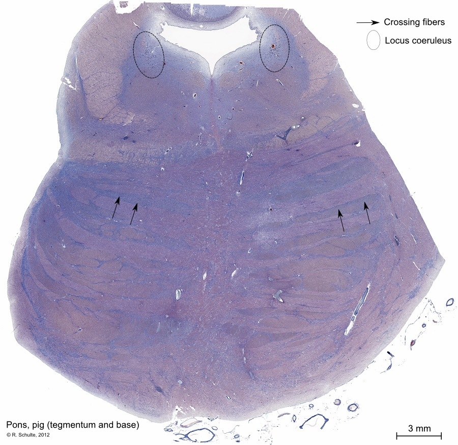

Schnitt ist gefärbt mit Kernechtrubin nach Chroma und Anilin Blau/OrangeG/Eisessig.
Ein Stitch von 250 Bilder in Photoshop CS2 mit ein Leitz plan Fluotar 4x Objektiv.
Bild1,

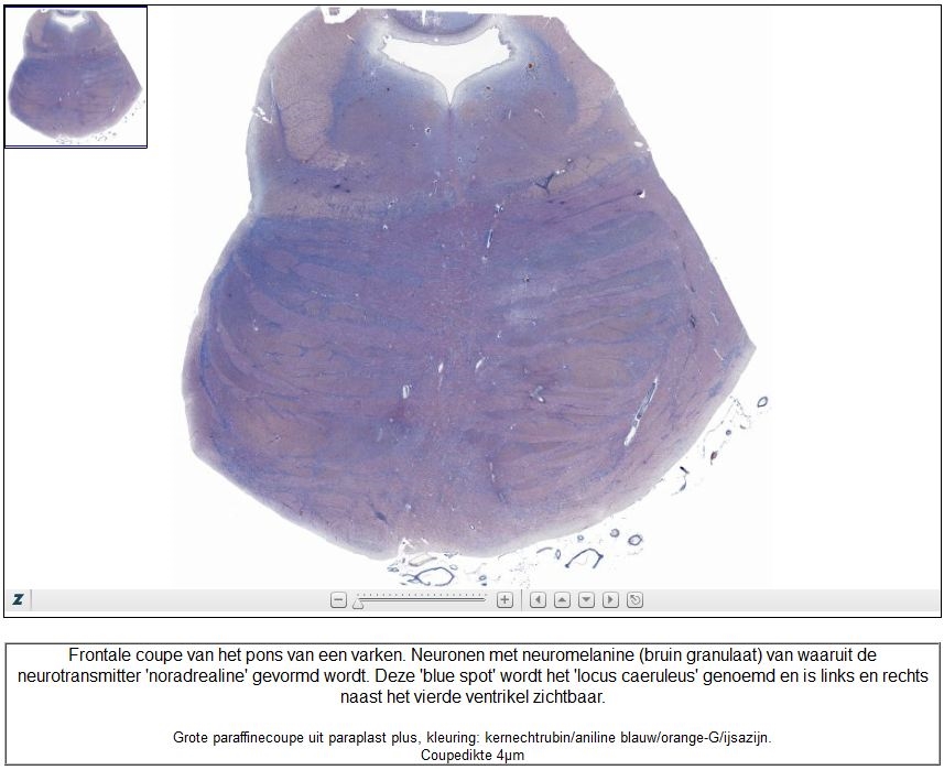

Um mal weiter im Schnitt schauen zu können kann es mit Zoomify angeschaut werden. Bitte hier Klicken. Rechts und Links neben das vierte Ventrikel ist die Region zu erkennen wo sich die Neuronen aufhalten.

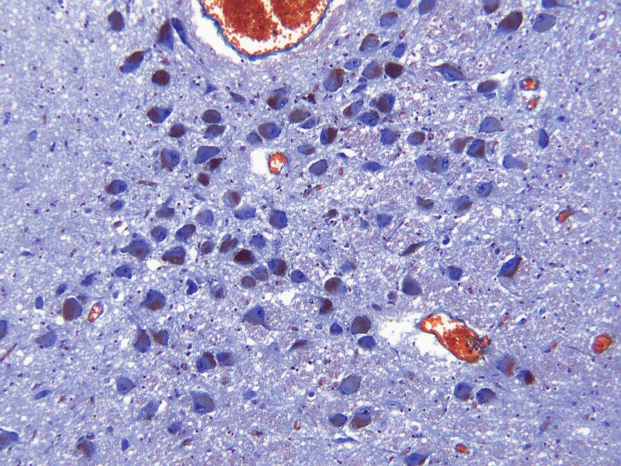

Bild 2,
Leitz plan Fluotar 10x

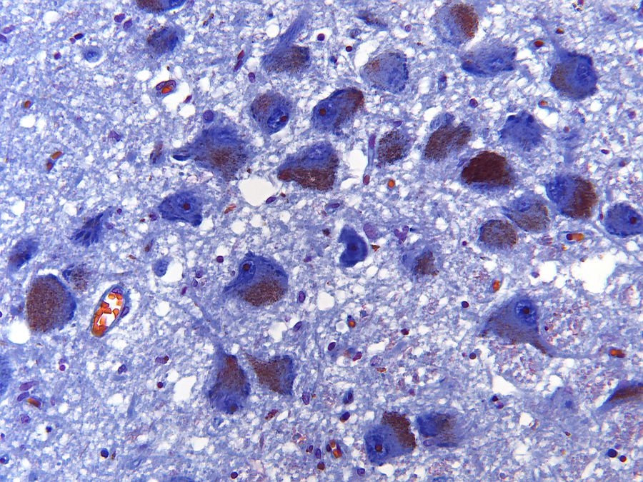

Bild 4,
Leitz plan Apo 40x

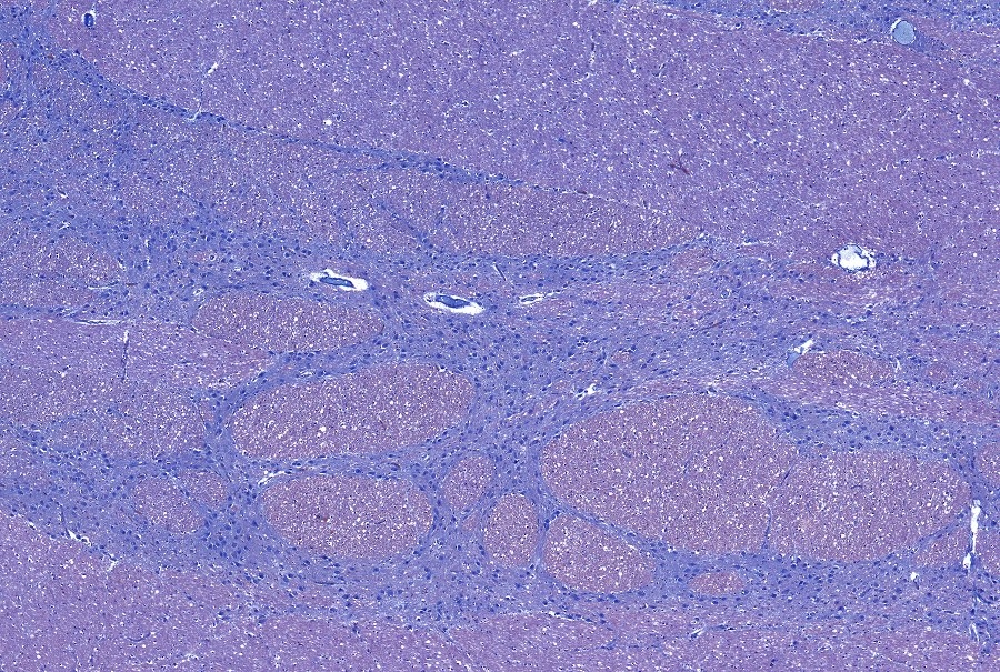

Bild 5,
Stitch von 53 Bilder. Leitz plan Fluotar 10x
