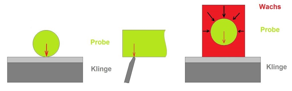

3.   Das Eingießen der Probe mit Kerzenwachs:
     Ergebnis: Die Probe wurde richtig gehalten, verrutschte nicht und franselnte auf Grund des durch das Kerzenwachs erzeugten Gegendrucks nicht aus (siehe Schaubild).
{Beim Rotationsmikrotom bewegt sich die Probe gegen die Klinge [roter Pfeil] }

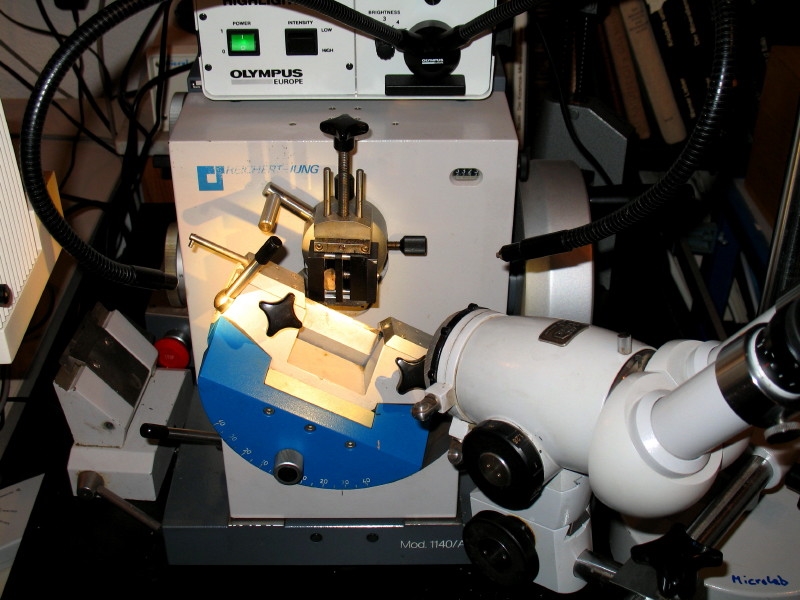

mit dem Rotationsmikrotom kannst du, wenn du nicht einen der heute seltenen alten Typen hast, bei dem der Messerblock horizontal geneigt werden kann, nur 90°-Schnitte machen. Das ist nicht so günstig für Einbettungen in Karotte. Je spitzer der Schnittwinkel umso besser.
Hast du ein enges Loch in die Karotte gemacht, oder sie halbiert? Wenn du sie halbiert hast, dann musst du die beiden Hälften Rücken auf Rücken zusammenfügen mit dem Objekt als "Wurst" des "Sandwichs" dazwischen, weil die Karottenhälften sich nach außen biegen durch Nachlassen des Turgors.

Wie Klaus bereits gesagt sollte man die Proben nicht mit einem Messer schneiden welches in einem Winkel von 90° zur Probe steht. Rotationsmikrotom sind normalerweise ( Außer man hat eines wie Klaus ;) ) nur zum Schneiden von in Praffin eingbetteten Pflanzen da. Dort benötigt man nämlich ein Messer das rechtwinklig zur Probe steht. Es ist sehr empfehlenswert, ja fast schon notwendig , dass man das Messer verstellen kann. Für Schnitte wie du sie machst bräuchtest du nämlich ein schräg gestelltes Messer wie auf dem Bild von Klaus. Je geringer der Winkel vom Messer zur Probe und je mehr Messer sanft ziehend durch die Probe geht desto besser !
