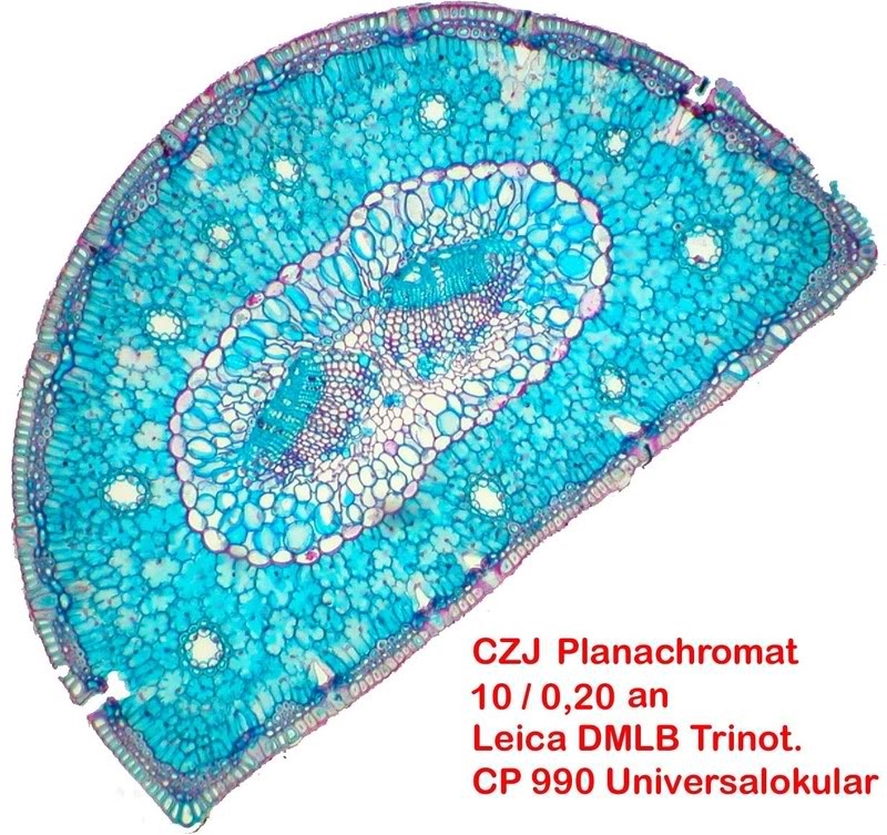

Hier einmal Beispiele, wie schön die Ergebnisse mit dem Universalokular werden können, wenn alles paßt....
( CZJ Jenaval, C? 990 und Univrdsalokular ) Der Kiefernadelschniitt ist nicht identisch mit den zuvor gezeigten Schnitten!
http://www.mikroskopie.de/mikforum/read.php?2,38488,38488#msg-38488
http://www.mikroskopie.de/mikforum/read.php?2,38493,38493#msg-38493
