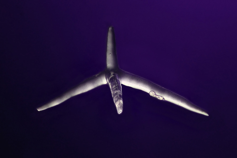

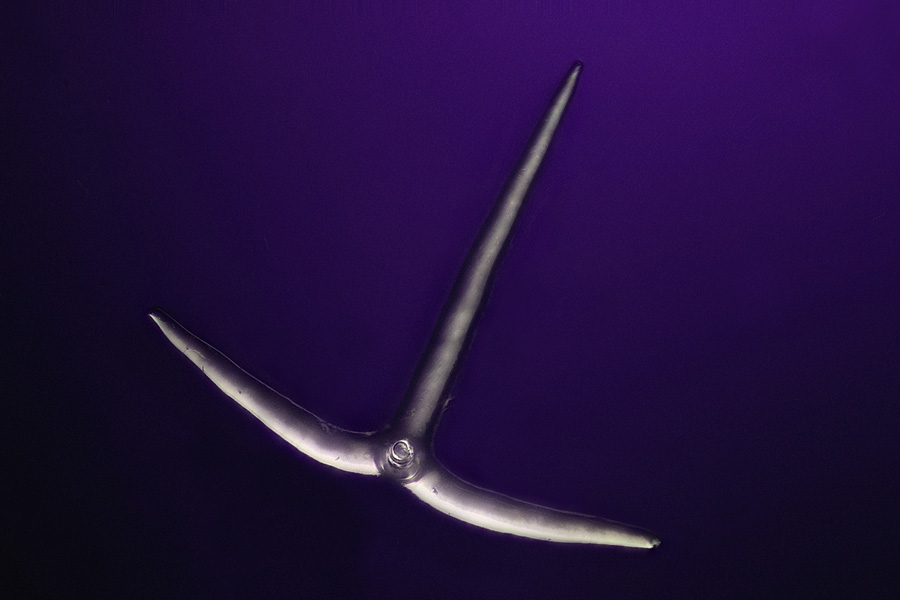

Hallöchen zusammen,
Schwammnadeln im pol. Licht, nur ein Versuch
Heike
Hallo Heike,
Bild eins gefällt mir sehr gut, wirkt sehr plastisch.
Würde die Verwendung eins ,,Hilfsobjektes" – also ,,Farbe ins Bild" – etwas bringen, oder eher die Plastizität verringern?
Gruß, Heiko
rheinweib
Hallo Heiko,
Hilfsobjekt  ??? Ich verstehe nicht genau, was Du meinst.....
Keine Ahnung, wo das Lila, das hier am Netbook eher blau aussieht, herkommt....vielleicht spielt der Weissabgleich der Kamera verrückt.
Die Lomo-Funzel ist eher als Tischgrill geeignet, als zum fotografieren/mikroskopieren. Wird mörder-heiß, das Teil.
Eine sehr warme Lampe, in jeder Beziehung, reale Tempeartur und Farbtemperatur, da hilft auch das KB12 Filter nicht mehr viel.
War ja nur ein Experiment  ;D
Zitat von: frfmfrfm in November 07, 2012, 23:43:20 NACHMITTAGS
Very nice the two photos.
Thank you.
Thank you  :), man/woman? with the weird nickname  ;D
Heike
Hallo Heike,
oh je, wenn ich bei all dem technischen Sachverstand in diesem Forum jetzt antworte, wird das nicht gut ausgehen.
Dennoch: Die Profis verwenden Lambda-Viertel-Plättchen, um bei gekreuzten Polfiltern Farbeffekte zu verstärken bzw. zu erzielen. Ich (armer Junge vons Dorf) lege ein Stückchen ,,Knisterfolie" (z.B. von einer Pralinenschachtel) über den Polarisator.
rheinweib
Hallo, armer Junge vom Dorf  ;D
aber das nützt doch alles nichts, wenn das Objekt nicht doppelbrechend ist, oder bin ich da falsch informiert?
Was diese Lampda-Dinger sind, erschließt sich mit auch nicht annähernd....egal, keiner weiss alles.
Meines überschaubaren Wissens nach, müssen Objekte, die zwischen gekreuzten Polfiltern liegen, doppelbrechende Eigenschaften haben, um eine "Bildwirklung" zu haben. Die gläsernen Nadeln sind nicht doppelbrechend, das ist mal sicher.
Knisterfolie über dem Polarisator? Da hab ich mal was aufgeschnappt, das geht wohl auch mit Tesa..... ???
Ausprobieren  ;D
Heike
Hallo Heike,
das geht auch mit Tesa; oder Cd-Hülle oder, oder....
Eigentlich ist jeder durchsichtige Kunststoff geeignet.
Welchen "Tischgrill" von Lomo benutzt Du? Eventuell kann ich da was friemeln.
Hallo Heike,
schön 3 D! :)
Eine Frage: hast du hier Durchlicht und Auflicht gemixt? Und was ist dann polarisiertes Licht von beiden?
Bei gekreuzten Polfiltern im DL müsste eigentlich schwarz sein.
Meine Schwammnadeln sind auch amorph, da hast du Recht, da ist nix mit Doppelbrechung!
Weißabgleich bei Pol ist schwierig, die Sensoren kommen wohl mit dem polarisierten Licht nicht klar.
rheinweib
nein, ganz normales Durchlicht, ich musste den intakten Lomokondensor
doch mal aufprobieren (am Lomo  ;)).
Im Sucher der Kamera war der Hintergrund auch schwarz, die Farbe ist
wohl erst im inneren der Kamera entstanden.
Schade, das die nicht kristallin sind, würde bestimmt spektakulär aussehen.
Heike
ZitatWeißabgleich bei Pol ist schwierig, die Sensoren kommen wohl mit dem polarisierten Licht nicht klar.
Weißabgleich ist schwierig wegen schwarz ;D.
Gruß, Thomas
rheinweib
also braucht man einen Schwarzabgleich, öffter mal was neues  ;D
Heike
Nicht zu vergessen, dass preiswerte Polfilter auch gerne beim Kreuzen nach Dunkelblau tendieren!
Hallo Rolf,
das ist wohl wahr:
ZitatNicht zu vergessen, dass preiswerte Polfilter auch gerne beim Kreuzen nach Dunkelblau tendieren!
Aber dafür gibts ja dann den Schwarzabgleich! ;)
auf welches Material schauen wir denn eigentlich: Calcit, Silikat, Spongin?
Lässt ich das sagen?
