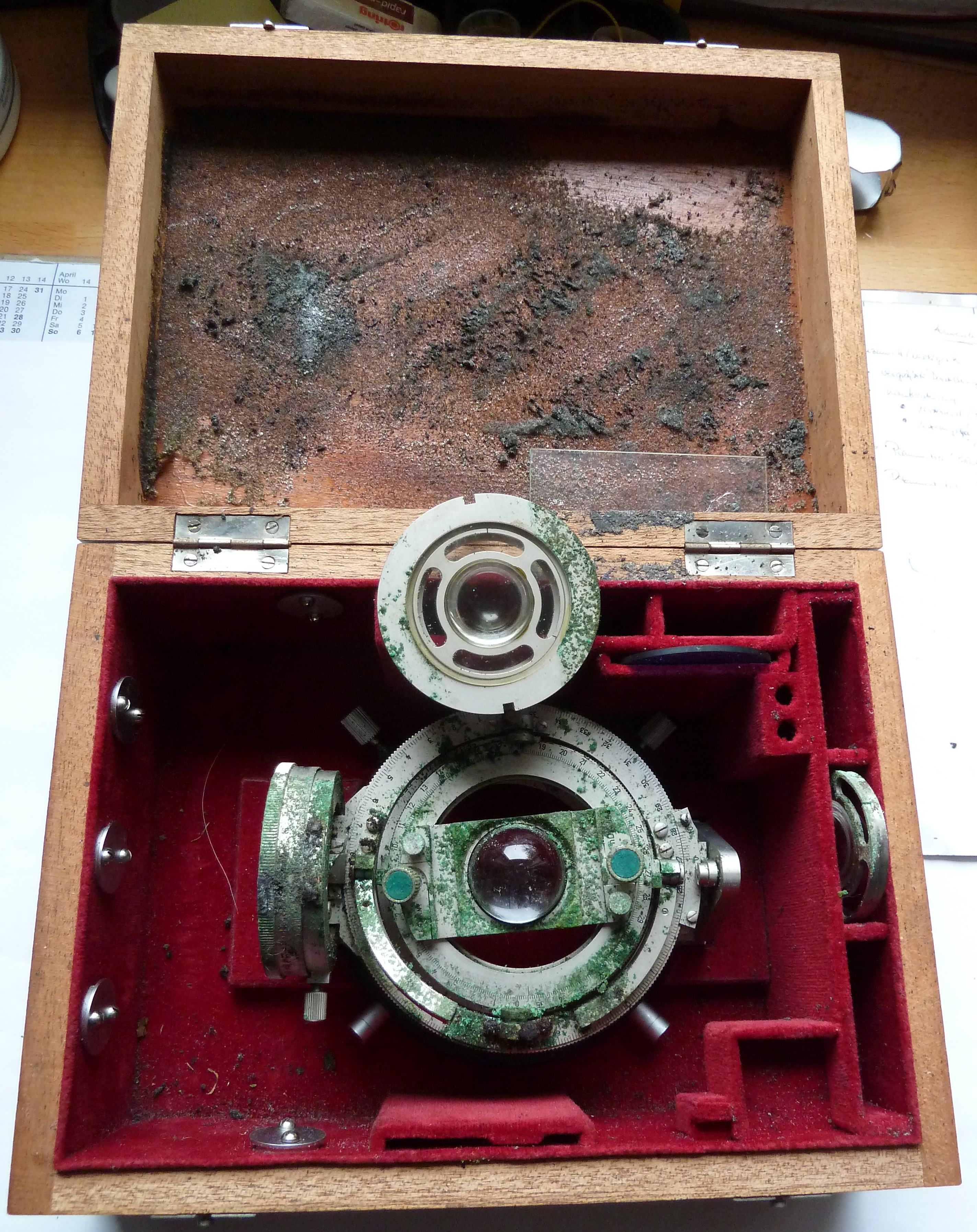

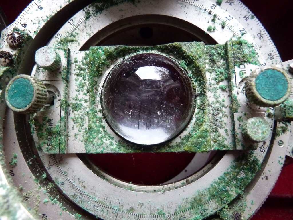

Ich habe wirklich schon viel gesehen, aber das übertrifft alles bei weitem. Hier sieht man was der entsetzliche Schaumstoff aus den 1960ern in Verbindung mit subtropischem afrikanischem Klima anrichten kann :'( :'( :'(. Dieser hervorragende U-Tisch hat absolut keine Gebrauchsspuren und wurde möglicherweise niemals benutzt - und ist nun doch völlig versaut. Die malachitgrüne Farbe der Zersetzungsprodukte wundert mich sehr, normalerweise hinterläßt der Schaumstoff eine dunkelgraue klebrige Masse. Hier ist offensichtlich die Verchromung durchkorrodiert und das Kupfer aus dem Messing hat zur Bildung von "Grünspan" geführt. Der Belag läßt sich mechanisch zwar schwer aber doch rückstandslos entfernen. Dann bleiben schwarze Narben zurück. Die vernickelten Stahlschrauben sind völlig durchgerostet.
Wie schon gesagt, einfach nur zm Heulen... Bitte um Mitleid beim Betrachten der Bilder.

Du mußt jetzt ganz stark sein! Deine Befürchtung, daß die Nickelschicht Löcher hat, ist nämlich richtig. Hier ein gereinigter U-Tisch, dem das gleiche Schicksal widerfuhr:

Danke für Euer Mitgefühl. Dieses Phänomen ist aber schon etwas Besonderes. Der dunkelgraue Schmodder ist ja tatsächlich löslich, wie ich in der Vergangenheit sehr oft erfahren habe, aber hier handelt es sich um feste kristalline Reaktionsprodukte, die man nur rein mechanisch entfernen kann. Aber, lieber Wolfgang, Du hast tatsächlich recht: das Ding ist vernickelt und nicht verchromt, was die spätere Bearbeitung deutlich erfreulicher gestaltet. Ich hatte mich, mit Tränen-umflortem, noch immer Rotwein-geschwängertem Blick täuschen lassen.
