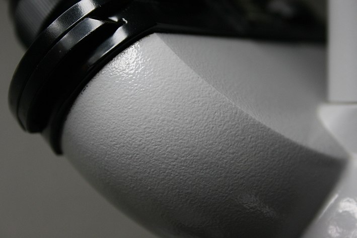

Ich ringe gerade noch mit der Entscheidung, ob ich das Ding spiegelglatt lackiere, oder ob ich der Oberfläche die
typische Zeiss-Struktur von damals verpassen soll:
Ich kann ja noch ´ne Nacht drüber schlafen.

Hallo Stefan,
ZitatIch ringe gerade noch mit der Entscheidung, ob ich das Ding spiegelglatt lackiere, oder ob ich der Oberfläche die
wenn du das so kannst, dann mach das doch! Die Methode würde mich allerdings interessieren. ;)
Stefan Schiff
Ob ich das kann, muss der Versuch zeigen. Ich würde absichtlich einen Lackierfehler begehen
und mit viel zu wenig Druck spritzen. Das führt zu einer sogenannten Orangenhaut, für die man
als Lehrling einen deftigen Anschiss kassiert. Aber wenn Zeiss das darf...
Ich werd´s ausprobieren.
