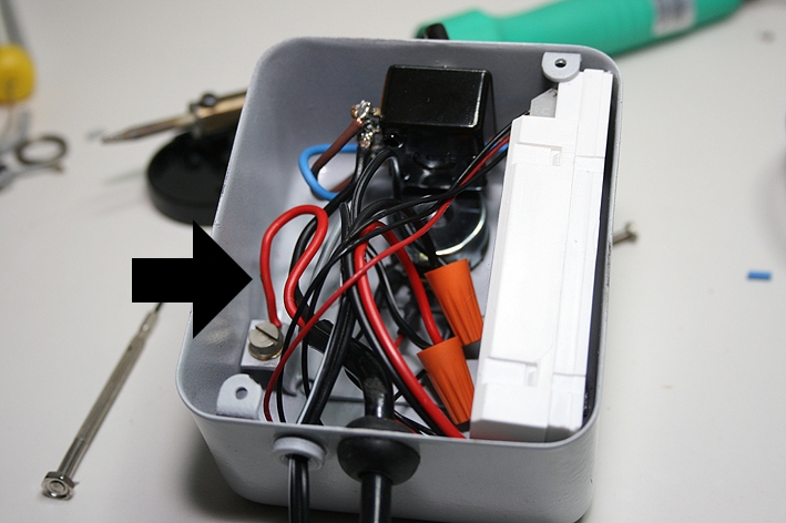

wirklich klasse geworden dein Umbau. Ich hab auch noch so einen alten Trafo rumliegen und muss mal langsam an den Bau meiner KSQ rangehen. Damit hab ich dann schon mal ne gute Gehäuseidee. Wobei das mit der Lackierung für einen Laien schwierig werden wird, die original Struktur hinzubekommen.
Aber trotzdem muss ich mal den warnenden Zeigefinger heben, das Gehäuse ist aus Metall und nicht schutzisoliert. Du verwendest eine KSQ mit Netzspannungseingang. Du solltest auf jeden Fall eine 3 adrige Zuleitung benutzen und das Gehäuse erden. Sonst kann das Ganze böse enden, wenn sich eine Zuleitung im inneren löst oder die Isolierung durchscheuert.

ZitatDu solltest auf jeden Fall eine 3 adrige Zuleitung benutzen und das Gehäuse erden.
Hat er doch gemacht!
Ingo Wakop
Upps, Kommando zurück.
Hab ich doch glatt übersehn.
vorzugsweise per "DU"
Stefan Schiff
Ja, das ist vielleicht im Gewühl etwas unübersichtlich, weil auf manchen Bildern oft nur
das 2-adrige Kabel (braun/blau) zu sehen ist. Das geht nur vom Schalter zum LED-Netzteil.
Als Netzkabel habe das alte Original-Kabel wiederverwendet – damals war der Schutzleiter noch rot:
Immerhin hat sich jemand mit meinem Kabelsalat beschäftigt. Danke!  :)

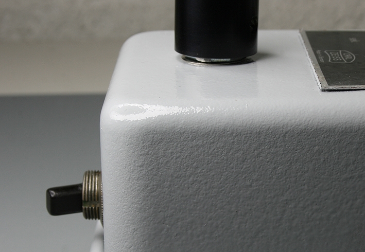

@ Martin: Ich habe zwar die Cellulitis gespritzt – die hat sich aber nochmal ziemlich gesetzt.
Vor allem auf den Ecken wirkt der Lack wieder recht glatt, vor allem wenn der Blitz draufknallt.

Zeiss ist ja nicht hochglänzend und die Orangenhaut kriegen nur Fachleute hin.
Interessanterweise sind es eher die absoluten Anfänger, die unabsichtlich eine Orangenhaut produzieren.
Wenn man das absichtlich machen will, ist es gar nicht mal so einfach.  :D
Ich bin aber echt zufrieden mit meinem Ergebnis.
Die Struktur wird eben durch das Blitzlicht geglättet, weil die Schatten fehlen.
Hier mal eine Nahaufnahme ohne Blitz:
