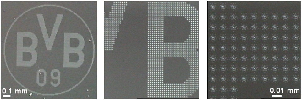

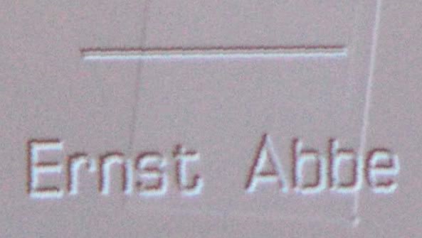

da will ich mich mit meinem Leitz Pl 4/0,1 am Dialux anschließen, Okular Periplan 8x Brille, Zeiss MC-63, NEX-5N, Durchlicht-Kondensor.
Die Messungen wurden durchgeführt 1. mit dem Testtarget von Wilfried (blaue Kurve) und 2. mit einer hell-dunkel Kante und dem Programm Quick-MTF.
Ausführlich habe ich die Auswertung hier beschrieben: https://www.mikroskopie-forum.de/index.php?topic=13949.msg107823#msg107823
Zum Vergleich ein 100% Ausschnitt des Bildes vom Testtarget (aus RAW-file ohne Kontrastanhebung oder Schärfung)

hat es einen besonderen Grund warum du im Durchlicht den Teil des Targets nimmst, wo Dunkle Linien auf hellem Grund sind ?
Wäre es für das Rauschen (z.B. Untergrund durch Streulicht) nich besser den Teil des Testtargets zu nehmen, wo helle Linien auf schwarzem Grund sind ?
Die Methode der Quick MTF hängt ja sicher von der Kantensteilheit ab, die das Testtarget besitzt. Sie benötigt aber dafür keine periodischen Gitterstrukturen mit kleiner Periode.
Kann man sagen wo die Grenze der Kantensteilheit am Testtarget liegt, das heisst bis zu welcher Ortsfrequenz man Objektive mit höherer Apertur noch vernünftig testen kann ?
