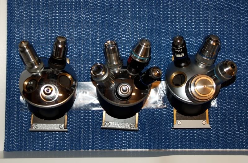

die Diskussion darüber und meine eigenen Erfahrungen mit dem berühmt-berüchtigten "Leitz-Schaumstoff" haben mich nachdenklich gemacht. Ich möchte gerne zahlreiche unverpackte optische Teile in Schubladen aufbewahren. Z.B. bestückte Objektivrevolver, aber auch Teile wie Optovar, Kondensoren und Objektive ohne Kapsel. Damit diese nicht durcheinanderkullern, ist logischerweise eine Rutschhemmung notwendig. Bisher (allerdings noch nicht sehr lange) verwende dazu die üblichen in Baumärkten etc. erhältlichen rutschhemmenden Matten. Bei Objektivrevolvern, bei denen eine Linse dann direkt auf der Auflagefläsche läge, habe ich bereits eine dünne Kunststofffolie (Material wie Gefrierbeutel etc.) untergelegt.

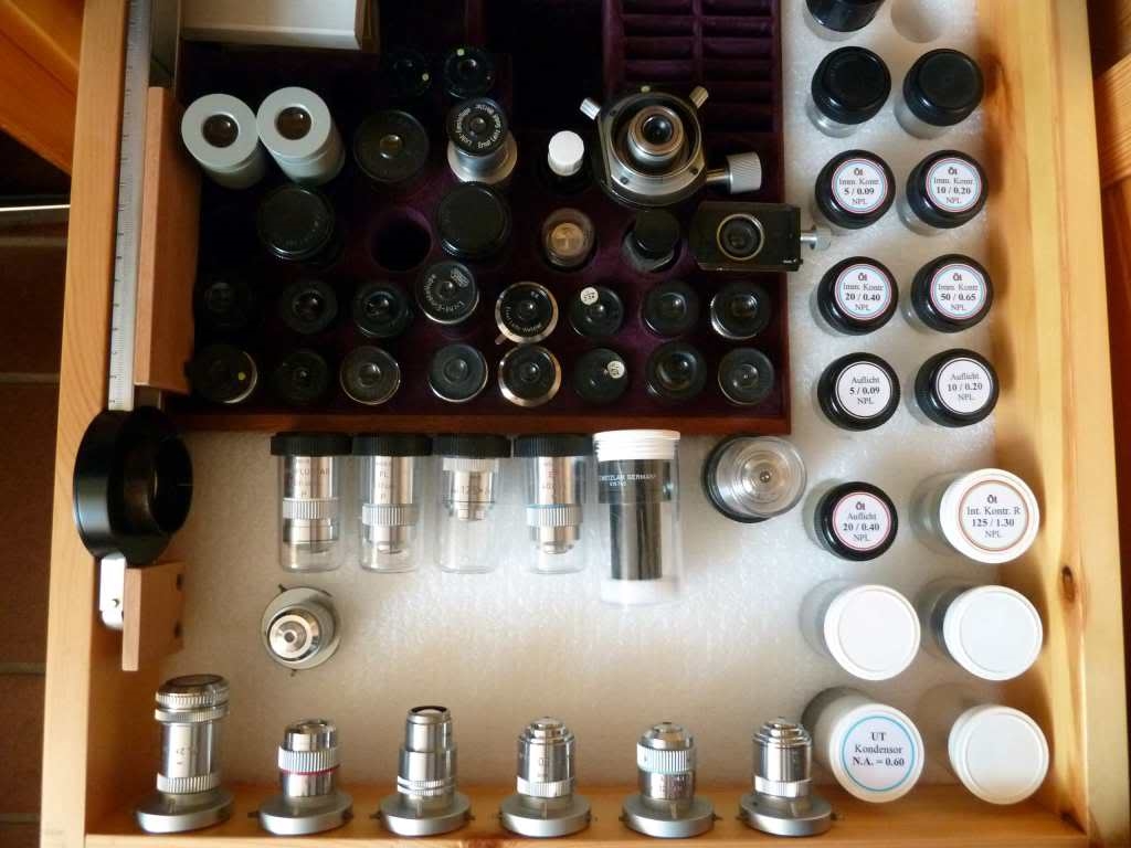

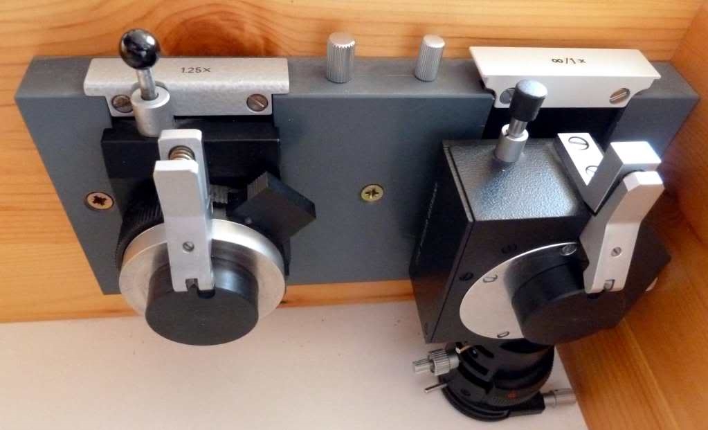

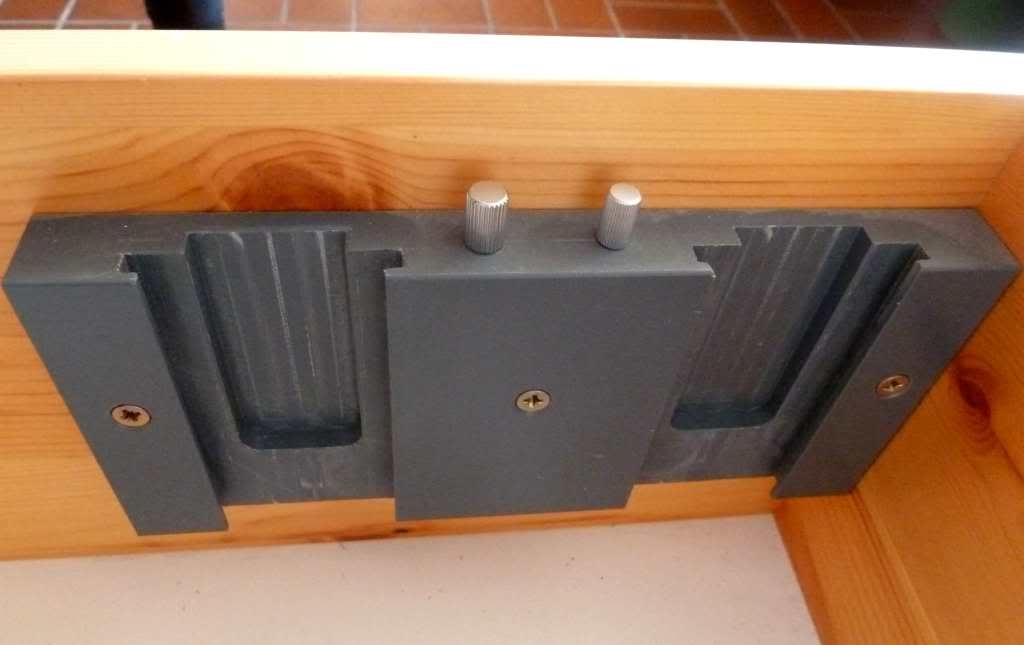

...mit Fräsmaschine und dem richtigen Werkstoff kann es dann so aussehen. Es handelt sich um Trovidur, meines Wissens auch Langzeit-inert. So hängen meine Einschübe griffbereit in der Schublade.
...und eine Etage tiefer sieht's so aus (leicht bereinigt). Die regelmäßig genutzten Objektive für Auflicht hängen an der Wand der Schublade, die anderen sind staubdicht in Kunststoffdosen aufbewahrt.
Gruß, Olaf
zur Gummi-Variante (falls jemand diese naheliegend fände) will ich noch bemerken, daß dieser nur mit Talkum vor Austrocknung und folgendem Zerkrümeln geschützt ist (jeder kennt den Zustand von Schnippgummis mit denen man mal was vor 2-3 Jahren zusammengebunden hat). Weder Gummikrümel noch Talkumpuder würde ich an meinen Optiken haben wollen.
@Olaf: sieht sehr gut aus! Sind die Döschen für die Objektive in eine "Schaumstoff"schicht gesteckt? Und wenn ja, wie wurden die Öffnungen dafür hergestellt?

So,so  PVC taugt nicht ? Lass das mal nicht die Kunststoffleute hören. Das ist eine der großen im Markt entstandenen Lügen, der fast jeder aufsitzt. Weichmacherfreies "Hartpvc" ist ein bewährter weit verbreiteter Konstruktionswerkstoff und kaum noch wegzudenken.
Als  Beispiel möge die schöne Troviduranwendung in Olafs Schublade dienen. Trovidur ist ein Handelsname für Hart-PVC. Daß man das nicht ungestraft zum Heizen nehmen kann, steht auf einem anderen Blatt.
