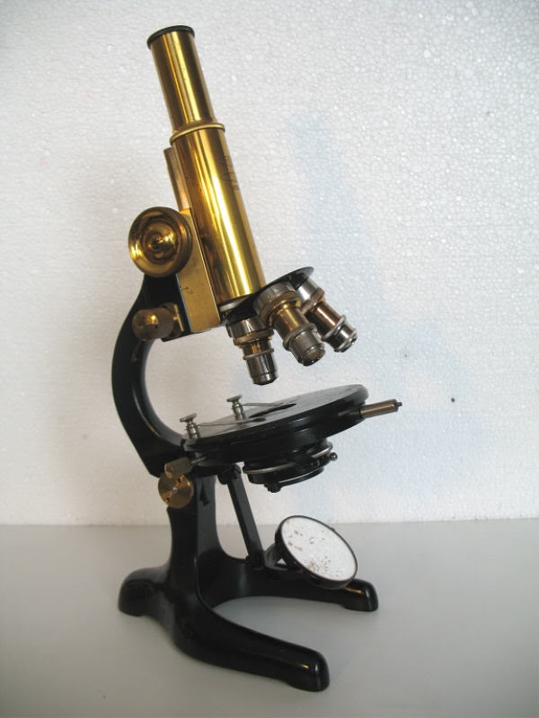

Lieber Herr Herrmann!
Messing macht sich immer dekorativ unter Käseglocken! Auch meins  - es ist von Seibert (1928) - würde unter einer solchen staubfreier stehen. Leider gibt es wohl einen so hohen Käse nicht! So staubt es denn friedlich vor sich hin (und riecht - im Gegensatz zu Käse - nicht  ;D ;D ;D .)

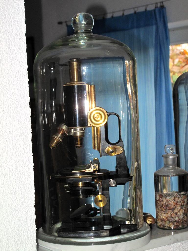

für den Physikunterricht gab es die Vakuumglocken unter die ein schrillender Wecker gestellt wurde, der bei abnehmendem Luftruck immer leiser wurde. Die sind aber nur für kleinere Mikroskope geeignet, weil sie innen gerade mal 25 cm hoch sind. Da passt das Wasserlein gut drunter.

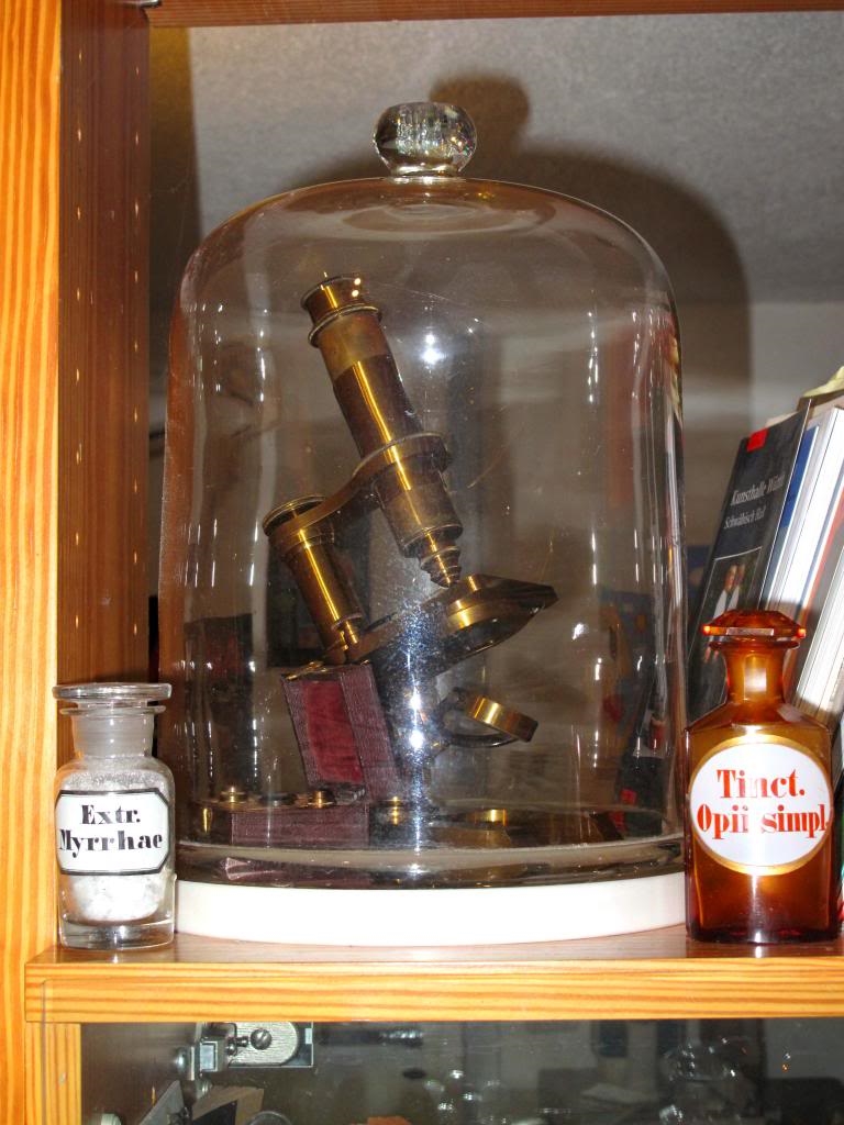

Mein "Bierseidel" von Zeiss steht unter einer Riesenglocke, die ich bei der Auflösung einer alten Glasbläserei gekauft habe, sie ist 45 cm hoch und war extra für Instrumente hergestellt worden, ebenso die kleinere unter der mein schönes Erbstück das Leitz Stativ III von 1886 steht.

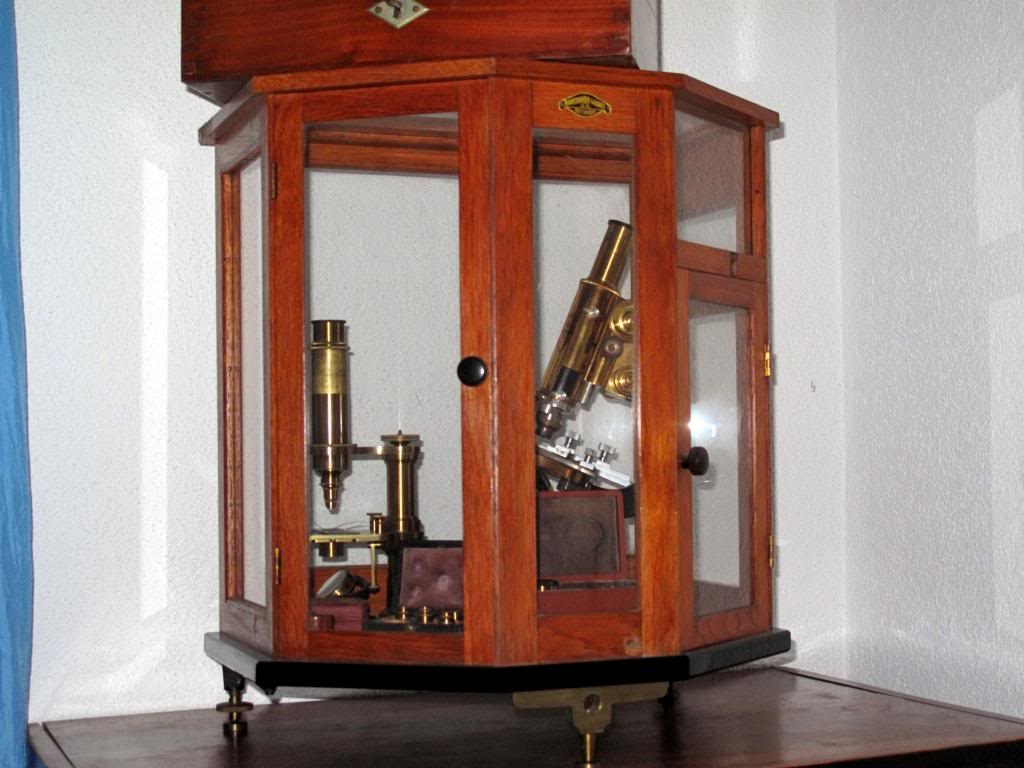

Unkonventionell ist das alte Gehäuse einer Analysenwaage, das habe ich für 5.- ersteigert, weil die Waage nur noch in unbrauchbaren Schrotteilen vorhanden war - aber die wollte ich sowieso nicht!  ;)

Lieber Herr Husemann,
das alte Leitz ist was Besonderes für mich. Mit dem hat mein Vater gearbeitet und es ist das erste Mikroskop, durch das ich durchgeschaut habe im zarten Alter von 6 Jahren. Er hat es mir dann zu Promotion geschenkt. So hat es natürlich einen besonderen Stellenwert. Komplett mit dem Original-Kasten und einer kleinen rot ausgepolsterten Box für 4 Objektive. Sogar das winzige Schlüsselchen ist noch da.
So dass ich mit einiger Berechtigung auf über 60 Jahre Erfahrung zurückblicken kann. :D
