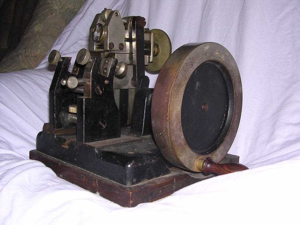

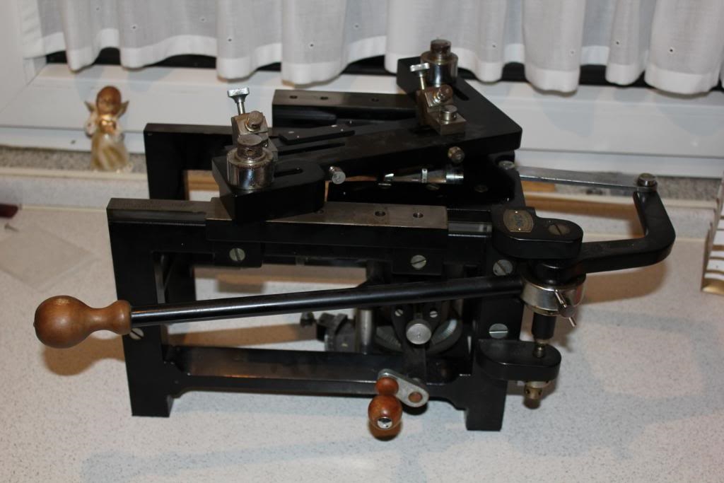

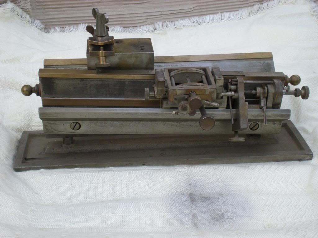

das ist bei Gebrauchtgeräten sowieso immer ein Glücksspiel. Selbst wenn das Mikrotom noch in Ordnung ist, gibt es viele Verkäufer, die schlicht unfähig sind, so ein schweres Teil vernünftig einzupacken und bei Dir kommt dann teurer Schrott an. Da ist es dann schon besser, für wenig Geld ein "Gammelteil" zu kaufen und instand zu setzen. Mikrotome sind da toleranter als man glaubt.
Diese Geräte habe ich alle in einem mehr oder weniger traurigen Zustand gekauft und wieder flott gemacht:
Jung kleines Tetrandermikrotom:
Frühes Jung Schlittenmikrotom nach Thoma:
Stiassnie Rotationsmikrotom:
