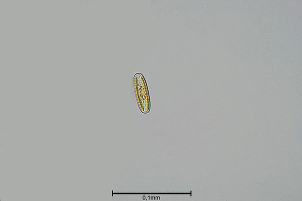

Wenn Du ein ordentliches Fotookular und einen passenden Satz Objektiv zusammengesucht hast, dann darfst Du erst einmal  "loslegen". Das letzte von Dir gespostete Bild mit dem Schmodder links und der kleinen Diatomee ist übrigens schon rein technisch unter Berücksichtigung deiner Möglichkeiten ziemlich o.k.! Da gibt es nicht so viel dran auszusetzen, der Rest ist Probenpräparation und Phosohop.

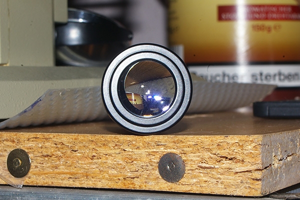

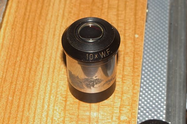

was ich nicht verstehe, ist, wieso funktioniert das beste Okular, das ich hab,
am Lomo nicht richtig?
Ich hab noch ein 10xWF das ist äußerlich fast gleich wie das KLP und mit dem
kriege ich ein einwandfreies Bild in Sucher, aber beim KLP hab ich, wie soll ichs
beschreiben.......Strahlen im Bild, Lichtreflexe, die von der Mitte ausgehen und
strahlenförmig nach außen gehen.....
das hab ich NUR mit dem KPL. Seltsam seltsam....hat jemand ne Idee?

Hallo Heike,
Och, Manno, ich hab's doch erklärt..... :'(  :'(  :'(
Es ist kein Frage von "gut" oder "schlecht", sondern von zusammen passend. Das tollste und teuerste Kleid kann an der falschen Frau besch..... aussehen (und natürlich auch der Anzug beim Mann, um nicht chauvinistisch zu wirken).
Nur, weil ein KPL teuer und für die Korrektur der besten Zeiss-West-Optiken (Planapos) geeignet ist, heißt das nicht, dass es optimal zu Lomo paßt!
Wobei aber das, was Du beschreibst, für mich eher darauf deutet, dass irgendetwas nicht in Ordnung ist.
Womit hast Du denn jetzt das KPL kombiniert?
Es gibt ja genügend Leute (mich eingeschlosesn). die KPLs und Lomo-Objektive haben. Das können wir ja gerne mal testen, wie das bei uns aussieht. Ach ja - was für ein KPL hast Du denn? Da gab es zig bauformen, auch uralte Schlüsselloch-Okulare (die nicht sehr wertvoll sind ;) ) trugen schon die Bezeichnung KPL....
Du müsstest also wohl auch mal Dein KPL fotografieren.

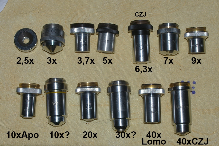

OK:
Objektive:
2,5/0,07
3/0,08 CBS
3,7/0,11 Lomo
5/0,11
6,3/0,16 160/- CZJ
7/0,20
A 9x0,20
10/0,30 Lomo Apo
noch ein 10er wo nur 10 drauf steht, lange Abgleichlänge
20/0,40 Lomo
30x da steht garnix drauf....lange Abgleichlänge, das es ein 30er ist, weiss ich von Günter
40/0,65 Lomo
40/0,65 CZJ
Fotos von den Dingern kommen noch, dafür muss ich den PC wechseln. Die Seriennummern
sind doch nicht auch wichtig, oder?
Heike

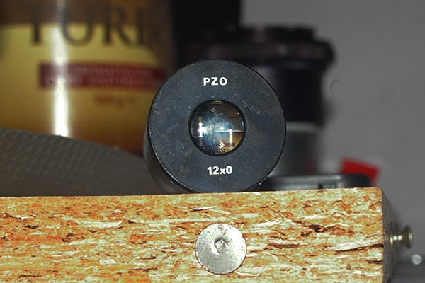

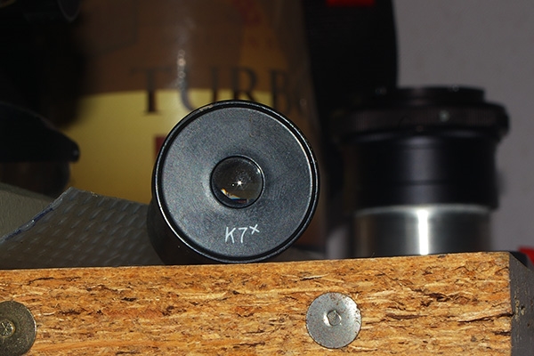

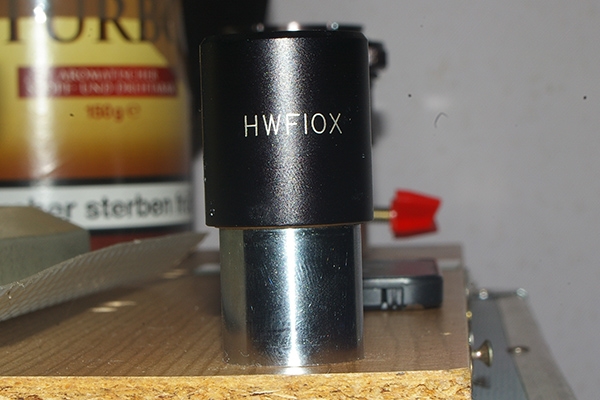

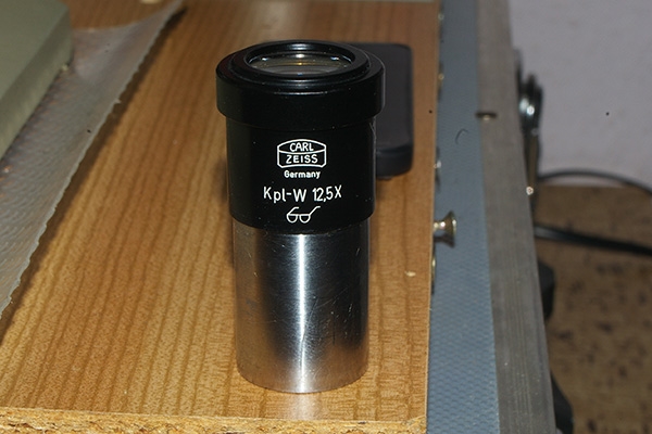

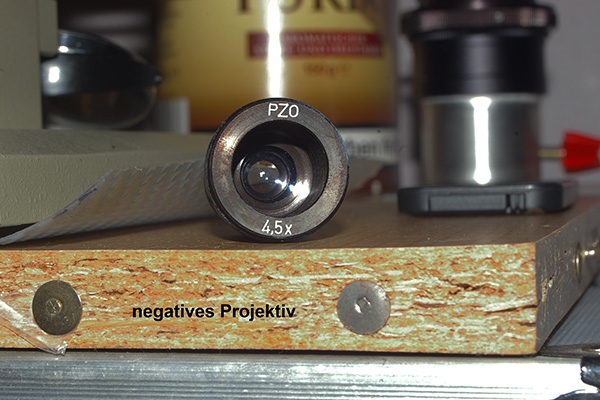

Okularfotos:
KPL
KPL
10xweitfeld
10xweitfeld
PZO 12x
Lomo K7x
negatives Projektiv
nochn 10xweitfeld
thats it......
Heike
hallo heike,
na, das ist doch schon mal etwas.
Vieleicht legst Du einfach mal alle Objektive in eine Reihe, so, wie Du sie aufgeführt hast. manchmal erkennt man an der Bauform den Hersteller.
So, welche Kombi mit dem 12,5er funktioniert denn nun nicht?
Hezrliche Grüße
rheinweib
#57
hier die Objektive in der Reihenfolge wie oben angegeben.
Hatte alle schön auf dem Tisch gelegt, dann springt die Katz auf den Tisch - wackel, roll weg.... -
alles nochmal neu sortieren  ;D
das KLP funzt nicht mit den 40ern, mit den anderen gehts
heike

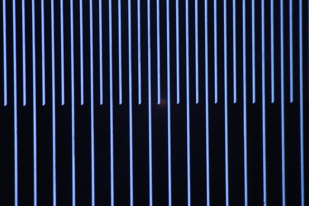

Herne

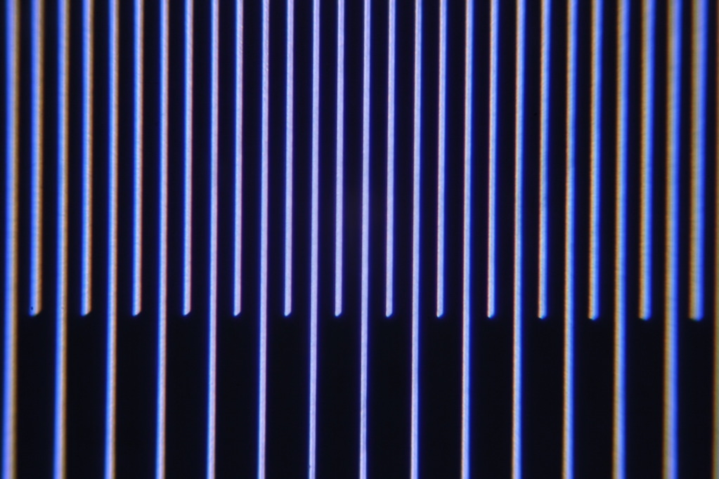

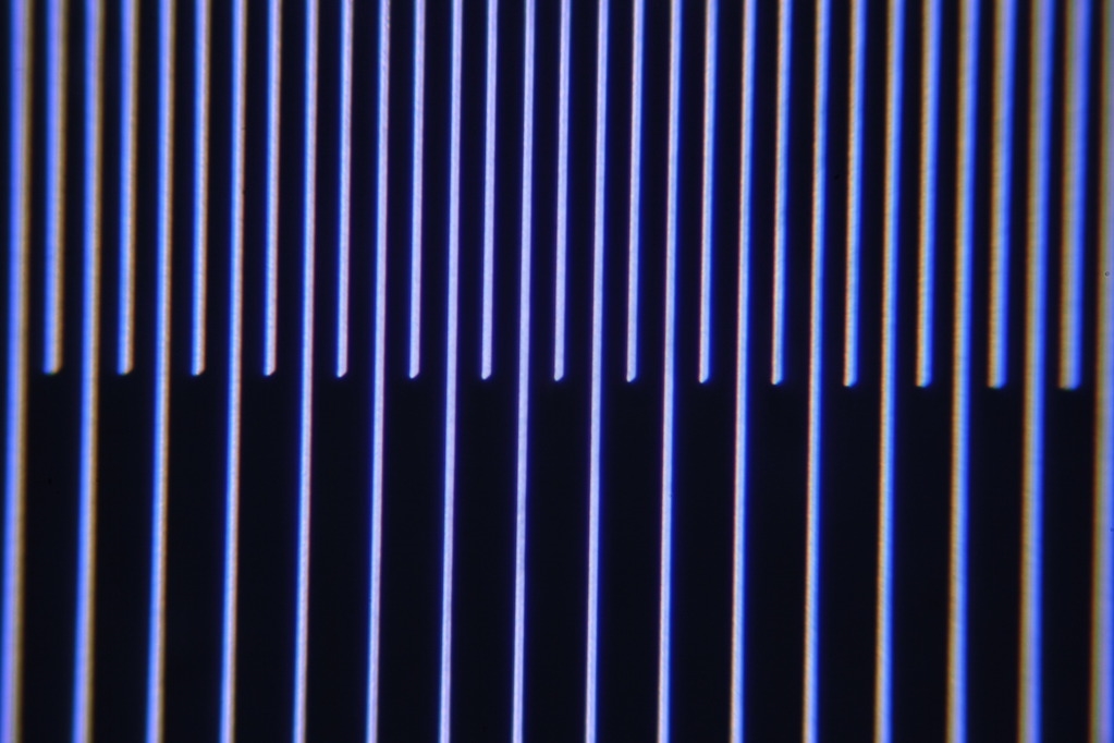

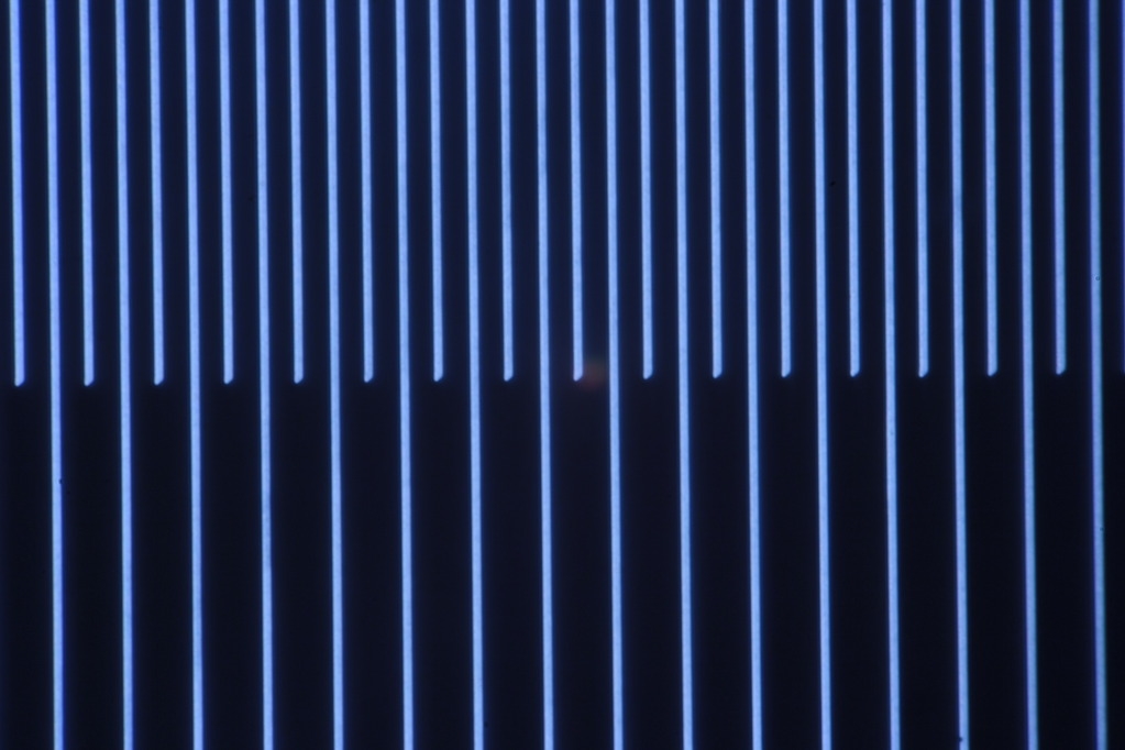

Hallo, liebe Taucher,
ich habe, angeregt durch die obigen Beiträge, noch ein paar Tests gemacht.
WI 40/0,75 AD ohne Deckglas CZJ 10/18 + 1,8/55 Pentax-Relais
WI 40/0,75 AD mit Deckglas, CZJ 10/18 + 1,8/55 Pentax-Relais
Plapo 40/0,75 40 ohne Deckglas, Periplan 10/18 + 1,4/55 Pentax-Relais
Plapo 40/0,75 40 mit Deckglas, Periplan 10/18 + 1,4/55 Pentax-Relais
Gegenüber meinen vorherigen Tests ist beim WI 40 eine geringe Verbesserung der Bildfeldebnung zu erkennen.
Das Plan-Apo 40/0,75 bildet ein wesentlich besser geebnetes Bildfeld ab.Es ist aber ein kleiner Hotspot zu sehen.
Der Unterschied zwischen Verwendung des WI mit und ohne Deckglas ist für mich nicht deutlich erkennbar.
Überraschend ist für mich, daß das Planapo 40 ohne Deckglas kontrastreicher arbeitet als mit. Das DG war sorgfältig gereinigt.
Testobjekt in allen Fällen war eine CZJ-Difraktionsplatte, deren Gitterkonstante ich nicht vermessen habe.
m.f.G.
Herbert
