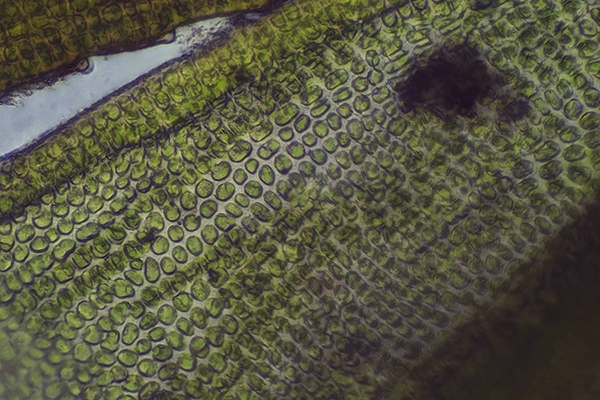

mein Übungsopfer, ein Moosblättchen
40x KLP + 40x Zeiss
Heike
