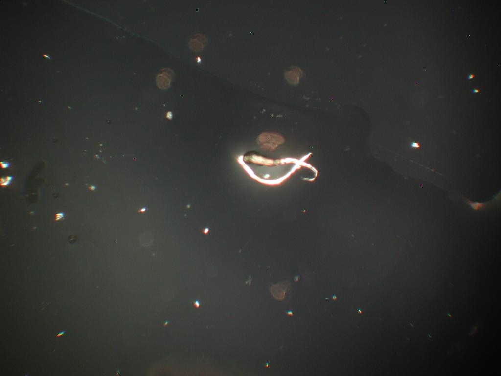

So hier mal kurz etwas Bondic auf OT verschmiert
einmal überbelichtet, einmal unterbelichtet
Am Rand kaum Aufhellung, in der Mitte etwas mehr, könnte auch Streuung durch Schichtdicke sein. Mit Immersionsöl umspült und mit Deckglas ist der Kleber nicht mehr auszumachen, weswegen ich auch kein Bild gemacht hab  ;)
Für mich persönlich genügt er den Anforderungen. Warten wir die Schliffe ab. Zeig ich demnächst
