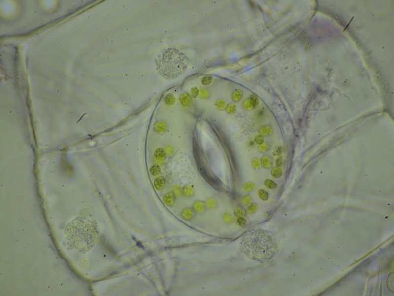

Habe noch mal mit Pinsel probiert und dann mit Blasebalg. Auch "Luft aus der Flasche" habe ich probiert. Die Grössere streifenförmigen Partikel in das Bild unten sind nun weg aber die kleinen Staubkörnchen lassen sich nicht entfernen:
Objektiv 100x, der Kamera ist ein Olympus PEN Ep1. Beste Grüsse,

ZitatDas ist kein Schmutz auf dem Sensor, der wäre knallscharf
Wie erklärst du denn das die Partikel sich auf der gleichen Position befinden wenn ich mit verschiedene Mikroskope arbeite?
