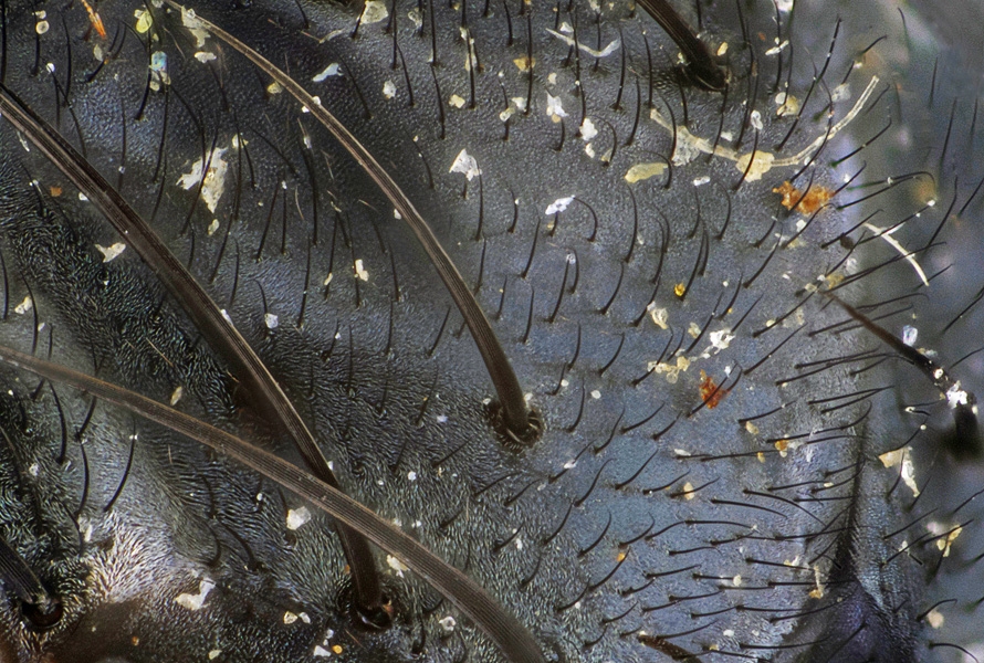

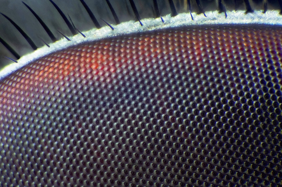

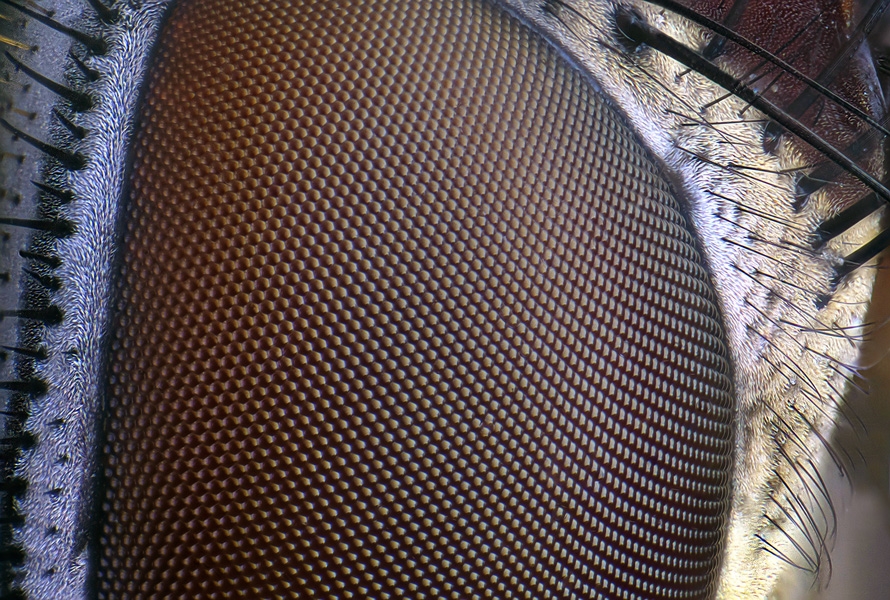

heute mal was, wo ich ziemlich lange dranrumlaboriert habe, hoffe, es
gefällt Euch.
Alle Bilder, bis auf das dritte von oben hab ich ohne Okular am MeMi gemacht,
Schwedenfakeln, Diffusor usw., wie gewohnt  :).
Viel Spass beim betrachten.
7xAuflichtobjektiv + 10er Weitfeldokular + 50mm Standardobjektiv, abgeblendet auf Blende 4,
mehr geht nicht, denn dann kommen die Lamellen ins Bildfeld.
Schwingkölbchen? Das abgelichtete etwas ist jedenfalls ziemlich genau an der Stelle, wo dieses
Schwingkölbchen sitzen müsste, oder ich exakt dran vorbei geschossen.....
Heike
Hallo Heike,
unglaublich, wie perfekt bei Dir die Haare zeichnen.

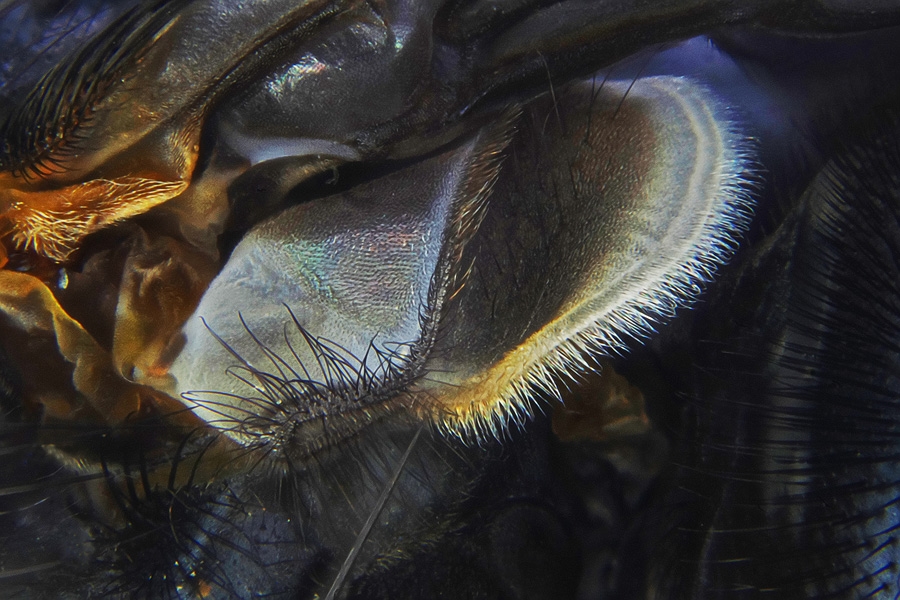

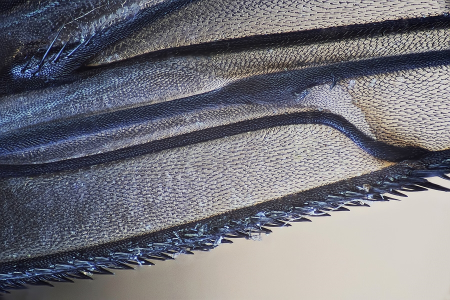

Bild vier zeigt schon den Flügel? Da ist der Farbverlauf allerliebst.
Hallo Heike,
die Mühe hat sich gelohnt!
Bild Nr. 4 finde ich besonders ungewöhnlich und faszinierend. Sieht der Flügel so aus oder ist das ein Artefakt, das durch besondere Beleuchtung entstand?
Wäre schön, wenn du noch was zur verwendeten Technik verrätst. Klopapier doppel oder dreilagig? ;)
rheinweib
 ;D Klaus.....einlagig......ernsthaft, ich schwöre! Habs auseinandergefummelt
und eine Lage auf ein Plastikröhrchen aufgeklebt, schön neutralweiss.
Hab die Schwedenfakeln hin und hergeschoben und auf einmal
schillerte es, na dann....und ab geht die Luzi :D.

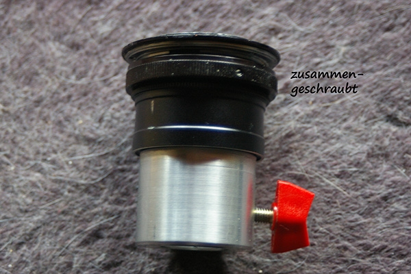

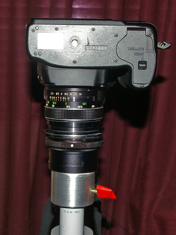

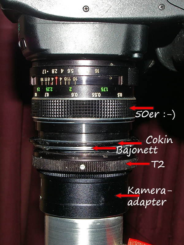

Beim Auge Nr. 3 hatte ich einen Verbündeten aus dem Forum, der mich hartnäckig
bearbeitete (per Mail  ;D), es mal mit einem dazwischen geschalteten 50mm Objektiv
zu versuchen, nur....wie schließe ich das an  ???
Heutmorgen, direkt nach dem wachwerden hatte ich die Lösung "pling",
und die berühmte Glühbirne war da......adaptieren leicht gemacht,
einfach mal drüber schlafen um dann mit einem genialen Einfall wach zu werden, wooo ist der
Sekundenkleber..... ;D.

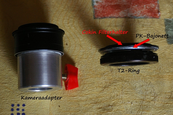

Für den Anschluss ans Mik. diente eine alte, defekte Kamera mit PK-Bajonett,
hab selbiges rausgeschraubt und mit einem 49mm Cokinfilterring (das 50er hat ein 49mm Filtergewinde)
verklebt und dann mit dem normalen Fotoadapter (T2-Pentax-K) verbunden, Vater und Mutterbajonett - PASST!

Dank Heike, sehr gute Bilder, ich mag die 4.

Wäre es möglich, ein Foto Deines neuen Setups mit dem adaptierten 50er - Objektiv zu sehen,
denn so richtig erschließt sich mir die Vorgehensweise nicht.

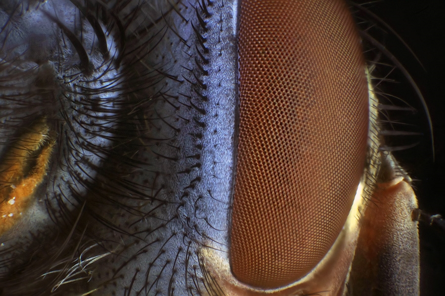

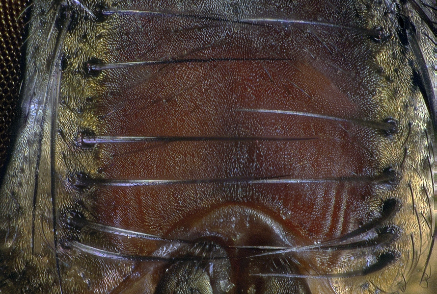

Mir gefaellt Bild 5 am Besten, da bist Du auch mit der Qualitaet am weitesten oben. Bei vier gefaellt mir der kaum durchzeichnete, dunkle Streifen nich, ist eine Folge nicht optimal gesetzter Beleuchtung, wenn Du den Bereich auch noch hinbekommst ...

Deine Kombination mit dem 50er habe ich auch nicht verstanden, bin schon gespannt was Du da zusammengeklebt/geschraubt hast ...

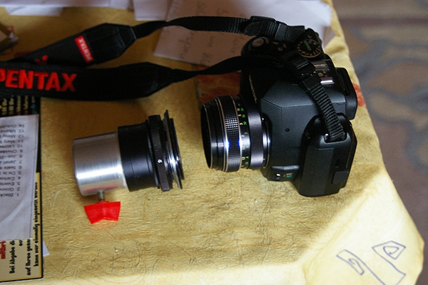

rheinweib
#13
hier mal die Adaption a´la Heike  ;D
T2-Ring mit Bajonett und Cokinfilterhalterring verklebt

knipser009
hallo
na geens Frau Heike, 50er Objektiv retro, das muß einem bitschön doch gesagt werden ;D ;D ;D
