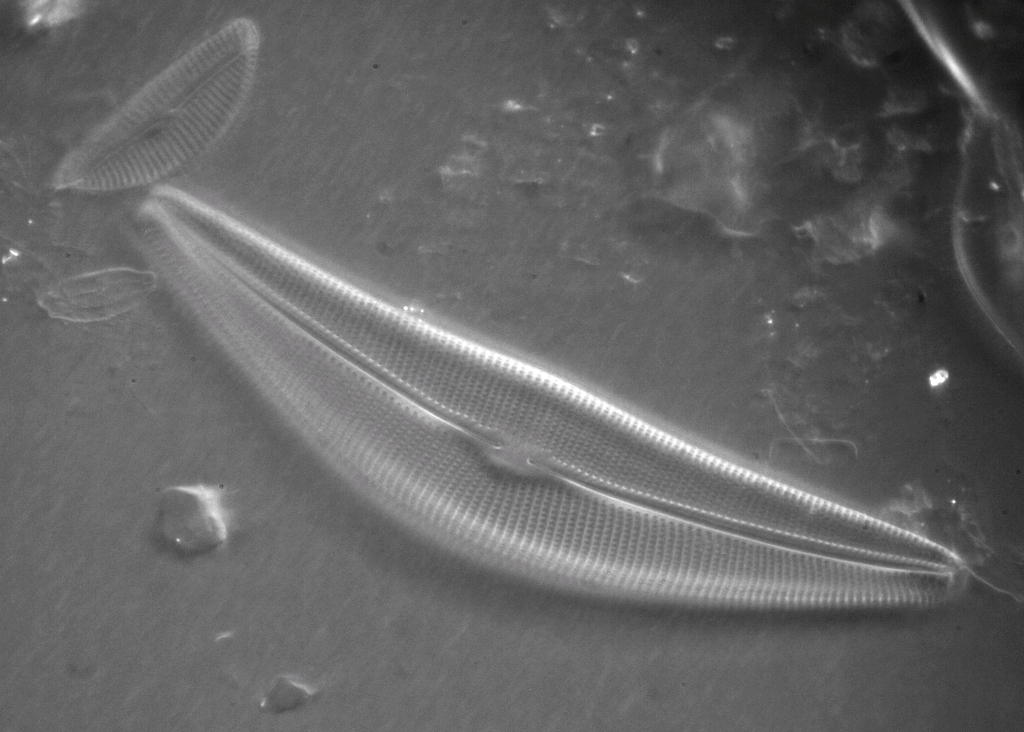

bis jetzt ist mir eine Auflichtaufnahme einer Kieselalge, weder hier noch sonst wo untergekommen, weshalb ich sie trotz ihrer schwächen hier zeigen möchte.
Objektiv: Zeiss Plan 100x

Hallo Reiner
Schön, da passt die Belichtung im Bereich der Kieselalge - wenn Du jetzt noch eine Tonwert-Spreizung (mit der Tonwert-Korrektur) machst ist es noch einmal so gut. Die Lichtkante von der Beleuchtung ist hinten, Tipp, leg die Beleuchtung so das die Lichtkante vorne Rechts ist. Ich denke das schaut natürlicher aus ...
Die Auflösung im Bereich der Schärfe finde ich wirklich gut ...
Danke fürs Zeigen, liebe Grüße

Hallo Gerhard,
die Tonwert-Korrektur habe ich im Photoshop gefunden, nur habe ich keine Ahnung was ich da verstellen sollte.
Ein klick auf "Auto" brachte, ein für mich, nicht gerade überzeugendes Ergebnis.
Könntest du da ein wenig Nachhilfe für einen Photoshop-Dummie geben ?

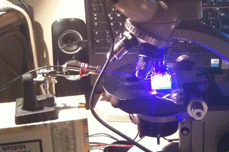

wirklich einzigartig! Mich würde interessieren, wie du das Auflicht da reinbekommen hast.
Johannes Kropiunig
Hallo Bernd,
genau auf diese Frage habe ich gewartet.  ;D
Ganz einfach, wie es Captain Kirk machen würde, so
Der Öltropfen dient dabei als Diffusor, bestrahlt beleuchtet man das Objekt direkt, machen einem die Sparkles des Lasers einen Strich durch die Rechnung .  ;)

Hallo Johannes,
bringst du da wirklich zum Ausdruck, daß die Speckles des Laserlichts sich im Oltropfen homogenisieren ? Isch´an Ding ! Ich habe seit einem Jahr das verschütteln mittels Piezzovibrator auf der "to do list" Das muß ich mir aber auch mal ansehen. Interessant, danke für die Anregung.
Hast du da Kernöl aus Kärnten ?  ;D oder normales Immersionsöl. Die Speckles geben mir schon seit Jahren Rätsel auf. Meine langjährige Vermutung war die, daß sich das Laserlicht nicht homogen sondern quasi stäbchenförmig ausbreitet und daß das wie die Kohärenz zu dessen Besonderheit gehört. Nun kommst du und machst mit einem Tropfen Öl einen Modenwandler der daraus eine normale Ausbreitung werden läßt. Wenn dem so ist, solltest du über patentierte, ölgefüllte Küvetten nachdenken und den Einzeltropfen schnell wieder vergessen. Ist aber schon zu spät, dies hier ist eine schulbuchmäßige patentierfeindliche Vorveröffentlichung.
Was im Wiki zu den Speckles steht ist aus meiner Sicht eiskalter Kaffee. Beweis: Wenn man eine an beiden Enden fest eingespannte Lichtleitfaser zur Übertragung hernimmt und den Strahl aufgefächert auf eine Mattscheibe projeziert, kann man die Pünktchen studieren. Das geringfügigste Bewegen der Faser egal an welcher Stelle verändert das Specklebild. Läßt man die Faser in Ruhe, stellt sich das alte Bild wieder ein. Das heißt jedes Pünktchen hat seinen ortsfesten Platz der wandern kann und kann daher niemals eine Interferenzerscheinung an einer rauhen Oberfläche sein, wie man es da zu erklären versucht.

Hallo Johannes,
ich hab mir mal erlaubt, es zu versuchen.
Wenns Dir nicht gefällt, kurz Bescheid sagen, dann lösch ichs wieder.
Heike

mittlerweile bin ich mir gar nicht mehr so sicher was da genau abgeht.
Ich kann zum Beispiel nicht ausschließen, dass die Fluoreszenz des Naphrax wie ein Leuchttisch wirkt, um das zu klären, werde ich morgen ein trocken Präparat herstellen, mal sehen ob es dann auch noch geht.
Das Öl spielt jedenfalls eine Rolle, Immersionsöl n=1,53 geht besser, als eines mit nur n=1,39.
@ Heike
vielen Dank für deine Nachbearbeitung, mir ist es so aber schon zu dunkel.
