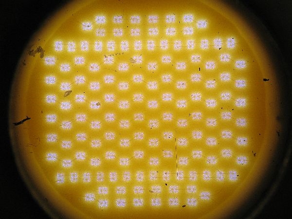

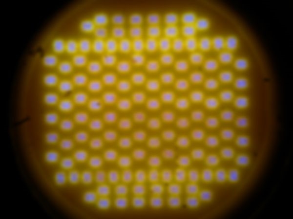

Vor der Cree CXA mit nur 50 Watt möchte ich etwas warnen. Die Vergußmasse bei meinem Exemplar ist recht ungleichmäßig und die Einzeldioden in der Intensität unterschiedlich.
Hier eine extra unscharf gestelle Aufnahme mit leichter Kontrastverstärkung. Sehr gut erkennt man nun die unterschiedliche Farbabstimmung. Je nach Lichteinkopplung kann das zu Problemen führen.
Es war ein Versuch, nun schlummert sie in der Kiste  :( Es sollte DIE Beleuchtung incl. Blitzlicht werden. Bei 1/1000s und DIC mit einem Objektiv 20/0,46 und 200 ISO an der Canon 450D hat es auch gut funktioniert und im Hellfeld konnte bis 1/10000s geblitzt werden. Ein weiterer Punkt ist die Farbtemperatur. Der Canon 450D hat sie Probleme bereitet.
