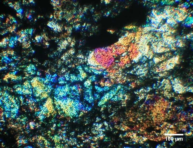

Abb. 1: Teilscheibe: 4,16 g
Abb. 2: Detail von Nahen
Petrographie
Es handelt sich um eine monomikte Brekzie mit zwei Lithologien gleicher Zusammensetzung, einer hellen und einer dunklen. Es ist nicht klar, ob eine Beschreibung von hellgrauen Klasten in einer sehr dunklen Matrix oder von dunklen Klasten in einer helleren Matrix zutreffender ist, vermutlich aber ersteres. Die größeren Stücke werden von der helleren Lithologie dominiert, manche Stücke zeigen beide Lithologien und wenige kleine Stücke bestehen ausschließlich aus der dunklen Lithologie. Die hellen Klasten sind angular oder gerundet, der Kontakt zwischen hellem und dunklen Material ist scharf. Freies Eisen und Sulfide sind in beiden Materialien zu beobachten, wobei das Eisen heterogen verteilt ist.
Abb. 3: Dünnschliff Übersicht mit beiden Lithologien. Links unten der graue Bereich ist Nickeleisen
Die Textur der hellen Lithologie ist typisch für gewöhnliche Chondrite. Sie wird dominiert von anhedralen Olivinen zwischen 80 und 200 μm Durchmesser und größeren einzelnen Olivinkristallen von 400-600 μm in einer rekristallisierten Matrix
Schockfeatures zeigen sich als dunkle, sulfidreiche, glasige Adern in und zwischen den Klasten sowie Mosaikzismus und planar deformation features (pdf) in den Olivinen, undulatorischer Auslöschung in den Pyroxenen sowie Umwandlung von Plagioklas in Mascelynit.
Die dunkle Lithologie erscheint im Durchlicht anders, hat aber keine nennenswerten Unterschiede in der Mineralogie. Die dunkle Farbe wird durch FeS-gefüllte Risse in und zwischen den Mineralkörnern bedingt. Diese fehlen in der hellen Lithologie. Die dunkle Lithologie wurde vermutlich bei einem Impakt auf dem Mutterkörper aus der helleren gebildet.
Abb. 4 und 5: Helle Lithologie im xpl
In beiden Lithologien erkennt man im Dünnschliff, jedoch nicht im Handstück, Chondren und Chondrenfragmente. Die Grenzen zur Matrix sind dabei aber undeutlich. Balken- und porphyrische Olivinchondren bilden den Hauptanteil, aber auch olivinfreie granulare Pyroxenchondren kommen vor. Einige Olivine haben FeO-reiche Reaktionssäume.
Abb. 6: Relikt einer Olivin-Balkenchondre
Abb. 7: Risse in Olivinkorn
Dünnschliff: Schliff D. Mann

schön mal was ganz anderes zu sehen. 18 Kg Material hört sich erst mal viel an, aber bis alle interessierten Institute und Museen versorgt sind und die unzähligen Sammler sind schnell alle schönen Scheibchen weg?
Du hast den Schliff wohl nicht selbst gemacht? Ich bin mir nicht sicher, aber er wirkt, als ob nicht fein genug geschliffen wurde. Besonders die letzten beiden Bilder sehen so aus, als ob der Ausbruch in der Fläche grob muschelig ist. Oder ist der Schiff nicht eingedeckt?

nein, denn Schliff habe ich nicht selbst gemacht, sondern D. Mann, der in Meteoritensammlerkreisen als der Altmeister der Dünnschliffe geführt wird. Er hat schon die Apollo-Mondproben bearbeitet. Der sollte sein Handwerk also kennen.
Die Ursache der, ich sag mal Körnigkeit, ist mir aber auch schleierhaft.

entschuldige wenn ich in die gleiche Kerbe wie Klaus haue, aber entweder ist der Dünnschliff wirklich schlecht (was ich sehr vermute!) oder es liegen ganz gravierende Abbildungsfehler vor. Auch halte ich die Übersetzung aus dem Englischen, wobei die Fachbegriffe einfach eingedeutscht wurden statt die richtigen deutschen Worte zu verwenden, als nicht sehr hilfreich. Ich bezweifele, dass die Mehrheit der Forennutzer, die sich höchstens peripher mit mineralogischen Themen beschäftigen, mit
jetzt wirds richtig interessant! Was kann es sein wenn der Schliff i.O. ist?
Also ich habe dann mal diverse Schliffe unterschiedlicher Hersteller genau betrachtet. Diese "Struktur" ist bei allen zu sehen. egal ob ich Polfilter rein oder rausnehme, sie ist konstant, auch wenn ich den Filder rotiere. Verdrehe ich den Schliff, dreht sie sich mit, wirkt fast wie Interferenzstreifen bei leicht unscharfer Einstellung.
Hab dann unterm Stereo mal bei der größten Vergrößerung und 2 aufgelegten Polfiltern und Barlow geschaut, dann kann ich sie nicht finden.
Ulrich

Zu den Bildern kann ich nur sagen, dass besonders bei den letzten beiden ein sehr starker Randabfall verbunden mit starken chromatischen Effekten zu sehen ist. Das ist sicher apparativ bedingt.

Ulrich hat mir die außerirdische Probe geschickt und ich hab sie heute mal unters Mikroskop gelegt.
Gleich vorab: er ist rehabilitiert: der Schliff ist schon ein Trümmerfeld. Ob das nun am Präparator liegt, oder ganz einfach daran. dass das Material extrem brüchig ist vermag ich nicht zu beurteilen. Die Probe hat natürlich schon eine Schockbehandlung hinter sich - da wären wir auch mürbe!
Hier ein paar Bilder wahllos aus der Probe abgegriffen immer einmal mit linearpolarisiertem (LPL) und dann auch gekreuzt polarisiertem (XPL) Durchlicht.
