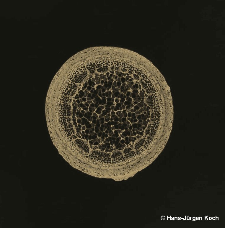

Bild 07 Übersicht, Rosa palustris , Programm: FastStone Image – negativ
Bild 08 Übersicht, Rosa palustris, Programm: FastStone Image,  gelblich-bräunlicher Sepia – Effekt.

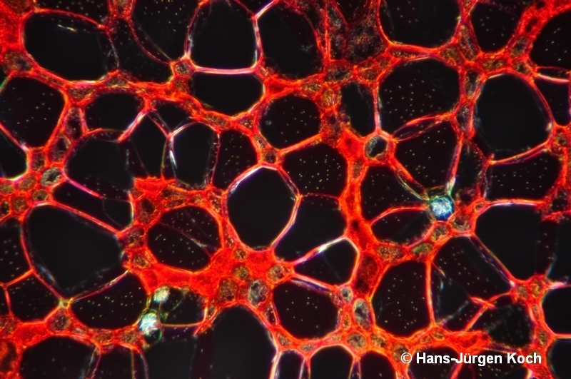

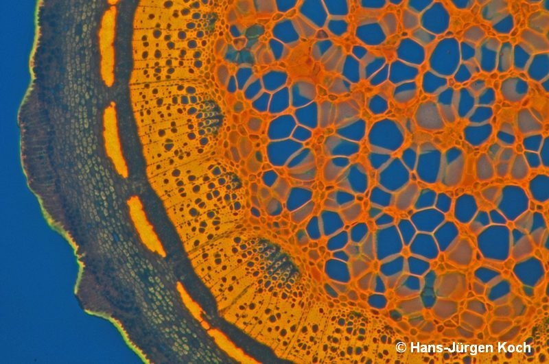

Bild 09 AF – Fluoreszenzaufnahme,  Rosa palustris
Fluoreszenzaufnahmen mit Anregungswellenlänge RoyalBlue mit 455 nm, 3 Watt LED, Sperrfilter LP 519 IF.

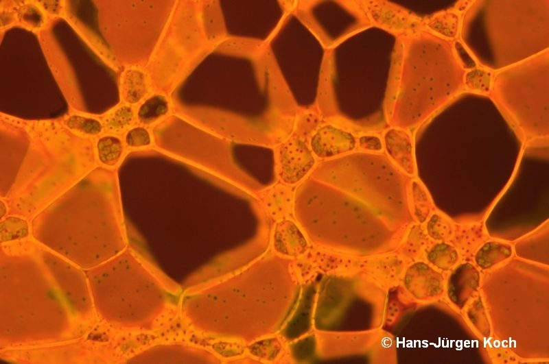

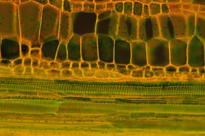

Bild 12 AF – Fluoreszenzaufnahme, Großzelliges Markparenchym mit einfachen Tüpfeln,  Rosa palustris
Damit die Zellen untereinander in Kommunikation treten können, bleibt die Zellwand an verschiedenen Stellen dünn. So entstehen feine, plasmaerfüllte Kanäle – die Tüpfel.
Fluoreszenzaufnahmen mit Anregungswellenlänge RoyalBlue mit 455 nm, 3 Watt LED.

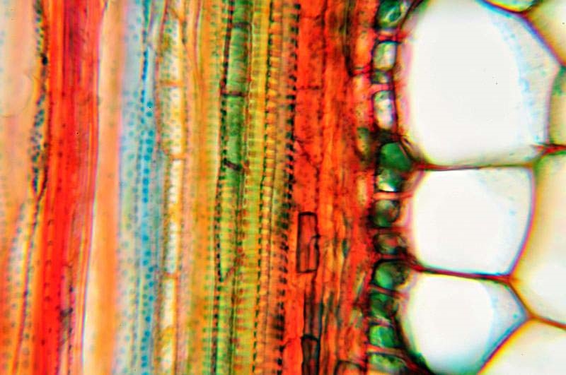

Fünf ungefärbte Längsschnitte (Bild 16 – 20 ) in Glyzerin – Einbettung.
Bild 16 ungefärbter Längsschnitt, Markparenchym,  Rosa palustris
Bild 17 ungefärbter Längsschnitt, Markparenchym, Rosa palustris
Bild 18  ungefärbter Längsschnitt, Markparenchym,  Rosa palustris
Bild 19 ungefärbter Längsschnitt, Rosa palustris
Bild 20 ungefärbter Längsschnitt, Polarisation, Markparenchym und  Xylem mit Tüpfelstrukturen, Rosa palustris
In den Zellen des Xylems werden hauptsächlich Wasser und darin gelöste Nährsalze transportiert. Für diese Funktion stehen zwei Elemente zur Verfügung, die aus abgestorbenem Gewebe bestehen, die Tracheen und die Tracheiden. Tracheen sind Röhren, die durch Zusammenschluss mehrerer Zellen entstanden sind, wobei die Querwände teilweise oder ganz aufgelöst wurden. Man bezeichnet diese Röhren auch als Gefäße. Die einzelnen Gefäße sind untereinander durch Tüpfel verbunden.
Die Tüpfel sind Aussparungen in der Wandverdickung pflanzlicher Zellen. Die Tüpfel benachbarter Zellen stoßen aneinander und sind durch Schließhäute getrennt, durch deren siebartige Durchbrechungen hindurch feine Plasmaverbindungen (Plasmodesmen) die Zellinhalte verbinden.
Ich vermute, es handelt sich hier um Tracheen.
Auch die Längsschnitte habe ich mit Klorix gebleicht uns wie oben beschrieben mit W-3A – Wacker gefärbt.

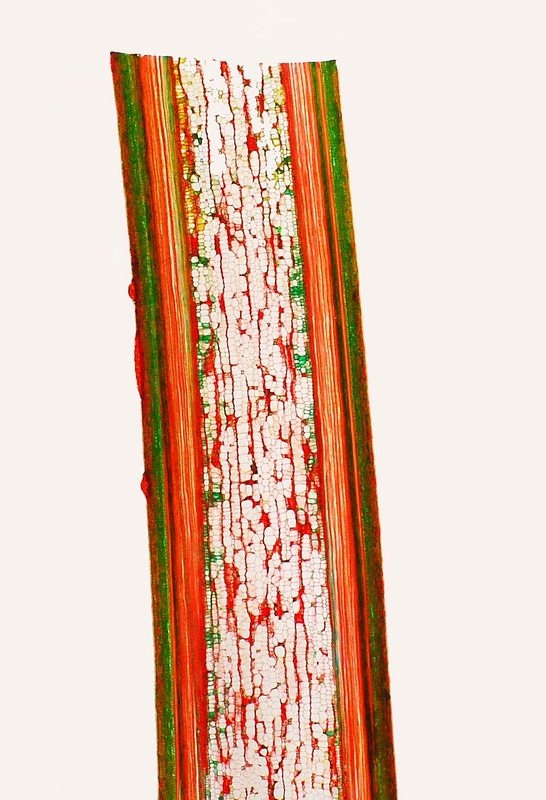

Bild 21 Übersicht, Rosa palustris
Die Übersichtsaufnahmen wurde mit „MagniFlash“ erstellt.

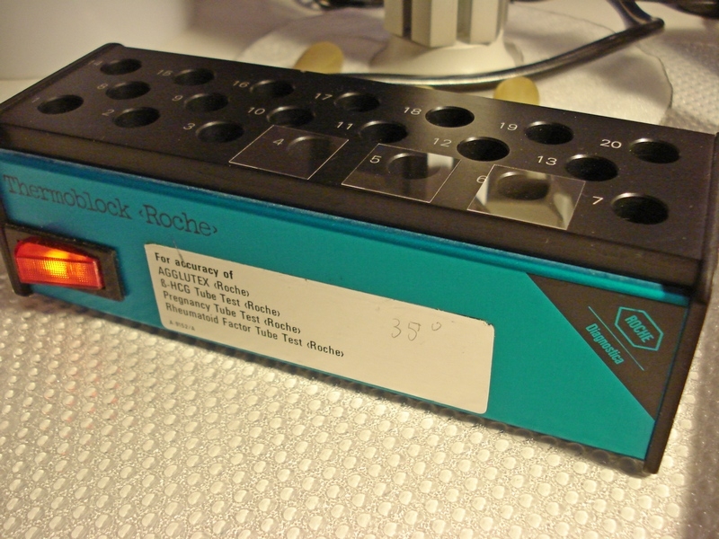

Zum Schluss noch ein Tipp.
Bild 25 Thermoblock für Deckgläser
Mit diesem kleinen Thermoblock erwärme ich meine Deckgläser. Das Eindeckmittel DePeX verteilt sich sehr schnell und die Schichtdicke ist gleichmäßig dünn.

Wie kommt bei Bild 09 AF der blaue Hintergrund zustande?

wie immer eine schöne und lehrreiche Dokumentation! Besonders gelungen finde ich neben Deinen Längstschnitten die Fluoreszenzaufnahme 12 von den Markzellen.

Der blaue Hintergrund im Bild 09 ist durch Zufall entstanden. Die Belichtungszeit stand auf 20 Sekunden, und ich habe etwas Pilot-Licht Halogen (Durchlicht) dazugegeben.
