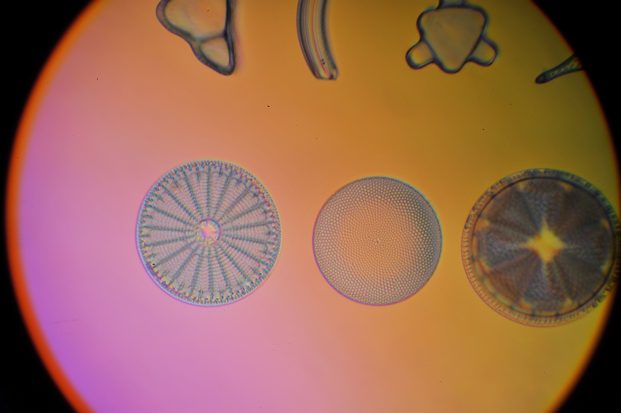

,,Farbiges" DIK erzeuge ich durch Herausziehen des Analysatorschiebers über das gesamte Interferenzspektrum ohne an der Schraube zu drehen...
Beispiele ,,Farbiges DIK":
Nachdem meine DSLR-Adaption an das PHOMI II noch in den "Kinderschuhen" steckt, bitte ich hinsichtlich der Bildqualität nicht allzu kritisch zu sein.
