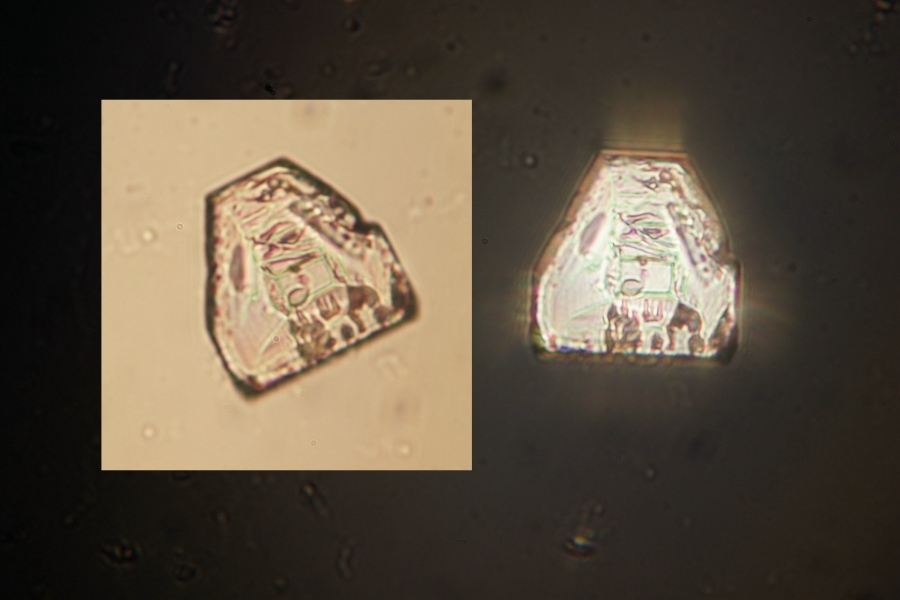

hab' Chromalaun beschafft, hier im Auflicht auf dem Objektträger – aber irgend etwas mache ich falsch: bekomme keine Einkristalle, nur heftigste Verwachsungen.
Grüße, Heiko

Hallo Heiko,
könnte sein, dass ich solche Kristalle meine, wie du sie da auf den letzten Fotos zeigst. Einerseits finde ich die Form noch nicht kubisch genug, aber der Eindruck mag täuschen. Andererseits bin ich mir nicht recht sicher, ob sie wirklich doppelbrechend sind. Sie scheinen ja recht viele Baufehler zu haben, die sich als Linien oder Flecke zeigen. Da könnte dann auch lokal das Licht abgelenkt werden, und ein nicht-doppelbrechender Kristall erschiene hell zwischen gekreuzten Polfiltern.
Ich hätte anders fragen sollen: gibt es Kristalle, die der Form nach kubisch sind, aber bei gekreuzten Filtern in den meisten horizontalen Orientierungen etwas hell sind, in einigen, genauer in vier, Orientierungen aber doch schwarz oder zumindest deutlich dunkler? Um das zu testen braucht man freilich entweder einen Drehtisch am Mikroskope oder viel Geduld und ruhige Finger, um den OT mitsamt dem Kristall auf dem Tisch zu drehen. Falls du keinen Poltisch hast, mußt du nun wissen, ob du dazu Geduld und Lust hast, die Kristalle mit dem OT zu drehen.
Der Hintergrund ist der: Wahrhaft kubische Kristalle sind nicht doppelbrechend, wohl wahr. Aber wenn sie kubische Formen entwickeln, wie z.B. den Würfel, das Oktaeder oder das Rhombendodekaeder, dann wird ihre Kristallstruktur wohl mindestens mal fast kubisch sein ("pseudokubisch"). Wenn sie dann aber trotzdem doppelbrechend sind, na dann sind sie eben nicht kubisch sondern pseudokubisch. Dann spricht man von optischer Anomalie, solange, bis man verstanden hat, was an ihnen denn nun nicht kubisch ist. Und dass ist dann ziemlich interessant. Wenn du also Kristalle findest, die sich wie beschrieben verhalten, dann hätte ich gerne ein paar davon. Soll dein Schaden nicht sein.

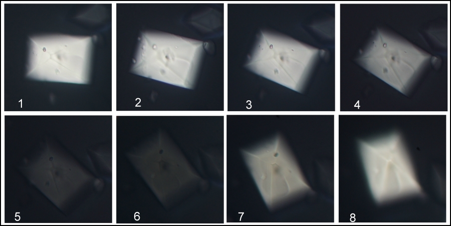

Tja, was soll ich sagen...Die meisten Fotos sind wohl eher nicht mit gekreuzten Polfiltern aufgenommen. Aber ich schätze deinen Einsatz! Ich will dir auf keinen Fall vorschlagen, die ganze Knipserei nochmal zu machen. Aber wenn du magst, kannst du ja für dich die Probe zwischen gekreuzten Filtern drehen, über einen Bereich von etwas mehr als 90°, und bei einigen Kristall schauen, ob da die Helligkeit ein wenig variert. Wenn ja: spannend. Wenn nicht: normal. Kleiner Vorschlag: Falls einige dieser zahlreichen Baufehler, die die Kristalle offenbar haben, Stufen an der Ober- oder Unterseite sein sollten, so könnte eine Immersionsflüssigkeit zumindest diese Störungen im Bild ein wenig wegzaubern. Irgendein Öl wäre wohl schon besser als Luft, falls es sich tatsächlich um Stufen handelt. Aber ich will dir keine Arbeit aufschwatzen, die vermutlich nichts interessantes produzieren wird.

nein, das wird ohne Drehtisch nichts, die Kristalle sind zu klein, verliere sie ständig aus dem Sehfeld ...

... da gibt's doch irgendwo hier im Forum den schönen Tipp von Udo Maerz zum ganz einfachen Eigenbau eines Drehtischs aus einer CD-Hülle und zwei aufeinandergelegten CD's. Funktioniert garantiert.

Hallo Heiko und Ulrich,
eigentlich war's ganz einfach. Man bohrt ein Loch in die Mitte der Hülle für den Strahlengang (stumpfer Bohrer, sonst splitterts), legt zwei mit Doppelklebeband verbundene CD's hinein (wegen der zentralen Halterungen müssen es zwei sein, sonst stören die Kunststoffteile der Hülle) und hat ein recht gutes und vor allem ganz flaches Drehlager. Das zentriert und fixiert man auf dem Mikroskoptisch und feddisch. Udo hatte noch einen ganz eleganten runden Aufkleber mit Grad-Einteilung ausgedruckt, aber das braucht's für einfache Untersuchungen garnicht.

ganz schönes Gefummel – jetzt wird klar, warum Drehtische eben nicht aus CD und zugehörender Hülle gefertigt werden ...
Aber immerhin, es funktioniert:
Die beiden Kristalle wurden also bei gekreuzten Pol-Filtern im Abstand von 10 Grad fotografiert. Bei 0 und 180 Grad kommt es zur Totalauslöschung.
Und die Schlussfolgerung? Optische Anomalie?
