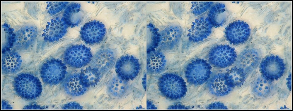

Liebe Forumsfreunde,
anbei ein paar Stacks mit picolay. Dargestellt sind Pilzsporen einer Genea-Art (ein unterirdisch wachsender Pilz). Die Länge der Sporen liegt bei ca. 20-30 µm.
Stack aus 10 Einzelbildern mit picolay.
3D-Version für "Kreuzblick"
Für die Rot-Cyan-Brille.
Das "neue picolay" bringt tatsächlich verbesserte Ergebnisse. Leider leidet die Qualität der Bilder doch sehr unter der Verkleinerung auf Internetgröße.
Peter Reil

Ist es Genea sphaerica?

Hallo Holger und Martin,
danke für die positiven Anmerkungen. Die Sporen sind mit Baumwollblau gefärbt, sonst wären sie farblos. (Auch Pilzpräparate werden häufig "geschminkt"...)
Ich hatte das getrocknete Fruchtkörperfragment (mehr hatte ich nicht) von einem Trüffelsucher bekommen und aufgrund der 2,5-6 µm hohen Warzen als Genea cf. fragrans bestimmt. Für eine exakte Bestimmung waren die Sporen ein wenig zu klein, deshalb das cf.

Das die Sporen gefärbt waren ist mir klar, aber diese Himmelblau ist wirklich sehr schön, Peter.
Kann man das auch für Pflanzenschnitte verwenden?
Das gäbe mal ganz andere Nuancen -  z. B. mit einer (nicht zu starken) Gegenfärbung mit Gentianaviolett??

danke für die Bilder. Gestackte Pilzsporen liefern ein weit ´umfassenderes´ Bild ihrer Oberfläche. Man muß sich aber hüten, nichtkugelige Sporen nach der Stackung zu vermessen. Ihre mögliche ´Schieflage´ ist nicht mehr erkennbar und das würde zu Meßfehlern führen.

Das Färbemittel ist Baumwollblau in Milchsäure, bei Pilzlern sehr beliebt. Mit Pflanzenschnitten habe ich das noch nicht probiert, so dass ich da keine Aussagen treffen kann.
Lieber Herr Nowack,
da muss ich einhaken, wenn nicht gar widersprechen. Aus dem Stapel gewinnt man leicht die Höhe (gleichmäßigen Vorschub vorausgesetzt), und sei es nur so, dass man nachguckt, in welchem Bild ein bestimmtes Detail scharf abgebildet ist. Aus dem gestackten Bild gewinnt man den Abstand in der Ebene und berechnet mit dem Satz von Pythagoras leicht beliebige Strecken. Ohne Stacking wäre das schwierig.

Baumwollblau ist ein letal wirkendes Färbemedium. D.h. die Zellen, also auch Sporen, sterben ab und können sich in Form und Größe verändern. Nach Zugabe von solchen Reagenzien sollte man keine Messungen vornehmen. Sie dienen lediglich zur Bestätigung von Farbreaktionen oder zur Hervorhebung von Strukturen wie z.B. von Sporenornamenten, wie im vorliegenden Beispiel.

Recht hat er, der Martin. Zur quantitativen Beurteilung sollten biologische Objekte grundsätzlich in ihrem natürlichem Medium belassen werden.

natürlich gibt es das "Credo" der Sporenvermessung in Wasser. Bei Ascomyceten hat dies (wenn auch nicht in allen Fällen) seine Berechtigung.
Bei Basidiomyceten ist dies wohl "weniger wichtig".
Ich bitte, meine pauschalen Aussagen nicht auf die Goldwaage zu legen. Weitaus wichtiger als das "Credo" erscheint mir die Vergleichbarkeit der Sporenmaße verschiedener Autoren. Und wenn die Autoren immer ihr Medium angeben, gibt es dadurch auch aussagekräftige Maße.
Pilzler messen die Sporen meist "quick and dirty" im Quetschpräparat in Wasser. Bei meinen Bildern handelt es sich um einen gefärbten Mikrotomschnitt (Dauerpräparat), der die warzige Sporenornamentation darstellen sollte, mehr nicht.
