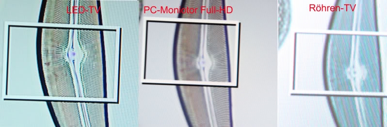

ich habe die letzten Tagen zwei verschiedene Monitore für die Darstellung des LifeView-Bildes meiner EOS 550D getestet, und zwar einen preiswerten 19-Zoll-"HD-ready"-LED-Fenseher der Media-Markt Eigenmarke "ok." für 150 EUR (also nicht "Full-HD") und einen Full-HD PC-Monitor von Samsung für 129 EUR (Anschluß via HDMI) Daneben meinen alten 14-Zoll-Trnitron-Röhrenfenseher, Anschluß über Cinch.
Zunächst habe ich im Hellfeld eine Diatomee betrachtet und war von dem Bild recht begeistert. Auf dem LED-TV sah man knackscharf die "Porenreihen" und konnte einzelne Poren erahnen. Auf den im Vergleich dazu weserntlich "matsichiger" und flauer erscheinenden Samsung PC-Monotor, dessen Bild mir primär ungleich schlechter erschien, erkannte man hingegen besser, dass es sich um einzelene Poren handelt, obgleich das Bild insgesamt unschärfer wirkte. Auf dem alten Röhren-TV war innerhalb der Diatomee überhaupt nichts aufgelöst, die Diatomee wirkte wie eine homogene Fläche. Schlecht für feinstes Fukussieren. War mir bisher gar nicht bewußt, dass das so ein eklatanter Mangel ist, der sich natürlich beim feinsten Fokussieren auswirkt.
Die Überraschung kam, als ich mir ein DIK-Bild von Mundschleimhauepithelien anschaute: Auf dem LED-TV ein nahezu gruseliges Bild, offenbar völlig überschärft mit regelrechten schwarzen Punktflächen. Das hatte nichts mt dem gemein, was man durch das Okular sah. Auf dem PC-Monitor und auch auf dem Röhren-TV hingegen ein Bild, das weitstgehend dem entsprach, was man auch durch das Okular sah.
Offenbar ist es so, dass die TV-Geräte (oder nur dieses?) das Signal intern so verarbeiten, dass es massiv überschärft wird, während die PC-Monitore (oder nur dieser hier?) das Bild nicht "aufgehübscht" wiedergeben.
Mich hat es sehr überrascht, wie extrem unterschiedlich die Wiedergabe auf den zwei "Flachmännern" ist. Wer weiß, wie groß die Unterschiede wären, wenn man verschiedene TV-Geräte und Monitore testen könnte? (Was ich ja nun leider nicht kannn....)
Letztlich bin ich jedenfalls mit keinem der Geräte zufrieden  :- Bei den Diatomeen ließen sich unterschiedliche Ebenen für mein Gefühl mit dem LED-TV besser herausarbeiten, während das Bild der Mundschleimhautzelle unbrauchbar war. Das Bild auf dem PC-Monitor wirkte hingegen sehr flau.
Durch Einstellungen in den Menüs ließ sich daran übrigens bei beiden Geräten kaum ein umfassend zufrieenstellendes Bild einstellen. Vielleicht wäre es bei teureren Monitoren/Fernsehrern anders....?
Wer hat hier Erfahrungen mit bestimmten Fernsehern oder PC-Monitoren und kann evtl. einen Tipp für einen umfassend "guten" Monitor oder Fernseher für solche Zwecke geben, am besten mit HDMI- und auch Chinch-Anschluß? (Das TV-Gerät hat jedenfalls beide Anschlüsse).
Die Bilder zeigen einen kleinen Ausschnitt des Monitorbildes. Natürlich ist es sehr schwer, vom Monitor zu fotografieren, aber die Effekte, die ich zeigen will, sieht man schon.
ist leider normal bei den glotzen
in den einstellungen des fernsehers solltest du allerdings das schlimmste verhindern können (bei vielen is die movie-einstellung eher neutral gehalten)

Hi Peter,
bei der Röhren Tvision hast du höchstens mal so 500 Zeilen Auflösung, baubedingt und Frequenzbedingt. (4,43 MHz Pal), da kannst
du wohl nicht mehr erwarten. Zudem noch mit Halbbildverfahren gearbeitet wird.
Beim LED dürfte irgendwie der Kontrast zu hoch sein, jedoch die Pixelanzahl halbwegs gut rüberkommen.
Nur wie es bei dir da mit dem fullHD nicht funkt, keine Ahnung. Sollte ja irgendwo bei 1920x1280 Auflösung haben, oder so.
Wie viele Megapixel hat die Kamera ? wenn Sie z.B. 5 hat, dürfte sich das auf dem HDTV auch nicht ganz ausgehen, voll wiederzugeben.

die Einstellung "Schärfe" im Monitormenue lag bei dir vermutlich schon auf 0 oder Aus?
Die Standardwerte sind mir schon beim Fernsehen immer zu hoch, 0 oder maximal 25% sind besser (bei Technisat und Humax)...

ich mache jetzt hier muntere Monitortests. Ich habe mittlerweile ein Gerät gefunden, dass das Bild für meine Begriffe sehr ordentlich darstellt. ACER M230HDL. Ich weiß gar nicht, ob der unter PC-Monitor oder TV fimriert (die Grenzen sind ja mittlerweile fließend). Leider 23 Zoll (dass die Dinger immer so groß sein müssen  :'().
Oh je, je tiefer man in die Materie eindringt....hatte vorher noch nie von "Ovrescan" bzw. Overscan-Abschltung gehört (Dieser Monitor hat das und man sollte evtl. darauf achten, dass der Monitor das kann, um HD-Videos wirklich komplett wiederzugeben).
@Jens: Nein, bei dem kleinen Billig-19"-TV war die Schärfe noch nicht minimiert, aber selbst auf "0" war schön anders......
@Wilfried: Danke für die Infos. In der Tat stellt sich nun auf diesem ACER-Monitor das HD-Video formatfüllend dar, wo auch die Ränder des Videos nur zu sehen wird, wenn "Unterscan" eingestellt ist. Ansonsten wird es am Rand etwas beschnitten.
Du hast Recht, das Vorschaubild hat eine Auflösung von 1080 Zeilen horizontal, füllt aber den 16:9-Bildschirm zu den Seiten nicht aus. Wobei das eigentliche Vorschaubild selbst schon wieder keine HD-Auflösung hat, denn in den 1080 Zeilen ist ja noch der schwarze Balken mit den Daten enthalten.
Das fertige Video hat aber offenbar schon HD-Auflösung.  Das heißt aber doch, dass das Video nicht von der kompletten Kamera-Chipfläche aufgemommen wird, sondern oben und unten auf dem Chip je ein Streifen nicht genutzt wird, oder?
