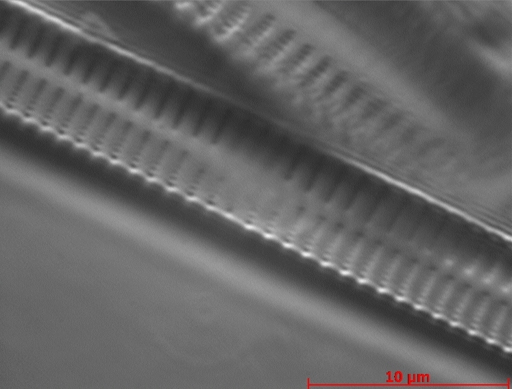

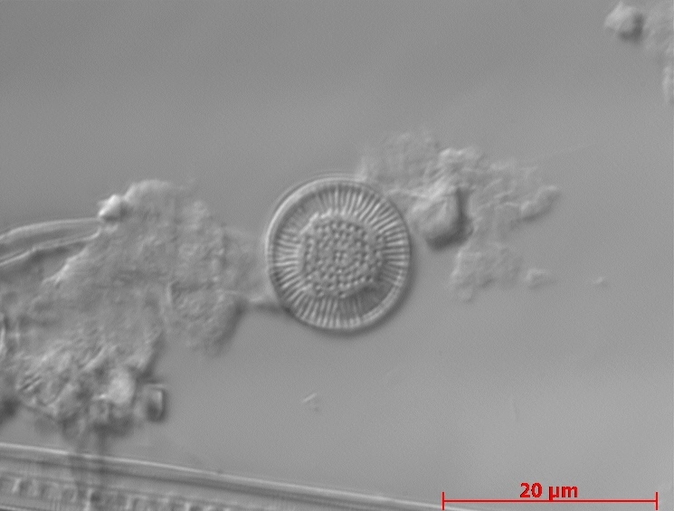

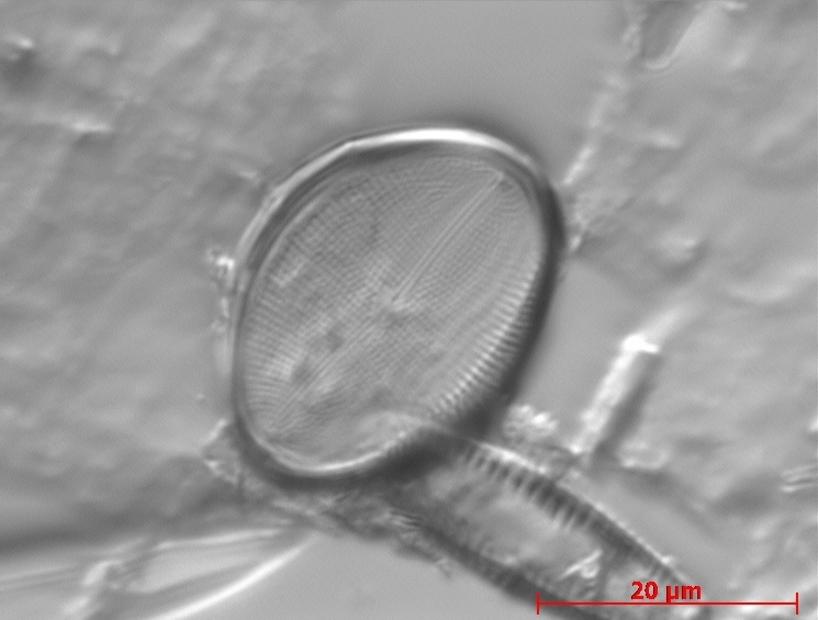

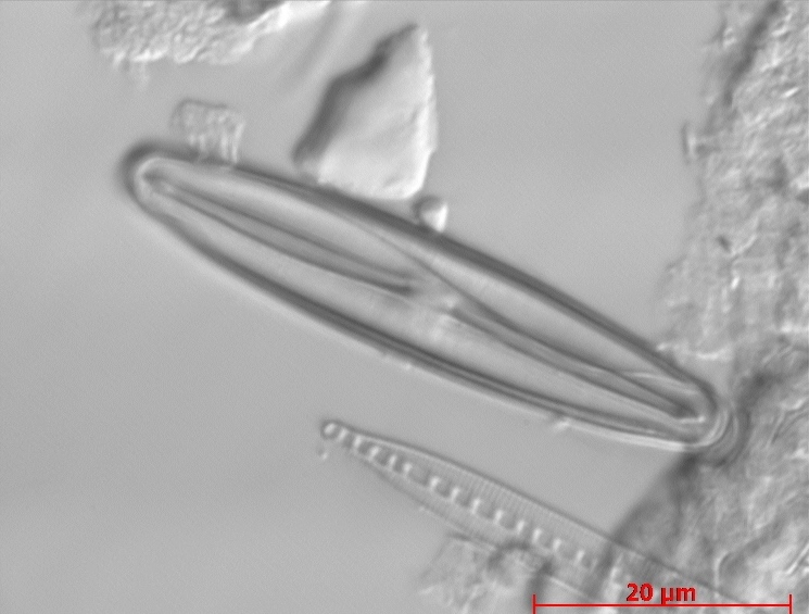

Alle Bilder wurden mit meinem Zeiss Plan 40x aufgenommen, im Strahlengang befand sich eine Kreutzblend und ein BG12 Filter (Blaufilter).

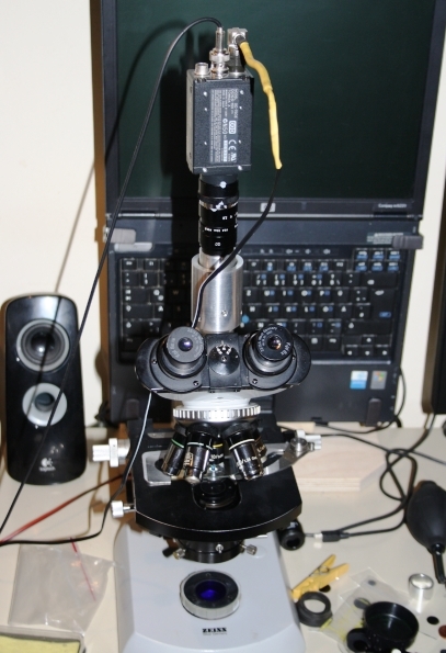

Bei dem ersten Bild wurde die Kamera als Okularkamera eingesetzt, bei den weiteren wurde ein 10x Okular und ein 50mm Objektiv als Relaisoptik verwendet.
Bild 1:
Bild2: Hier geht es mithilfe der oben erwähnten Adaption etwas mehr ins Detail.
Bild 3:
Bild 4:
Bild 5:

ich möchte noch das Bild einer "Nadel" einfügen.
Diesmal kam das 100er Plan zum Einsatz und das Bild ist völlig unbearbeitet.
Diese Motiv habe ich bewusst gewählt, weil es einen direkten Vergleich mit dem Bild eines von mir hochgeschätzten Mitglied, der für mich ein Vorbild zum Thema "Auflösung von Diatomeen mit Hilfe der Lichtmikroskopie" ist, ermöglicht.
Leider habe ich kein Objektiv mit einer Apertur von 1,4 weshalb ich zu einen kleinen Trick greifen musste um diesen Nachteil weg zu machen, eine 2Cent Münze auf einen Objektträger zwischen Kondensor und Filterhalter.  ;)
Hier noch ein kleiner Hinweis zur Kamera, mehr als nur 752*582 Pixel und Schwarz/Weiß kann sie nicht.
Außerdem sind Vertreter ihrer Art heutzutage allgegenwärtig und gebraucht Spottbillig.
Johannes

Re: Diatomeen aus dem Neusiedler See, incl. Rätselfrage zur verwendeten Kamera
« Antwort #5 am: Januar 27, 2013, 11:41:03 Vormittag »
Hallo Johannes,
ich muß sagen, daß das Ergebnis in Anbetracht der eingesetzten Mittel doch schon recht gut aussieht und du wirst bestimmt noch mehr rausholen, auch ohne Objektiv der Apertur von 1,4. Weiter so!

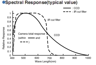

hier ein kleines Bild aus der Produktbeschreibung der verwendeten Kamera.
Sie hat auch keine Bayermaske, da sie von Grund auf nur S/W kann.
Also wenn du eine Empfehlung für eine gute und günstige UV-Led (ca. 400nm)hast, ist da keine dicke Wand.  ;)

scheinbar möchte eh keiner raten um welche Kamera es sich handelt, deshalb hier die Auflösung.
Es ist eine alte Sony XC-75CE S/W Überwachungskamera mit 50mm 1:2,8 Objektiv und einen 1/2 Zoll großen CCD Sensor, für rund 16€ aus der Bucht gezogen.
Netterweise ist das Objektiv per C-Mount Gewinde an die Kamera befestigt, wodurch sie sich, durch einen einfachen Adapter, sehr einfach auch als Okularkamera verwenden lässt.
