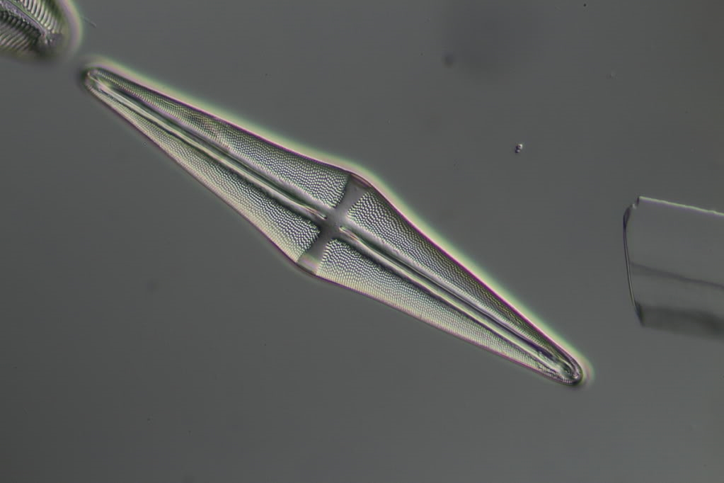

wir haben hier zwei Aufnahmen von einer Stauroneis, aufgenommen mit einem Plan 40. Die eine Aufnahme ist mit DIC gemacht, den mittlerweile hier fast jeder im Forum zu haben scheint, die andere mit der Imitation. Welche ist womit gemacht?
1.
2.
Viel Spaß beim Raten! ;D

Ich sage mal die untere ist DIC ;-) ...  ???

schwierig.... beide Bilder sind wirklich gut. Mein Tipp:
1.) DIK
2.) Nomarski - Fälschung

ich denke auch 1. DIC, 2. DICK.

Davon habe ich nun gar keinen Schimmer. Aber den Schatten nach ist die untere "berndischer".  ??? oder ?

Das 2. Foto dürfte "Original"-DIC sein.

Nummer 1: DIC
Nummer 2: DICK - dieses Bild finde ich besser, also kann es nur von Deinem DICK stammen.

mein Tipp: das zweite ist schöner, man ahnt die "Glasizität", ist aber kein DIK.
Schräglicht mit Graufilter in der Mitte?

DIC 1; DICK 2  ;D
Ich weiß es sind alles "nur" Plastikpapierl im Pol.... aber trotzdem wäre ich an den Details interessiert.

1: DIC
2: DICK
Bei Bild Nr.1 sieht mir das Artefakt auf der rechten Seite eher nach einem optischen Schnitt aus, das zur Begründung meiner Vermutung.

1. DIC(K) à la Nomarski
2. "echtes" DIC von Zeiss (vielleicht wegen der Fokusebene und den "Überstrahlungen" nicht ganz optimal eingestellt ;))

zunächst einmal vielen Dank für die Beteiligung an diesem Rätsel, mit so vielen Wortmeldungen hätte ich gar nicht gerechnet. Umso erstaunter bin ich, daß die Tipps doch sehr unterschiedlich ausgefallen sind, ich bin eigentlich davon ausgegangen, daß durch die Bank das gleiche kommen würde.
Es ist nun tatsächlich so, daß das zweite Bild mit echtem DIC aufgenommen wurde, bei dem sich zwischen den beiden Polfiltern und der Optik nebst Präparat die beiden aufeinander abgestimmten Prismen befinden. Beim ersten Bild wurde dagegen mit zwei Folien gezaubert.
Das zum eigentlichen Kontrast. Wen es interessiert: Da ich beide Kontraste auf zwei verschiedenen Mikroskopen installiert habe, mußte ich für die Vergleichsaufnahmen das Präparat und die Kamera (Canon EOS 650D) umsetzen. Die Mikroskope sind mit unterschiedlichen Fotoadaptionen ausgestattet. An dem einen ist die Panzerfaust mit der 63mm-Optik und das KPL 6,3x von Zeiss, am anderen ein Tessar 50mm von einer alten Contaflex und einem KPL 8x Okular, um den gleichen Bildausschnitt zu bekommen.
Auch die Kondensoren sind unterschiedlich: Bei DIC ist ein 1,4er Kondensor erforderlich, weil darauf die Prismen abgestimmt sind, im anderen Fall reicht der 0,9er Kondensor mit der Klapplinse aus.

hättest Du gedacht dass nur 1/3 das DIC Bild erkennt?  Ich nicht...
(Ich lag ja auch falsch), spricht ja (mal wieder) für Deine Folien!
Ich nehme an, dass diese sich wieder zwischen zwei (vollständig?) gekreuzten Polfiltern befinden und
eine Folie die Apertur  komplett und die andere teils (randständig?) bedeckt?
Verwendest Du Folien mit gleichen/ähnlichen Gangunterschieden? Wie liegend die optischen Achsen?

für einen Zeiss-DIK (= Differential-Interferenzkontrast) finde ich das zweite Bild lausig. Woher kommt das starke, farblich aufgelöste Halo? Das ist ja noch ausgeprägter als beim Phasenkontrast. Zeiss-West (endlich)-DIK habe ich auch schon ohne solche massiven Artefakte gesehen. Liegt das an den S/W-Bildern die Zeiss in den Prospekten zeigt? Ich denke eher nicht, denn DIK geht auch ohne diese Farbfehler, oder?

Klar doch,mit Planapos und Plan-Neos. Ich denke, Bernd hat da einen Planachromaten verwendet.
