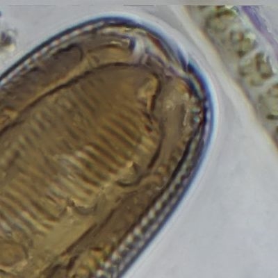

Damit wären dann die blauen Strukturen am oberen Bildrand Tüpfelgruppen aus einer der großen Tracheen? Vermutlich zu den benachbarten Markstrahlzellen?
Wenn dem so ist, frage ich mich noch, um welche Zellart es sich bei den länglichen, rot- bzw. orangefarbenen Zellen handelt?

Lieber Jörg,
die Markierung stimmt mit dem Bildausschnitt aus Bild 15 überein. Ich hätte das Foto um 90° nach links gedreht sollen.
Deine Frage nach der Zellenart kann ich Dir nicht beantworten. Evtl. kann Detlef uns ja erleuchten.

Lieber Jörg, lieber Hans-Jürgen,
"erleuchten" kann ich Euch im Moment nicht, habe aber gestern bei Reichelt etliche Teile bestellt, um mal wieder ein paar LED-Systeme zu bauen.
Spass beiseite, was haltet Ihr von Holzfasern? Links davon, knapp neben der Markierung erkennt man übrigens das Kambium.

Lieber Detlef, lieber Hans-Jürgen,
ja, das wird es sein! Wenn ich richtig informiert bin, dienen diese ja auch der Wasserspeicherung, die Tüpfel machen also Sinn. Und es handelt sich somit auch nicht um trockene Materie.  ;D
Danke auch für die Bestätigung der Bildlage! Die waagerecht liegenden Faserzellen hatten mich erst etwas irritiert.
