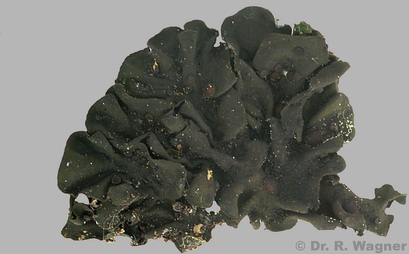

- Lager bis 5 cm, oft rosettenförmig. Loben dünn, feucht leicht geschwollen, bis 6mm breit, Apizes rund, oft überlappend, leicht eingeschnitten. Oberseite oliv-grünbraun, mit rundlichen Isidien (Lobuli). Unterseite oft mit weißen Rhizinen. Apothezien selten, mit Lagerrand und Lobuli. Sporen 26-34 x 13-15 µm, 3 geteilt mit rundlichen Enden, manchmal submuriform. Auf Kalkgestein oder zwischen Kalkmoosen. Kosmopolitisch.

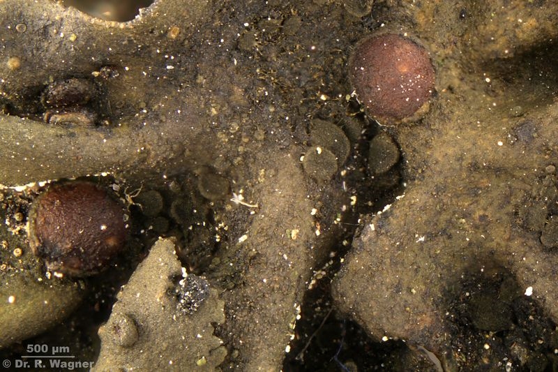

- Nahansicht Oberseite mit Lobuli und Apothezien. Stapel aus 500 Bildern mit Zerene Stacker.

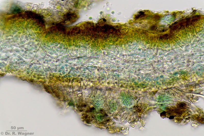

- Querschnitt Lobe.

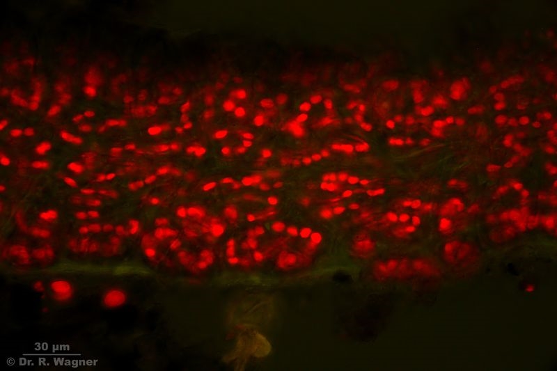

- Querschnitt Lobe. Fluoreszenzaufnahme. Rote Autofluoreszenz des Nostoc-Photobionten

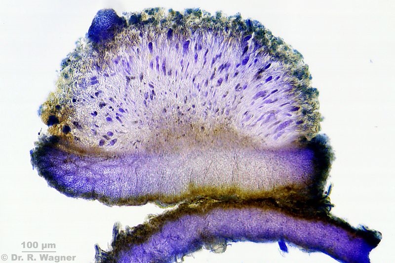

- Querschnitt Apothezium. Färbung mit Lactophenol-Methylblau-Acidfuchsin.

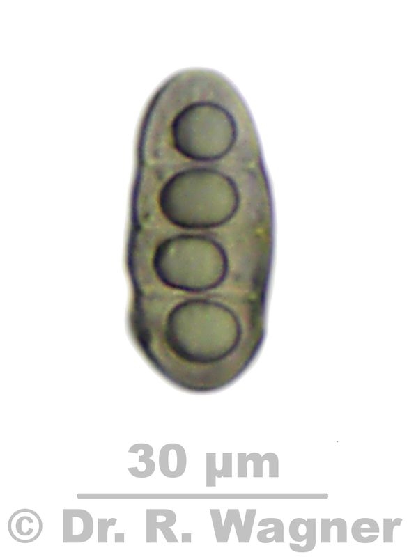

- Spore, 4-zellig, runde Enden.
Rolf-Dieter Müller
Lieber Ralf,
die Autofluoreszenz-Aufnahme mit den über den Querschnitt verteilten Photobionten (hier Cyanobakterien, früher: Blaualgen) ist ja beeindruckend.
Und natürlich Deine Querschnitte, die ich immer wieder gerne als Referenz nehme, was bei Flechtenschnitte erreichbar sein sollte.
Viele Mikrogrüße
Rolf-Dieter
