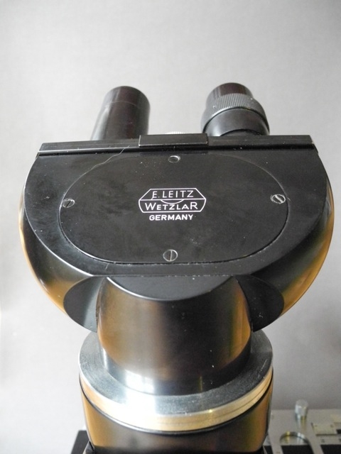

« Antwort #16 am: Januar 30, 2013, 10:27:50 Vormittag »
Hallo Stefan,
hier ein Bild des Bino von vorne (wo ist eigentlich beim Bino vorne ????)
Wer weiß, vielleicht habe ich ja den "Archäopteryx" zwischen Laborlux III und SM gefunden? Ich seh´ schon, man muss die Leitzgeschichte neu schreiben!
Thomas

Hallo Thomas,
das sind die "schönen" Binos (Rändelrad statt Hebelchen zur Augenabstandsänderung) welche nicht vergütete Prismen haben (können also auch nicht so leicht fleckig werden  ;)) und die Prismen sind noch gut fixiert und dejustieren nur bei massiven Schlägen.
 Auch die Tubushalterung im Stativkopf ist noch anders als dies später bei SM und Laborlus aufgebaut war, bei Dir sind es noch vier Haltelamellen, später nur noch drei in anderer Form.
Das Deinige ist sozusagen der Urahn der Dreiecksfuß-Mikroskop-Familie bestehend aus den schwarzen SMs und Laborluxen (mit all ihren Unterformen). Das SM war dann ja wenige Jahre später, wenn auch wenig kleiner dimensioniert, gebaut worden.
Das Laborlux III bekam später einen Wechselrevolver und nochmal später einen höheren Fuß mit integrierter Lampe (dann IIIa)
Stefan
