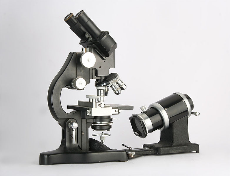

Das hier ist dann wohl die Hufeisenversion der Leuchte:
http://www.worthpoint.com/worthopedia/leitz-vintage-stereo-microscope-130810719 ?
Obwohl mir nicht ganz klar ist, woran sich die seitlichen "Krebsscheren" festbeißen wollen...

genau diese Lampe ist das. Die Krallen krallen sich am Füßchen des Stativfußes fest.
