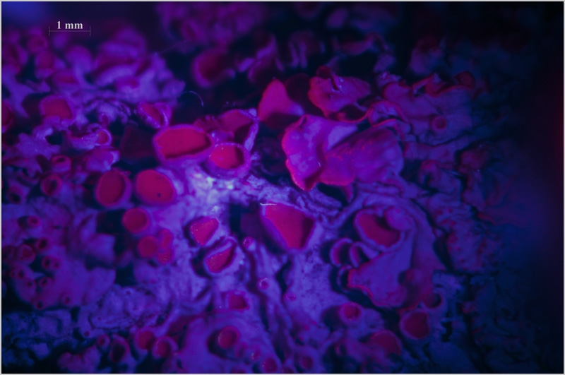

Der gleiche Ausschnitt wurde mit Ultraviolettanregung (20 mA, LM317 als Konstantstromquelle) beleuchtet. Die etwas ungleichmäßige Ausleuchtung ist der kleinen 5 mm-LED geschuldet, aber ich denke die Fluoreszenz ist zu erkennen, und das schon bei diffusem und abgeschattetem Tageslicht. Unter diesen Bedingungen entstand nachstehende Aufnahme.
Bild 2 Xanthoria parietina – Ultraviolettanregung. Ausschnitt wie Bild 1.

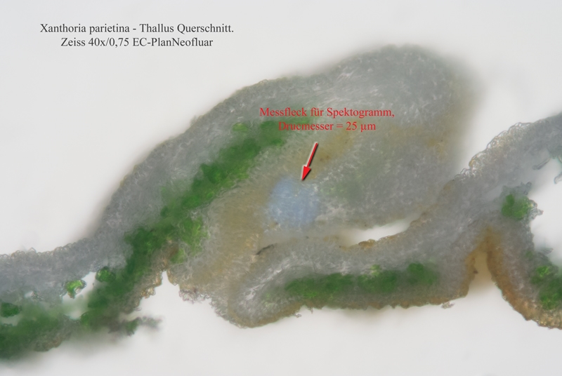

Jetzt ist natürlich die Ansicht eines Thallus-Schnittes naheliegend. Um den Auszug von Inhaltsstoffen durch Wasser oder anderen Flüssigkeiten zu vermeiden, wurde ein Thallus-Stück trocken mit Rasiermesser im Handzylindermikrotom geschnitten. Hierfür habe ich es in Holundermark eingeklemmt, das vorher mit Paraffin durchtränkt wurde. Mikroskopiert wurde der Schnitt unter Deckglas als Trockenpräparat.
Bild 3 Xanthoria parietina – Thallus-Schnitt, Primärfluoreszenz (Autofluoreszenz) mit Blauanregung, Zeiss PlanNeofluar 20x.

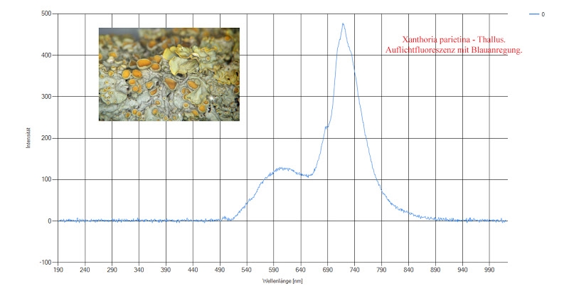

Mikrospektrogramme wurden von einem herausgelösten Thallus der Probe von Bild 1 und Bild 2, vom Thallus-Querschnitt von Bild 3 und vom Mikrosublimationsergebnis von Bild 5 aufgenommen. Alle Spektrogramme mit Auflichtfluoreszenz in Blauanregung (Anregung 470 nm / Emission 515 nm). Präparate als Trockenpräparat unter Deckglas. Aber Vorsicht, alle Präparate sind von der gleichen Probe, jedoch verschiedenen Thallusstückchen des Probenrandes. Uns ging es vor allem um die prinzipiellen Aussagen anhand Mikrospektrogramme, ich bitte dieses bei eventuellen Nachfragen zu berücksichtigen.
Zunächst erst einmal ein Bild, um die Messfleck-Größe zu zeigen.
Bild 9 Messfleck bei einem Zeiss 40x/0,75 EC-PlanNeofluar, beispielhaft am Thallus-Querschnitt von Xanthoria parietina (Trockenpräparat). Aufnahme mit Nikon 1 J1 über Okularadaption.
Angefangen haben wir mit einem Thallus-Stück der Probe von Bild 1 und Bild 2, Trockenpräparat unter Deckglas. Objektiv 10x Zeiss EC-PlanNeofluar.
Bild 10 Spektrogramm von Xanthoria parietina, Thallus-Stück (Probe von Bild 1 und Bild 2, Trockenpräparat). Auflichtfluoreszenz mit Blauanregung.
Wir sehen hier ein Maximum bei ca. 715 nm, bedingt durch das in der Flechte enthaltene Chlorophyll. Interessant ist aber ein etwas weniger intensives ,,Nebenmaximum" bei ca. 610 nm, das vom fluoreszierenden Flechteninhaltsstoff kommt. Dem wollen wir jetzt im Schnitt und Sublimat nachgehen.
Im Bild 3 habe ich ein Thallus Querschnitt als Trockenpräparat bei Auflichtfluoreszenz gezeigt. Auffallend ist die intensive orangefarbene Fluoreszenz der Rinde oberhalb des Chlorophylls (rot), worauf der Messfleck, aber in Richtung Algen justiert wurde. Zeiss 40x/0,75 EC-PlanNeofluar.
Bild 11 Spektrogramm von Xanthoria parietina, Thallus-Querschnitt (wie Bild 3, Trockenpräparat). Auflichtfluoreszenz mit Blauanregung.
Das bekannte Maximum vom Chlorophyll sehen wir wieder bei ca. 710 nm, ein ,,Nebenmaximum" bei ca. 570 nm. Die Tendenz ist eindeutig, Abweichungen zu Bild 10 können diskutiert werden. Ebenso das ,,Maximum dritter Ordnung" bei kleiner 500 nm, was uns etwas überraschte.
