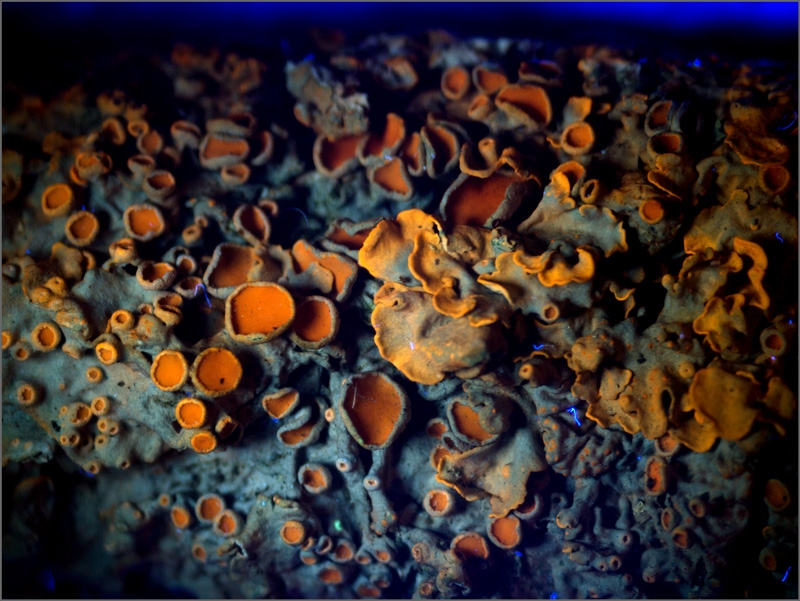

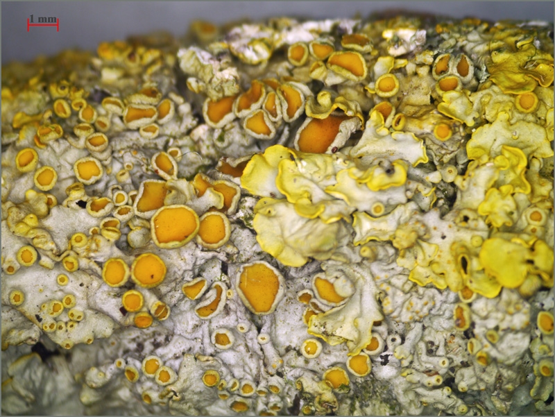

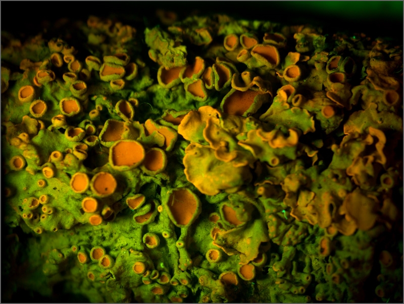

Deshalb habe ich heute Vormittag bei gedämpftem Tageslicht folgende Aufnahmen gemacht. Die ,,Hellfeld"-Aufnahme dient zur Orientierung, bei den Aufnahmen mit 365 nm Anregungslicht wurde die Taschenlampe nur mit der Hand gehalten, die Probe schräg von oben angeleuchtet. Ein Anregungsfilter ist nicht verwendet worden, die Sperrfilter sind nacheinander im Fototubus eingelegt worden.
Bild 14 Xanthoria parietina – Bewuchs auf Zweigstück. Weißlicht. Stereomikroskop. BonnTec Zoom Advanced 2, Kamera Panasonic DMC-G3 (ohne Kameraoptik).
Bild 15 Xanthoria parietina – Bewuchs auf Zweigstück. UV-Anregung mit Taschenlampe ,,Tank 007" 365 nm/3 Watt, kein Anregungsfilter, Sperrfilter 420 nm ,,MEADE Series 4000 Filter No.8". Stereomikroskop. BonnTec Zoom Advanced 2, Kamera Panasonic DMC-G3 (ohne Kameraoptik). Primärfluoreszenz (Autofluoreszenz).
Bild 16 Xanthoria parietina – Bewuchs auf Zweigstück. UV-Anregung mit Taschenlampe ,,Tank 007" 365 nm/3 Watt, kein Anregungsfilter, Sperrfilter 490 nm ,,MEADE Series 4000 Filter No.12". Stereomikroskop. BonnTec Zoom Advanced 2, Kamera Panasonic DMC-G3 (ohne Kameraoptik). Primärfluoreszenz (Autofluoreszenz).
