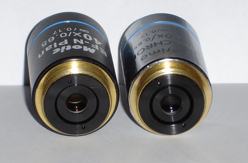

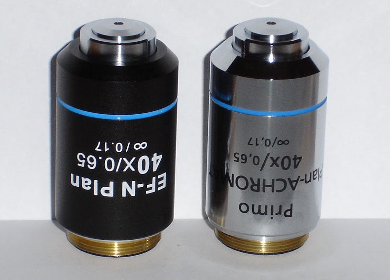

Das Zeiss 40er und das Motic40er, friedlich nebeneinander:

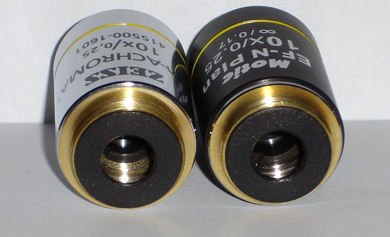

Das Zeiss 10er und das Motic10er:

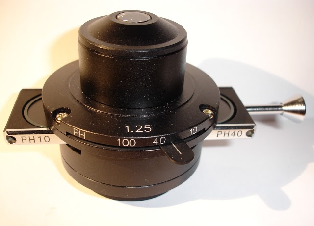

Hier der Kondensor des Primo/FixedKöhler mit dem PH-Schieber von Motic:
und zum Vergleich der Kondensor des MoticBA210 zum Vergleich:

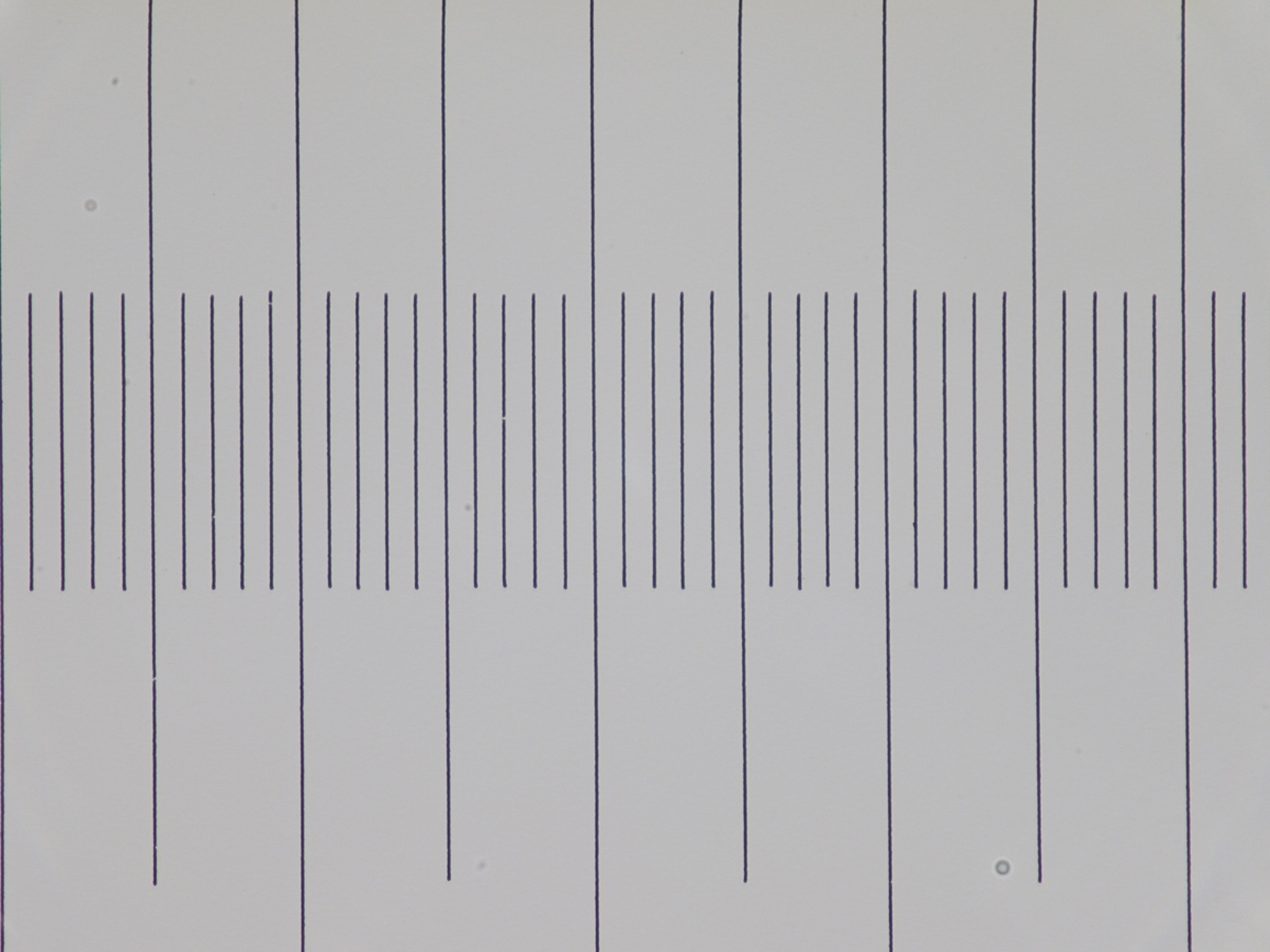

das Zwischenbild aktueller CCIS-Mikroskope von Motic (BA210/310/410/AE2000) ist chromatisch auskorrigiert.
Das folgende Bild habe ich gerade mit einer per C-Mount an ein BA310 (ohne Optik mit Faktor 1) adaptierten MicroFourthirds-Kamera erstellt. Es wurde also das Zwischenbild direkt aufgenommen. Die Sensordiagonale beträgt etwa 21,6 mm und ist damit etwas größer, als die Sehfelddiagonale von 20mm der Okulare.
Das verwendete Objektiv war das EC-Plan 40X der neuen BA310E-Serie. Die Beleuchtungsapertur war etwa 0,4. Das Bild wurde im RAW-Format aufgenommen und der Weißabgleich erfolgte mit Adobe Camera Raw. Danach wurde das Bild noch auf 1200X900 Pixel verkleinert.
Man sieht im Bild höchstens die für die achromatische Korrektur üblichen grünlichen und magentafarbenen Säume. Die bei fehlender chromatischer Korrektur des Zwischenbildes sichtbaren bläulichen und gelblichen Säume sind definitiv nicht sichtbar.
