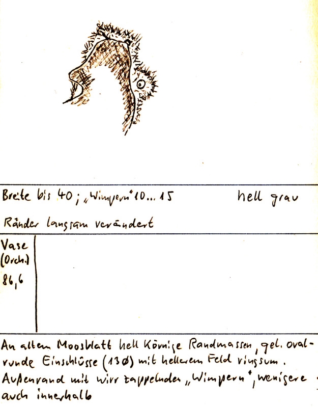

beim Ansehen dieses Beitrags ist mir ein altes Karteiblatt von 1986 in Erinnerung gekommen, bisher unter UFO abgelegt:
Kann das auch dasselbe gewesen sein?
Lieber Ernst,
da ich die ganze Zeit nicht ins Forum kam, kann ich Dir jetzt erst antworten - gerade "rennt" das Forum wieder.
Bewimpert waren die Gallertwülste nicht, sondern hatten eine körnige Struktur. An den Enden sitzen die Flagellaten mit ca. 10-15 µm langen Geißeln. Die Form der Gallerten änderte sich nicht. Bei Streble/Krauter findest Du unter den Zooflagellaten eine Beschreibung.
Nachtrag: Vergleiche mal mit Spongomonas.
Liebe Angie,
"Wimpern" darf man hier nicht wörtlich nehmen. Es konnten genauso gut Flagellen sein. Ph.d. habe ich mit Hinweis auf den WTr schon in meiner Kartei, aber nicht in so einer Massenansiedlung wie beim UFO. Mal sehen, ob Michael Plewka etwas dazu sagt.
