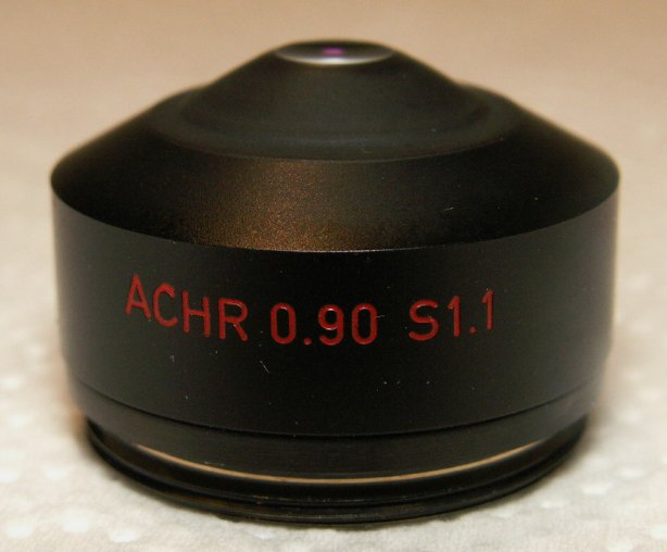

Zunaechst geht es um eine Leitz Achro 0.90 S1 so wie hier: http://www.mikroskop-online.de/PICT7216.JPG
- Hat jemand das Gewinde der Linse schon einmal vermessen? Ich schaetze es auf M23x0.75.
- Was bedeuten bei Leitz weisse und rote Beschriftungen? Bei Zeiss bedeutet rot "Pol", aber bei Leitz gibt es auch weiss-beschriftete Pol-Linsen. http://www.mikroskop-online.de/IMG_3108.JPG

Hallo Jon,
Zitat- Hat jemand das Gewinde der Linse schon einmal vermessen? Ich schaetze es auf M23x0.75.
habe ich nicht, könnte ich aber für dich machen, da ich eine Lehre für Gewindesteigungen habe. Dazu bräuchte ich aber die Frontlinse. ;)
Hallo Bernd,
Danke fuer das Angebot! Mal sehen ob sich noch jemand aeussert, bevor ich die Linsen auf eine Reise schicke :)
Du weisst nicht zufaellig was bei Leitz weisse und rote Beschriftungen bedeuten? Die Sache verwirrt mich schon.
Beste Gruesse,
Jon
Hallo Jon,
bei Zeiss steht die rote Beschriftung für Spannungsfreiheit, also geeignet für die Pol-Mikroskopie. Leider bin ich kein guter Leitz-Kenner, um das daraus ableiten zu können.
Die Steigung kannst du auch notfalls mit dem Gegenhalten von Schrauben herausfinden, dessen Steigung bekannt ist wie z.B. bei den DIN-Schrauben.
Eine M3-Schraube hat z.B. die Steigung 0,5.
