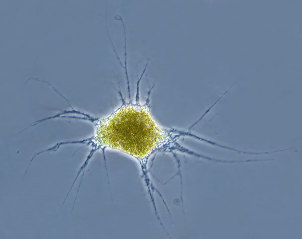

Hallo Donnie,
mit Phasenkontrast kannst Du z.B. hauchdünne Filopodien (= Scheinfüßchen) von Amöben sichtbar machen. Hier ein Beispiel:
Penardia mutabilis
Im Hellfeld sieht man sie kaum. Deutlich werden sie nur bei schiefer Beleuchtung.
