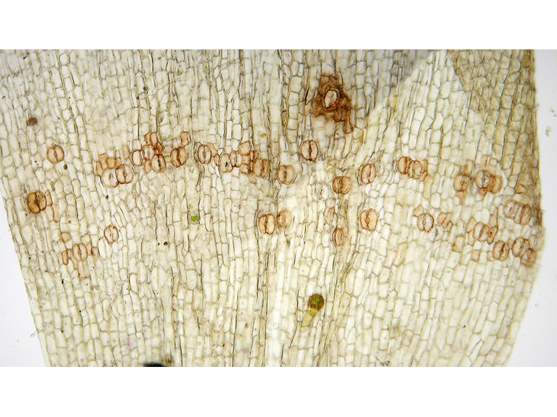

Es drängte sich eine Nachsuche auf und Diese wurde am 10. 01. 2013  durchführt. Ich konnte sehr viel Pflanzenmaterial sammeln und darunter befand sich wiederum ein grosses Polster Ulota das die oben beschrieben Merkmale zeigte.
Folgende Merkmale konnte ich erkennen:
-   lockeres Polster, mit wenig gekräuselten Blättern.
-   Kalyptra schwach behaart, die ganze Kapsel bedeckend.
-   Peristom vorhanden. Äussere Peristomzähne gegen die Kapselwand geklappt, bräunlich, die weisslichen Spitzen berühren die Kapselwand nicht.
        Ein inneres Peristom ist vorhanden.
-   Bei zwei Kapseln konnte an der ganzen Kapselwand 36 Stomatas gezählt werden.
-   Länge der präparierten Kapsel incl. Seta 3,5mm (siehe Bild).
-   An 3 Blättern wurde im oberen Blattbereich je 3 x 5 LaZellen in ihrer Länge gemessen. Diese Grösse beträgt 7,30 – 14,60 μm.

Stomata an der ganzen Kapselwand. Diese Übersicht wurde aus 2 Bildern zusammengesetzt.

leider kann ich Ihnen nicht weiterhelfen, da ich besagtes Moos nicht kenne. Das doppelte Peristom spricht allerdings gegen U. drummondii andererseits die zahlreichen Stomata dafür.
Ich empfehle einen ausreichenden Beleg (zum Behalt) an mich zu schicken. Ich werde diesen nach tel. Rücksprache an Herrn Dr. Meinunger weiterleiten.
Alles andere wäre Spekulation.
