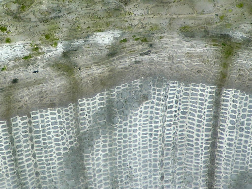

Die Aufnahmen der frischen Schnitte ermöglichen einen Vergleich zwischen diesen und den gefärbten Geweben.
Bild 8a/c: Ausschnitt aus dem Querschnitt des einjährigen Sprosses, Bild 8a ungefärbt, Bild 8c mit Beschriftung. Vergrößerung 100x, Stapel aus 17 bzw. 8 Bildern.
Die im ungefärbten Frischmaterial noch gut zu erkennenden Chloroplasten vor allem im Rindenparenchym sind im fertig präparierten, gefärbten Schnitt nicht mehr zu sehen.

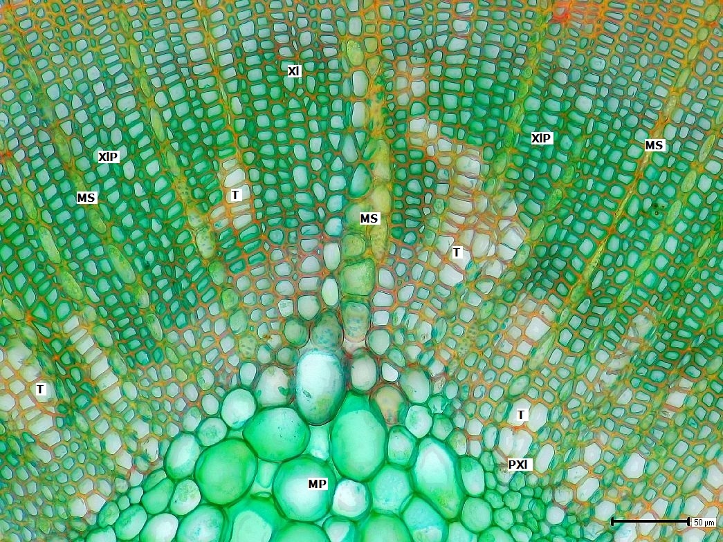

Die Beschriftung von innen nach außen (unten nach oben):
MP:   Markparenchym
PXl:  Primäres Xylem
T:    Trachee
MS:   Markstrahl
Xl:   Xylem
XlP:  Xylemparenchym

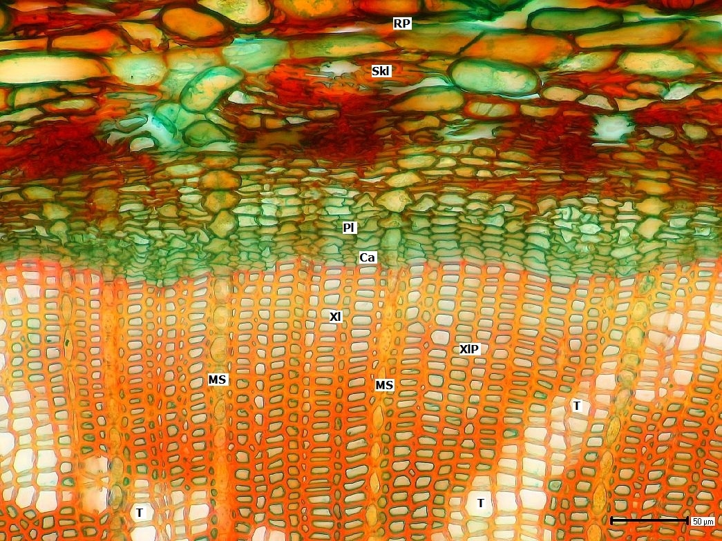

Bild 10a/c: Wieder der dreijährige Spross, diesmal mit einem Blick auf das Cambium und die umliegenden Gewebe. Bild 10a ungefärbt, Bild 10c mit Beschriftung; Vergrößerung 200x, Stapel aus 20 bzw. 10 Bildern.
Neben zerstörten Phloemzellen werden hier auch Sklerenchymnester oberhalb des Phloems sichtbar.
Die Beschriftung von innen nach außen (unten nach oben) analog zu 9c, Skl: Sklerenchym.

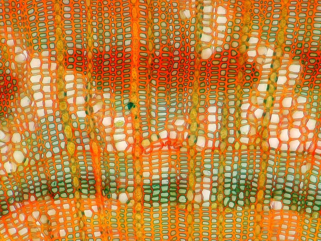

Bild 12a/d: Primäres Xylem im jungen (12a/b) und alten (12c/d) Schnitt, die Bilder 12b und 12d jeweils mit Beschriftung. Vergrößerung 200x, Stapel aus 10 bzw. 14 Bildern.
Die Beschriftung erfolgt analog des Bildes 8c.

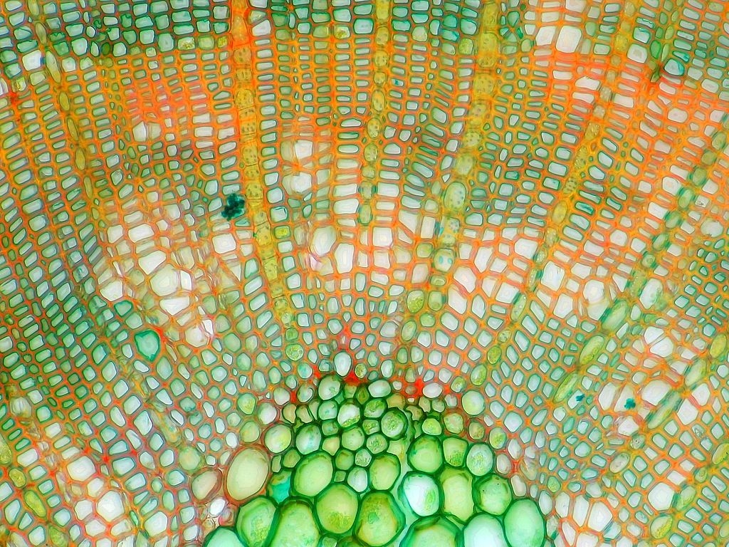

Bild 13a/d: Xylem im jungen (13a/b) und alten (13c/d) Schnitt, die Bilder 13b und 13d jeweils mit Beschriftung. Vergrößerung 200x, Stapel aus je 8 Bildern.
Die Beschriftung erfolgt wieder analog zu Bild 8c, JRG: Jahresringgrenze.

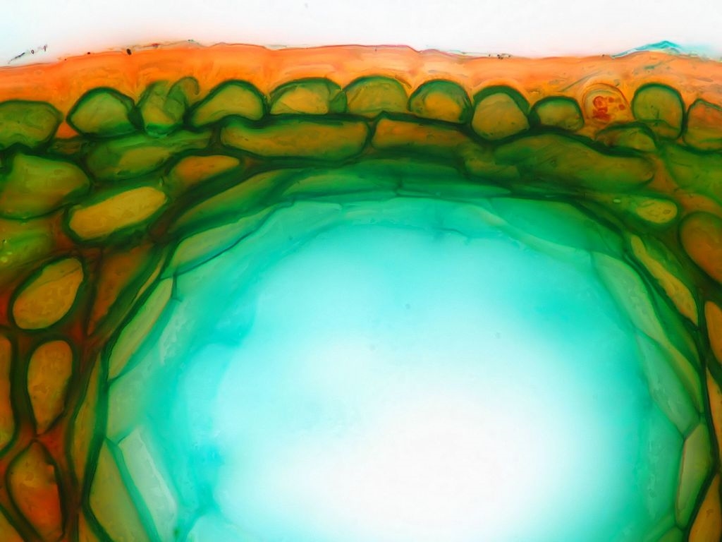

An dem doppelten Sekretgang in den Bilder 14a/b kann man erahnen, dass es sich nicht um Gänge im Sinne langgestreckter Höhlungen handelt, sondern eher um Kugeln, die auch von außen zu erkennen sind (siehe Bild 15). Die Randbereiche der Gänge legen den Schluss nahe, dass sie lysigen, also durch Auflösung der innen liegenden Zellen, entstehen.

Wie auch in meinem Bild vom jungen Spross (14a/b) halte ich die beiden Vakuolen für Sekretgänge. Die Drüsenzellen, die den Inhalt des Ganges (hier eher eine Kugel oder Kammer ...) bilden bzw. ausschütten, würde ich am Rand suchen. Eine andere Möglichkeit wäre, dass die Zellen, die den Inhalt der Kammer gebildet haben, sich bereits aufgelöst haben, es also keine aktiven Drüsenzellen mehr gibt.
Die Zellreste an der Kammerwand weisen jedenfalls auf eine lysigene Bildung durch Auflösung von Zellen hin.

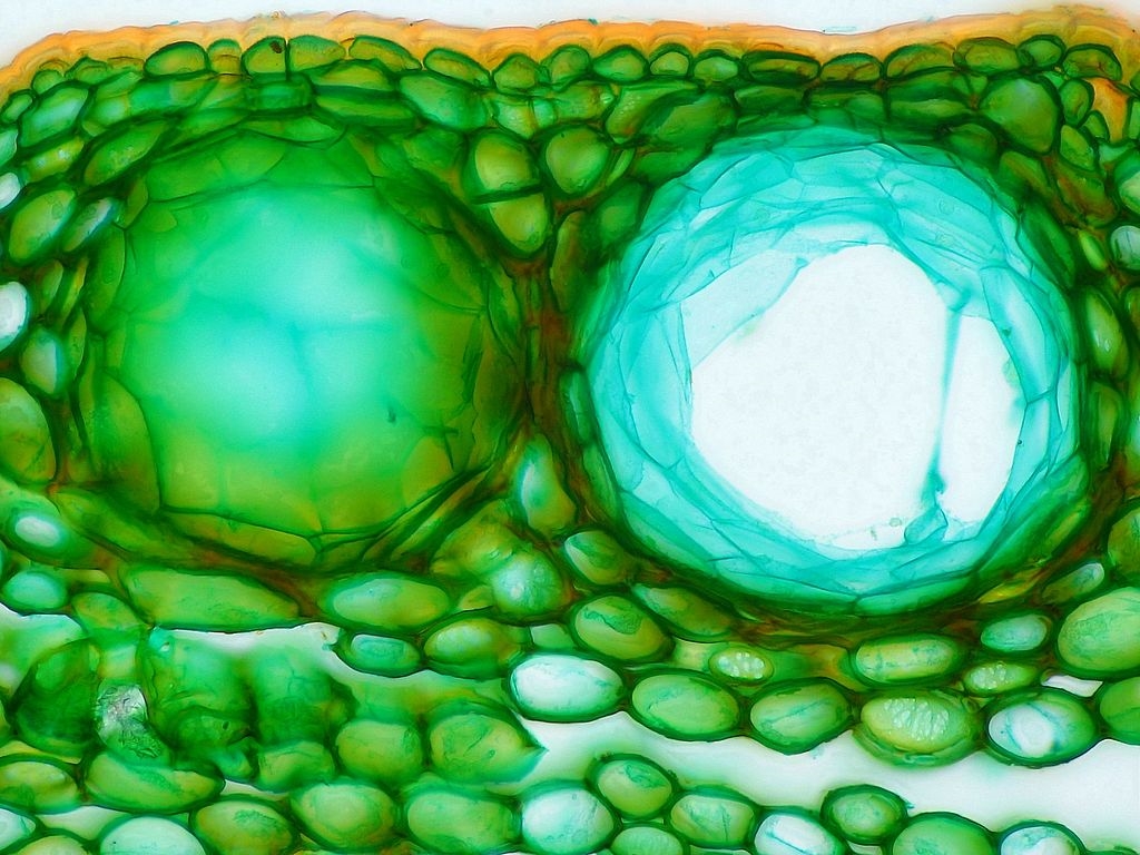

Übrigens: so "monochrom" finde ich Dein Bild vom Blattquerschnitt gar nicht. Die Hämatoxylin-Färbung scheint die Reste der Chloroplasten im Palisadenparenchym und den direkt darunter liegenden Zelllagen schwärzlich anzufärben, also sichtbar zu machen. Dies gelingt mit den Färbungen der W3A-Familie in der Regel nicht - zumindest nicht nach einer AFE-Fixierung.
Eine Gegenüberstellung in einer höheren Vergrößerung wäre also später interessant und ich hoffe, dass ich Dich dann darum bitten darf.

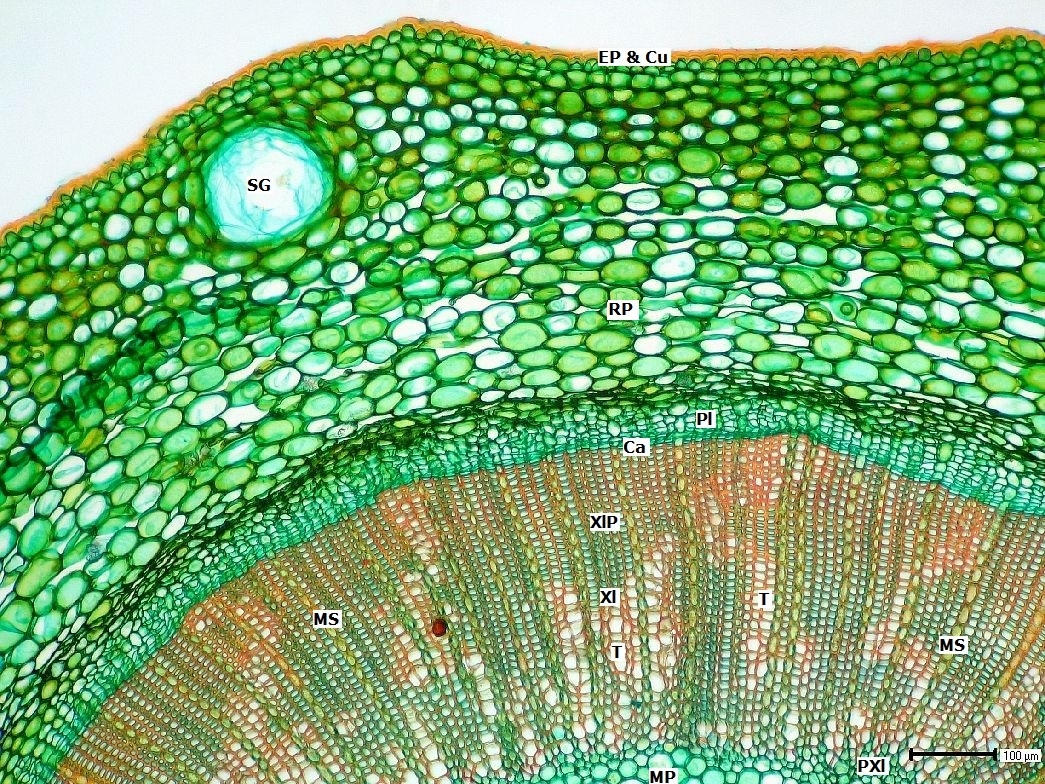

Es wird glaube ich bei dir immer besser. Tollen Beitrag mit Super Bilder!
Die Übersichten (z.B. 8 und 9) sind bei mir die Favoriten.
