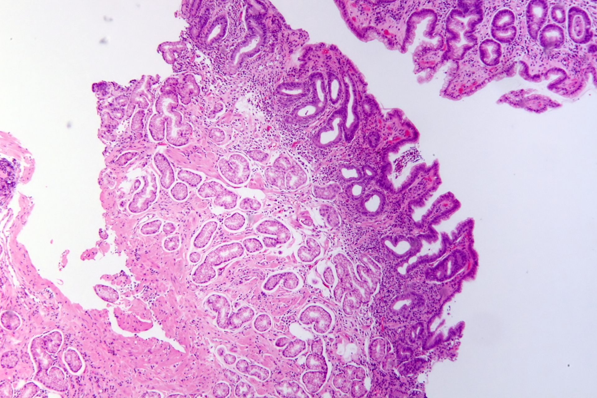

A) Histologie (Foveolen und Antrumdrüsen), oben dunkel (Entzündungszellen und Epithelreaktion), unten hell (Stromafibrose):
https://commons.wikimedia.org/wiki/File:Helicobacter-Gastritis_1.jpg
B) Stromafibrose (zuviel Bindegewebe und glatte Muskelfasern zwischen den Drüsen). Rechts im Bild zunehmend eingestreute Entzündungszellen.
https://commons.wikimedia.org/wiki/File:Helicobacter-Gastritis_2.jpg

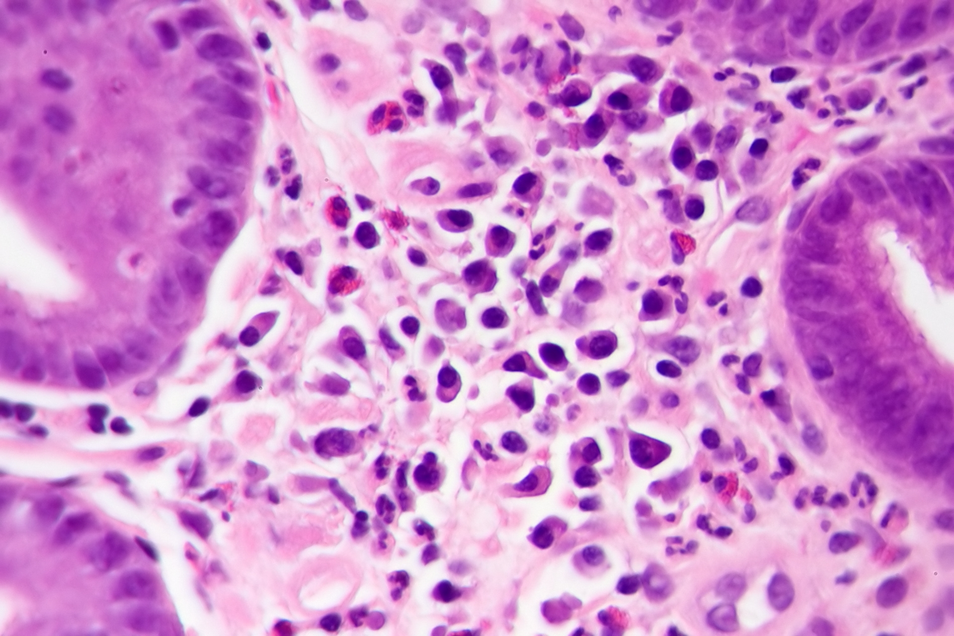

C) Epithelreaktion (dunkeles Zytoplasma, dunkle vergrößerte Zellkerne), foveoläre Hyperplasie (korkenzieherartig), Entzündungszellen im Stroma (Bindegewebe, Lamina propria), im Epithel (hier vor allem die segmentkernigen neutrophilen Granulozyten) und in der Foveole oben rechts (ebenfalls segmentkernige neutrophile Granulozyten = Eiter) i.S. eines foveolären Empyems.
https://commons.wikimedia.org/wiki/File:Helicobacter-Gastritis_3.jpg

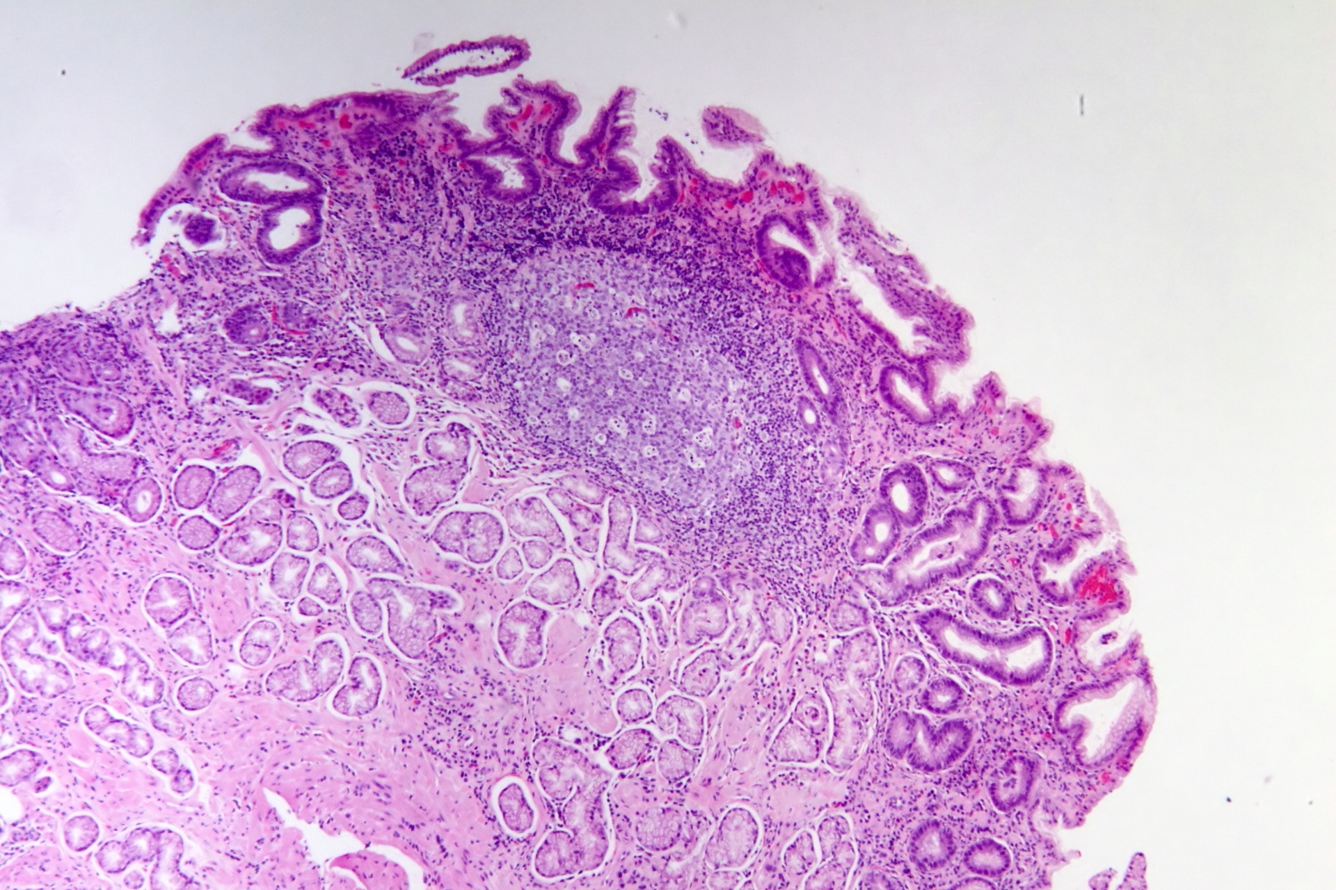

F) Herdförmig gruppieren sich Lymphozyten sogar zu Sekundärfollikeln (Follikel mit Keimzentrum). Diese bestehen vorwiegend aus B-Lymphozyten. Im Keimzentrum finden sich in diesem Beispiel auch sternenhimmelartig eingestreut sog. Kerntrümmermakrophagen (tingible body macrophages). Daneben wahrscheinlich auch follikulär-dentritische Zellen (FDZ, Antigen-präsentierende Zellen).
https://commons.wikimedia.org/wiki/File:Helicobacter-Gastritis_16.jpg
G) Stärkere Vergrößerung.
https://commons.wikimedia.org/wiki/File:Helicobacter-Gastritis_17.jpg
