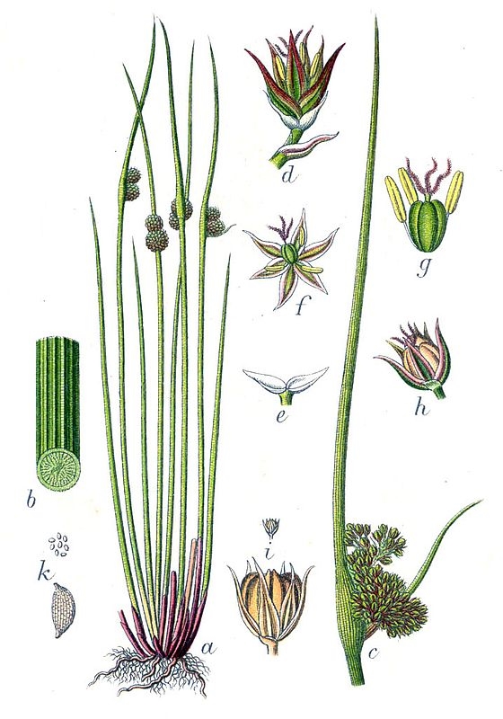

Bild 2: Illustration zur Knäulbinse
Aus Deutschlands Flora in Abbildungen, 1786, Georg Sturm (Zeichner: Jacob Sturm); Grafik unter GFDL aus www.biolib.de von Kurt Stüber

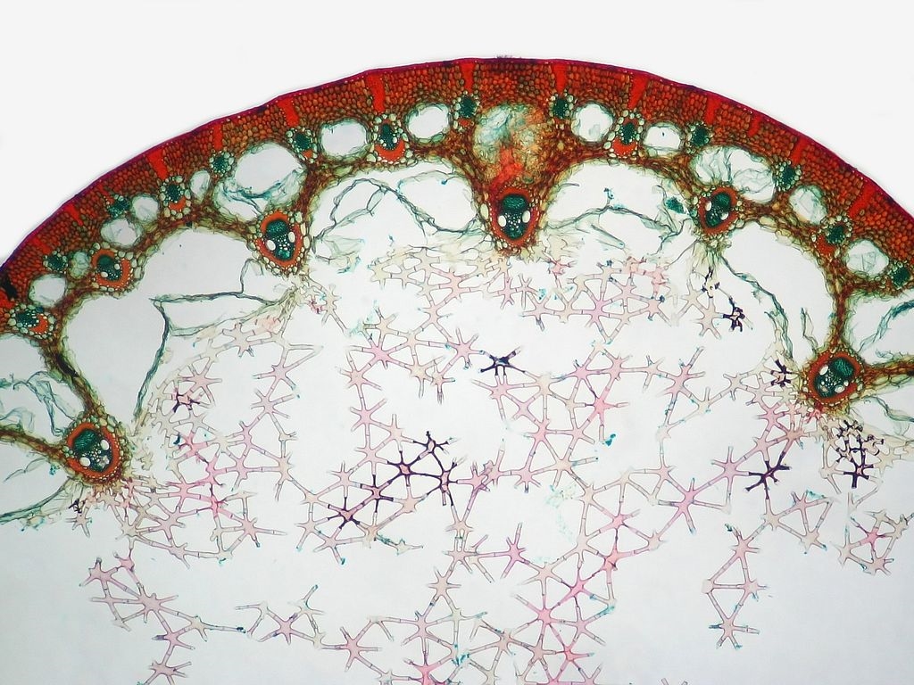

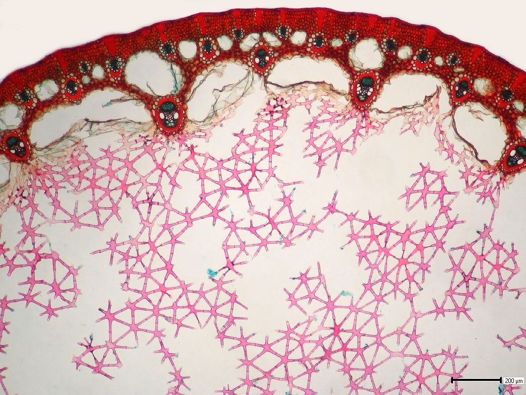

Bild 3a/b: Übersicht, Bild 3b mit Maßstab; Vergrößerung 50x, Stapel aus je 10 Bildern

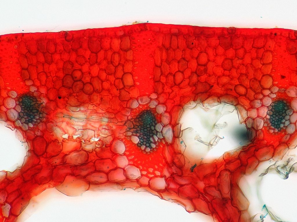

Wie man hier schon sehen kann, ist das Assimilationsparenchym ebenfalls rot gefärbt, wo doch eine grünlich-blaue Färbung zu erwarten gewesen wäre.
Schön erkennbar, wenn auch nicht komplett erhalten ist das im inneren des Stängels liegende Sternzellenparenchym.

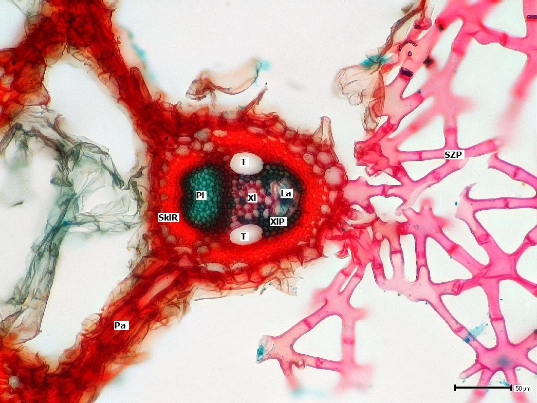

Bild 4a/b: Eines der Hauptleitbündel, Bild 4b mit Beschriftung. Vergrößerung 200x, Stapel aus 10 bzw. 26 Bildern.
Die beschriftete Aufnahme ist mit 26 gegen 10 Bilder deutlich tiefer gestackt und die bessere Darstellung des Sternzellenparenchyms wird durch Überlagerungen im Bereich des Leitbündels erkauft.
Die Beschriftung:
SZP:  Sternzellenparenchym
Pa:    Parenchym
Pl:     Phloem
Xl:     Xylem
XlP:   Xylemparenchym
SklR: Sklerenchymring um das Leitbündel
T:     Trachee
La:     Lakune

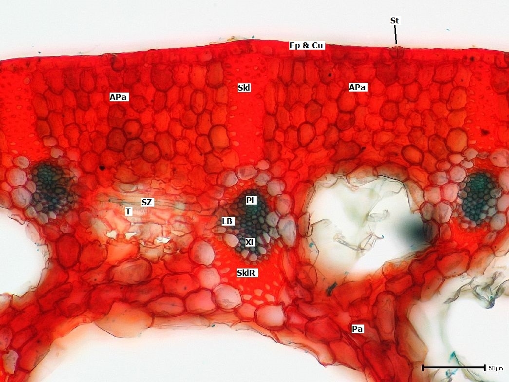

Bild 5a/b: Randbereich des Sprosses mit Assimilationsparenchym, Bild 5b mit Beschriftung. Vergrößerung 200x, Stapel aus je 7 Bildern
Da ist sie wieder, die Rotschwäche der Canon PS A520! Da kann man nichts machen, auch wenn die Sklerenchymstreifen zwischen dem Assimilationsparenchym regelrecht absaufen.

Eigentlich sollte das Assimilationsparenchym (lebende, in der Regel unverholzte Zellen) hier grünlich-blau gefärbt sein. Dass kein Färbefehler vorliegt, zeigen Bodos eigene, mit Etzold FCA gefärbte Schnitte. (Bodo, ich würde mich sehr freuen, wenn Du Deine Bilder auch hier im Thread zeigst).

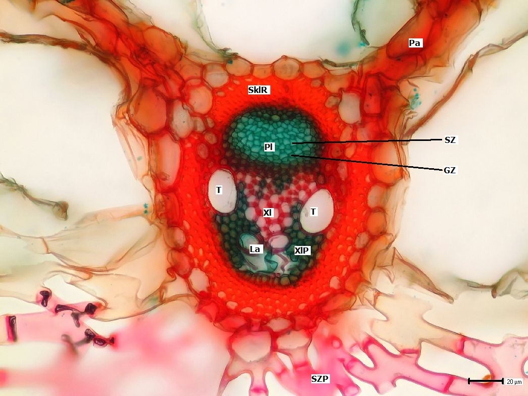

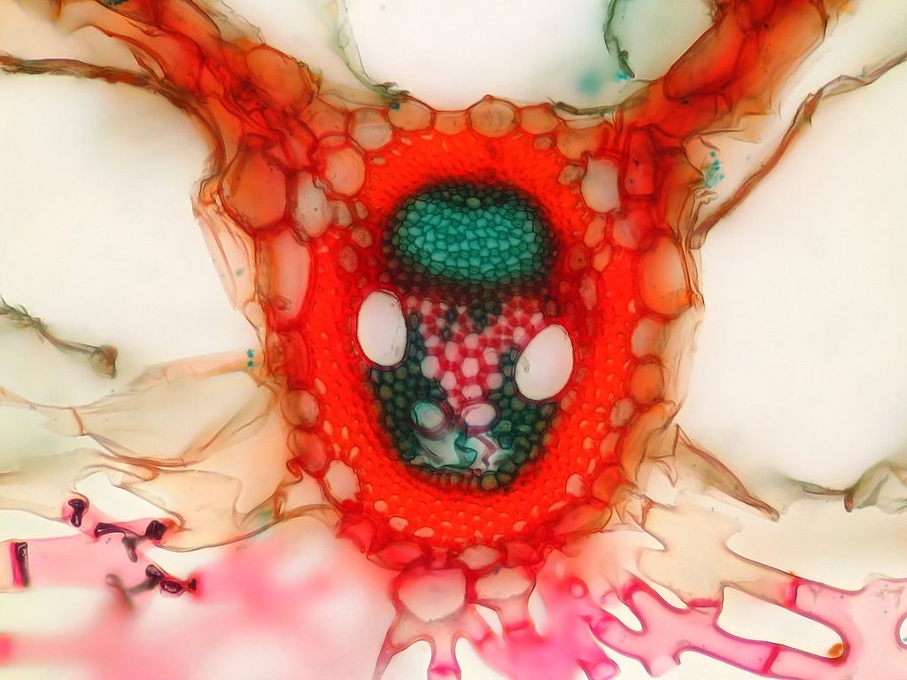

Und noch einmal ein Blick auf eines der großen geschlossen kollateralen Leitbündel:
Bild 6a/b: leitbündel, Bild 6b mit Beschriftung, Vergrößerung 400x, Stapel aus je 12 Bildern
Beschriftung analog zu Bild 4b aber mit:
SZ: Siebzelle (-röhre)
GZ: Geleitzelle

wieder mal eine wunderbare Dokumentation von Dir. Und Kritik kann und würde ich niemals üben (wollen - können).
Das Sternzellenparenchym bei den Binsen sind immer wieder ein Hingucker. Und für's Schneiden eine Herausforderung. Da habt ihr prima zusammengearbeitet.

es ist gar nicht leicht, das Sternparenchym so gut zusammenzuhalten, wie es bei den hier gezeigten Schnitten der Fall ist. Sehr schön gelungen.
Ein wenig Kritik erlaube ich mir bezüglich der Färbung: Mir erscheint das Rot ist stark überfärbt und das macht sich insbesondere zum Rand hin bemerkbar. Etwas weniger gefärbt würde man auch die Spaltöffnungen am Rand differenzierter erkennen und auch das Sklerenchym, das zum Rand hin endet, wäre differenzierter gefärbt. Hier siehst du, was ich meine:
Ralf, ich erinnere mich noch gut an Jörg's Workshop vom letzten Monat, wo er sehr deutlich auf diese Problematik hingewiesen hat, und jetzt zeigt er selbst einen überfärbten Schnitt. Das Acridinrot färbt genauso wie Safranin indifferent.
@Jörg, trotzdem. Deine beiden Übersichtsbilder gefallen mir ausgesprochen gut. Ein schöner Kontrast des reinen Acridinrots (Anfärbung des Sternzellenparenchyms) zu dem kräftigen Rot (=Acridnrot+Acriflavin) des Assimilationsparenchyms.

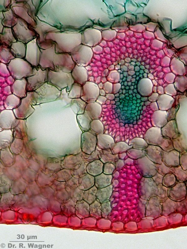

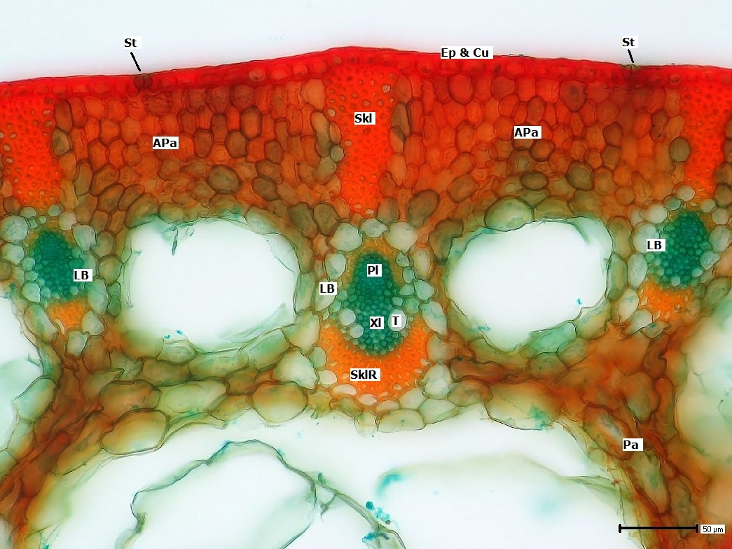

Bild 7a/b: Zunächst wieder eine Übersicht, Bild 7b mit Maßstab; Vergrößerung 50x, Stapel aus je 9 Bildern
Leider hat das Sternzellenparenchym doch arg unter der Differenzierung gelitten.
Und nun noch einmal ein Ausschnitt mit dem Assimilationsparenchym:
Bild 8a/b: Assimilationsparenchym und kleine Leitbündel, Bild 8b mit Beschriftung; Vergrößerung 200x, Stapel aus je 5 Bildern
Sicher, man hätte vielleicht 30 Sekunden länger differenzieren können, aber nach der Erfahrung mit dem Salzsäure-Alkohol war ich vorsichtig und eine weitere Runde hätte der Schnitt wohl nicht überstanden. Nun die Beschriftung von innen nach außen (unten nach oben):
Pa:    Parenchym
Xl:    Xylem
T:     Trachee
LB:    Leitbündel
Pl:     Phloem
Skl:   Sklerenchym
APa:  Assimilationsparenchym
Ep:    Epidermis
Cu:    Cuticula
St:    Stoma

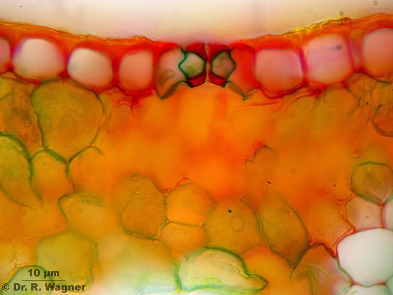

Im Eingangsthread habe ich in Bild 5b das Stoma gekennzeichnet.

Auch bei den sehr dünnen Paraffin Schnitten wird das Sternzellenparenchym selten als eine Einheit dargestellt werden können, es gibt immer fehlende Strukturen. Das differenzieren mit Ethanol 70 % hat zum erheblichen Farbverlust vom Sternzellenmark geführt. Mir gefällt das Bild Nr. 3a besser.

mir gefallen die Bilder 7 und 8 jetzt besser, aber das ist mit Sicherheit auch eine sehr persönliche Angelegenheit, wie das Wort "gefällt" eben auch schon ausdrückt.
Ich glaube, dass die ersten Bilder auch deswegen so stark rot gefärbt sind, weil die Schnittdicke 60 µm, also ziemlich "dick" war. Meine Schnitte waren 25 µm. Hinzu kommt noch das, was Rolf-Dieter anmerkte, nämlich dass Acridinrot indifferent färbt.
Mein Fazit: Bei dicken Schnitten und einer Färbung mit Acridinrot musss differenziert werden.

ja, die Wirkung der Färbungen hängt nicht nur von der Dicke der Schnitte sondern auch vom Material ab. Das ist ein weites Feld, was ich meist recht schnell bemerke, wenn ich meine ausgetretenen Pfade verlasse. Ich kann aber auch bestätigen, dass viele Gräser in die von Rolf-Dieter beschriebene Richtung tendieren.
Der Randbereich der ersten Präparate ist allerdings auf jeden Fall überfärbt und Differenzieren hilft.
