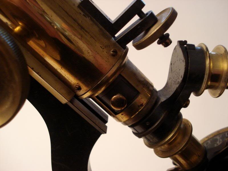

Bild 7 – 8 : Okulartubus
Was die Nummern auf dem Okulartubus bedeuten ist mir unklar . Es könnten Modellbezeichnungen sein, denn für fortlaufende Produktionsnummern ist mir die Zahl 55594 zu groß. Dann müsste der Hersteller G.K.E.Schröder solcher Mikroskope bekannt(er) sein. Auch Kombinationen aus Produktionsjahr und ProduktionsNr. wären denkbar.
Bild 9 – 10 : Blick auf die Mechanik des Grob- und Feintriebes – bestes „made in W-Germany“.
Der Grobtrieb ist in Form eines Zahngetriebes in einem Schwalbenschwanz gefertigt, während der Feintrieb in Form einer 50er-Mikrometerschraube mit maximal 1,5 mm Hub bei 3 Umdrehungen ausgeführt ist.

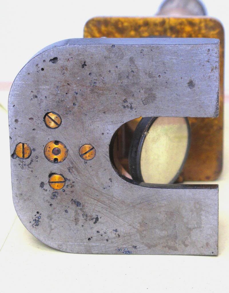

Bild 12 :  Blende - Filterhalter – Spiegel
Ein Blick unter den Objekttisch zeigt einen für meine Meinung aber als Reisemikroskop vernachlässigbaren Mangel. Ein Kondensor ist nicht vorhanden und auch nicht vorgesehen, da jegliche Befestigungsmöglichkeiten bzw Schraubgewinde fehlen. Eine Blende mit etwa 30mm Durchmesser bestehend aus 10 Lamellen und ein einschwenkbarer Filterhalter sind als  Einheit fest verbaut.
Ein (Licht)Spiegel, D = 52 mm, mit planer und konkaver Seite ist vorhanden.
