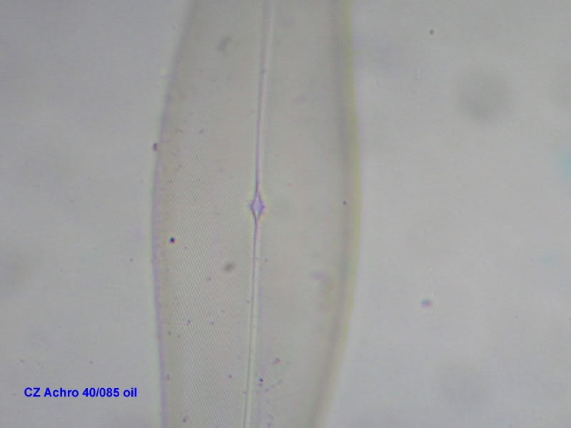

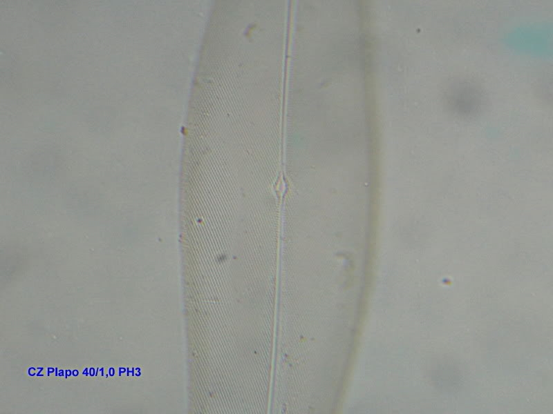

Hallo Wilfried,
ZitatAber für ihren obengenannten Spezialfall täte es auch ein einfacher (und damit billigerer) Achromat mit Öl so wie er z.B. von Herrn Herrmann im forum angeboten wird. In Bildmitte und auf einzelne Pilzsporen ihres dicken Quetschpräparats begrenzt würden sie da keinen Unterschied zum superteueren Planapochromaten mit Öl sehen.
Ich habe heute Morgen dieses Objektiv getestet an einer Pleurosigma um was "genormtes" zu verwenden. Mit einem Planachromaten 40/0.65 ahnt man einen Hauch einer Auflösung der Gitterstruktur. Mit dem Achromaten 40/0,85 öl ist sie natürlich tadellos aufgelöst und mit einem Planapo 40/1,0 PH 3 ist es noch besser, aber nicht 3x besser nach meiner Meinung. Wobei mit Phase ist es natürlich sehr gut! Leider hat sich beim Test nebenbei herausgestellt, dass mein Planapo 40/1,0 total delaminiert ist. Habe ich erst gemerkt, als die Auflösung so dürftig war.
Die Bilder sind nicht toll, meine A 620 hat teilweise den Geist aufgegeben. Hier ist Schmutz auf dem Chip. Und die Pleurosigma ist immer etwas undankbar, weil flau. Den normalen Achromaten 40/0,65 habe ich weggelassen, da sieht man auf dem Bild gar nichts. Aber der Unterschied trocken/Öl sind Welten!
