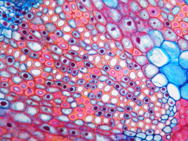

I have tried with what was at hand: a stem of Gladiolus, a stem of Gunnera Manicata and a Rhodoleaf - all from the garden. Alle the cuts were made fresh with the knife from Klaus Herrman. The leaf was placed in a block of glycerinsoap before cutting. Fixed in FFA and stained with Etzold and mounted in Euparal. I made about 10 cuts from each and pocessed 3-4 to slides of the best cuts. I have to say that I am not an experienced Microtomist. I have made some cuts with my first hand microtome but not that many.
The results were  better than expected. I had expected to make lot of cuts before the results were akceptable. I have made 3 photos so You can se my results. The pictures is raw - only corrected for contrast and light and not stacked or edited in Photoshop which could have helped. I see forward to make more cuts and can only recommend a Table Microtome - it is much more fun and easy.

der Stängel-Querschnitt sieht doch sehr gut aus. Wenn ich Sie richtig verstanden habe, haben Sie den Stängel unfixiert geschnitten und danach mit AFE fixiert. Dafür ist der Schnitt schön dünn geworden. Probieren Sie es auch einmal umgekehrt, erst ca. 5 mm lange Stängelstücke mit AFE fixieren, Fixierung gut auswaschen und dann schneiden.
Wenn Sie Blätter schneiden, würde ich darauf achten, zumindest ein Leitbündel quer geschnitten zu bekommen. Das fehlt mir an Ihrem letzten Bild.

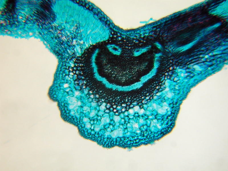

There was of cause also cuts of the center rib but those cuts was somewhat thick - which was the reason I didnt post photos of this part.
See:
You can see why - I have always found that leaves was difficult to cut, but with the help of glycerinsoap and some training I hope they will be better.

die Reihenfolge von Fixierung und/oder Schneiden ist ja nicht bindend. So wie Sie es gemacht haben mache ich es manchmal auch, es kommt eben darauf an, welche Informationen man haben möchte. Und ich denke die meisten Informationen werden gehalten, wenn das Material frisch geschnitten wird. Dann kann man aber nicht so dünn schneiden wie von fixiertem Material.
Ihr Stängel-Querschnitt ist aber frisch geschnitten schön dünn geworden und das gefällt mir richtig gut.
Bei dem Blattquerschnitt sieht es aber anders aus. Blätter sind ja nicht so fest wie Stängel von krautigen Pflanzen. Deshalb würde ich das Blatt nicht mit Glycerinseife umschließen. Sie ist mir als Umschließungsmittel zu fest. Hierfür nehme ich Holundermark und schneide sogar bei schwierigen Objekten kontrolliert gefühlvoll unter dem Stereomikroskop.

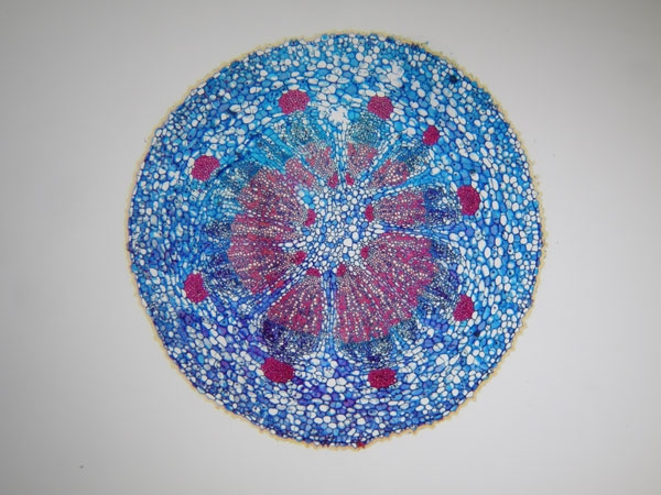

Und zum Etzold, wenn Sie die Farbstoffe einzeln haben, dann gibt es noch viel bessere Möglichkeiten für schöne Färbungen. In diesem Beitrag aus dem alten Mikroskopie-Forum habe ich Fuchsin/Crysoidin simultan und danach Astrablau gefärbt: http://www.mikroskopie.de/mikforum/read.php?2,40506,40506#msg-40506.
Leider sind die Bilder aus unerklärlichen Gründen verschwunden, deshalb füge ich Sie nach meiner Unterschrift nachträglich ein.
Sie können durch verschiedene Färbezeiten das Ergebnis optimal am Schnitt anpassen.
Viele Mikrogrüße
Rolf-Dieter Müller
Bilder, die zum o.g. Beitrag gehören:
