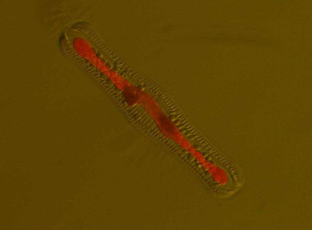

Guten Abend,
um dem störenden "Out-of-focus-Licht" bei der Auflichtfluoreszenz ein wenig gegenzusteuern, mische ich dezent etwas Durchlicht bei, das so dosiert sein muß, daß die Eigenfluoreszenz des Chlorophyls nicht überstrahlt wird. Die schiefe Beleuchtung mit Verzögerung kann dabei sogar auch zum Einsatz kommen:
Um einen anderen Farbeindruck zu bekommen, kann in den Durchlichtstrahlengang ein VG9-Filter geschaltet werden:

Hallo Bernd,
besonders das erste Bild ist "grad so zum Anfassen".
Super schön und hoch interessant.
lg

« Antwort #2 am: März 25, 2013, 22:04:41 Nachmittag »
Hallo Anne,
du darfst sie gerne auch mal in die Hand nehmen.
Besten Dank!
Halllo Bernd,
das hast Du gut hinbekommen. Zeigt es auch, wie universell Deine Schiefe Beleuchtung mit den speziellen Folieneinsätzen ist.
Rolf-Dieter

Hallo Rolf-Dieter,
vielen Dank. Kann aber auch daran liegen, weil am Zeiss Universal angewendet. Demnächst aber auch am kleinen Junior für die Feldeinsätze. ;)
