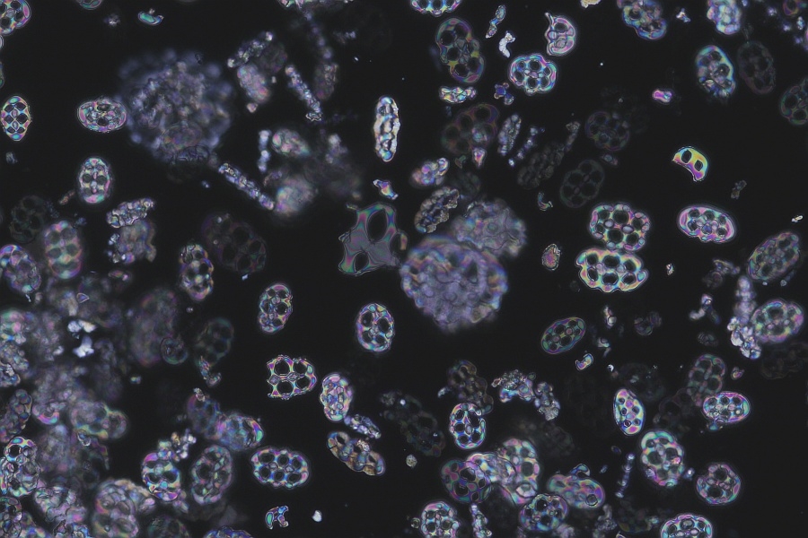

Lieber Herbert (Herne), Du hast so recht mit dem Spruch.......
als ich gesternabend einen Dunkelfeld-Diatomeenversuch gestartet hatte,
stellte ich fest: sie sehen, das sie nichts sehen......
Schrecklich unscharf, nicht zu gebrauchen. Hab den Fehler inzwischen
gefunden, der Tisch am Eduval war nicht richtig zentriert. Sowas kann
man aber prima mit einem DuFe-Kondensor einstellen, jetzt passt es
wieder und auf einmal habe ich mit dem normalen Hellfeldkondensor
und der teileingeschwenkten Hilfslinse  unten am Kondensor eine richtig
schöne, schiefe Beleuchtung. Das waren eigentlich nur Testaufnahmen, aber
ich wollt sie nun doch zeigen. Die chromatischen Aberrationen hab ich mit
Fitswork gebändigt, sehr effektiv, das Tool.
Eduval - 40xZeiss + 8xKPL + 50mm Relaisoptik
Heike

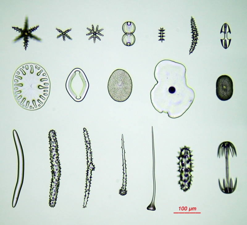

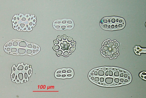

Könntest Du netterweise mal einen vorher/nachher Vergleich einstellen? Über die Effektivität von SW zur Korrektur der chromatischen Aberration bin ich sehr neugierig.
rheinweib
Hallo Eckhard,
schon geschehen, ich hoffe, der Vergleich mit einem Bild reicht.
Bei den anderen beiden siehts genauso aus. Links ohne, rechts mit Fitswork.
Bei den Bildern hab ich den Blaukanal rausgeworfen, Rot und Grün wieder vereint,
das Original unscharf gemacht und beide kombiniert. Scharfes S/W auf unscharfes
farbiges Original.
Heike
