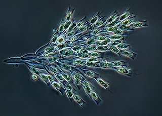

5. Für den Anfang empfehlen sich Hellfeld-Aufnahmen. Es geht bei der Bestimmung von Lebewesen nicht um Ästhetik. Dunkelfeld-, Polarisations-  und Phasenkontrastaufnahmen sind für Außenstehende viel schwieriger zu interpretieren. Auch gestackte Aufnahmen eignen sich am Anfang nicht für Bestimmung durch andere.
Die Phasenkontrastaufnahmen verfälschen schon mal die realen Farben (links), so  lässt nicht erkennen, dass es sich um eine  Goldalge handelt (rechts).
