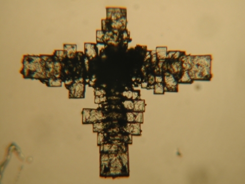

Vor längerer Zeit habe ich mal Bilder gezeigt von K2SiF6-Kristallen (als Mineral: Hieratit), die ich in Agar-Gel gezüchtet hatte. Wenn man ein paar Cent für das Gel und ein paar Minuten für seine Herstellung sparen will,
dann kann man auch Wackelpudding von Dr. Oetker nehmen. Allerdings kriegt man dann keine würfelförmigen Kristalle, sondern solche kreuzförmigen.
Die Länge beträgt gut 1 mm. Von Doppelbrechung keine Spur mehr, anders als bei den Kristallen, die in Agar-Gel gewachsen waren.

ist das Gebilde auch in die z-Richtung gewachsen, so daß der Bereich in der Kreuzmitte so undurchsichtig ist?
VG

Moin Bernd,
ja, es geht auch nach oben, glaube ich. Ich werde den Kristall mal aufkleben und mit dem Spindeltisch drehen. Dann kriegt man einen besseren Eindruck.

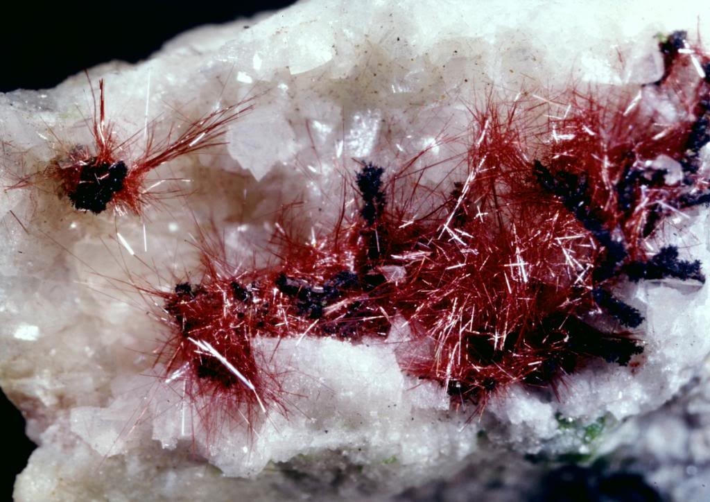

ZitatK2SiF6 ist kubisch, sollte also niemals Nadeln bilden.
Das gilt nicht allgemein. Auch kubische Kristalle können Whisker bilden und der ganz eindeutig kubische Cuprit ist extrem langnadelig in seiner Varietät Chalkotrichit wie man hier sieht:
Miner
Aha. Da schau mal einer an. Danke für die Info.
