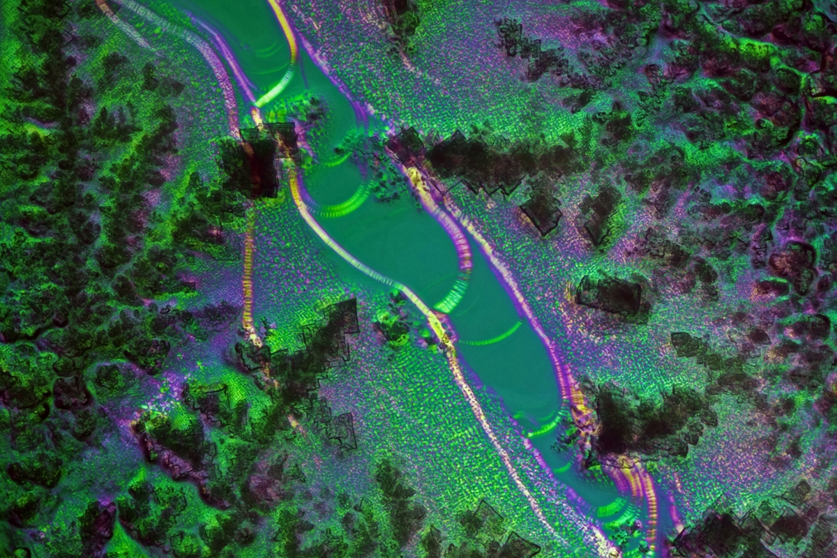

Hallo Forum,
gestern habe ich aus einem wirklich winzigen aber sehr schnellfliessendem Bächlein mit viel Falllaub eine Probe entnommen. Trotz des sehr kalten Wassers hat in der Probe sozusagen "das Leben getobt". In wahrlich grosser Anzahl fanden sich Kolonien von Meridion circulare. Ich fand die Kolonien im Phasenkontrast recht reizvoll, deshalb zeige ich dieses Bild. Technisch bin ich noch nicht  zufrieden - ich bekomme nicht wirklich Schärfe in meine Bilder - aber ich arbeite daran. So lange freue ich mich an der Ästhetik des Beobachteten...

Hallo Bernd,
das Foto ist perfekt! Meridion gibt es in diesem Frühjahr tatsächlich in Massen.
Hallo Bernd,
Das ist wirklich ein schönes Pako Bild. Wenn Du es verbessern willst, musst Du versuchen, die Fokusebene so einzustellen, dass die weissen Halos um die Kieselalgen so klein wie möglich sind.
Hallo Bernd
Ich finde Dir ist ein toller Fund gelungen, der Fächer geben wirklich was her, sehr ansprechend ...
