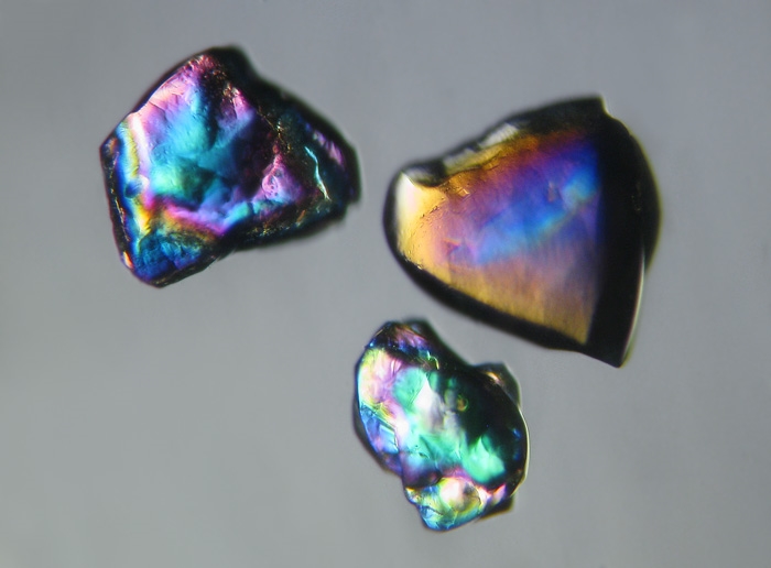

... erhält man, löst man einen Neodymmagneten in Schwefelsäure. Das geht recht schnell, wenn man den Magneten vorher zerschlägt (Spilttergefahr!), da dann die ,,Oberflächenveredlung" zerstört ist.
Schwieriger war anschließend die Trennung der beiden Sulfate, weil der Eisensulfat-Anteil der erhaltenen Lösung um den Faktor sieben höher liegt. Da die Löslichkeit des Nd-Salzes bei steigender Temperatur abnimmt (bei FeSO4 ist es umgekehrt), erhielt ich schließlich einige Kristalle, die auf Grund ihrer roten Farbe gut auszulesen waren.
Umkristallisiert entstanden dann diese Aufnahmen:

wieder einmal wunderschöne Kristalle! Ich sehe allerdings keine rote Eigenfarbe, wie von Dir beschrieben, oder ist die nach dem Umkristallisieren weg? Sind diese Schliffe abgedeckt oder einfach nur "in Luft"?
Bezüglich der anderen Sache habe ich eine neue Entschuldigung: das Wetter war zu gut! Jedoch: kommt Zeit kommt Messung.
Hallo, lieber Olaf,
die Eigenfarbe fällt nicht mehr auf, dazu sind sie zu dünn.
Entschuldigung: ohne Deckglas, 10er Objektiv, gestapelt.
Ist eine Vermutung bez. des Kristallsystems möglich?
Gruß, Heiko
