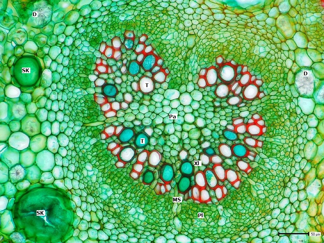

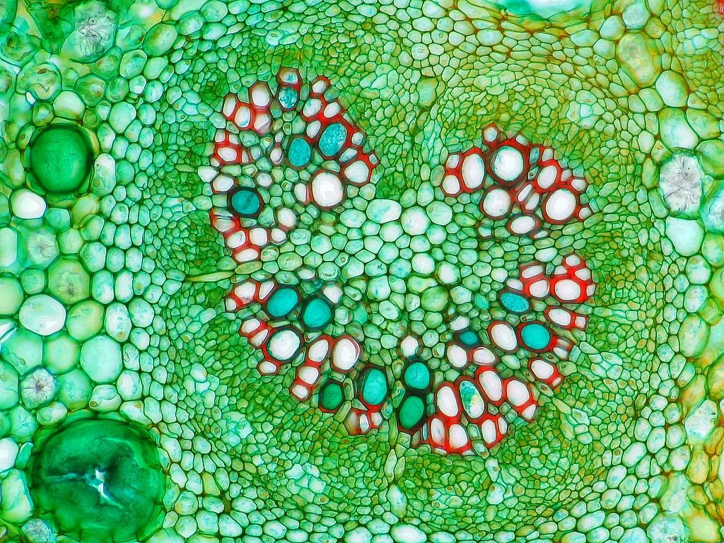

Bild 3a/b: Das zentrale Leitbündel, Bild 3b mit Beschriftung. Vergrößerung 200x, Stapel aus 9 Bildern
Beschriftung analog zu Bild 2b.

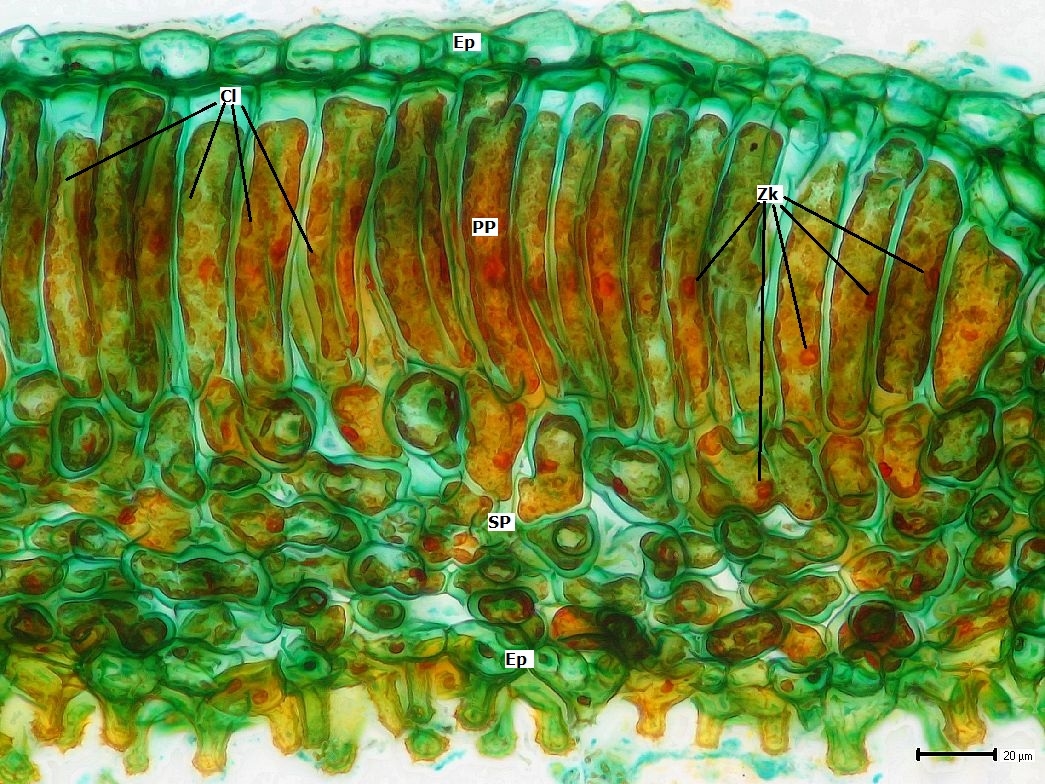

Bild 4a/b: Querschnitt durch des Blattes zwischen zwei Leitbündeln, Bild 3b mit Beschriftung. Vergrößerung 400x, Stapel aus 14 Bildern
Beschriftung analog Bild 2b, neu sind:
Ck: Chloroplasten
Zk: Zellkerne

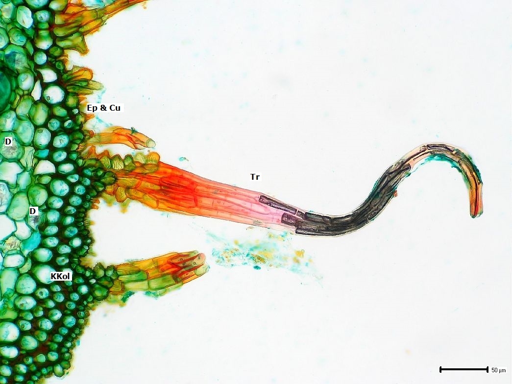

Auffällig sind auch die großen, vielzelligen Trichome (Haare):

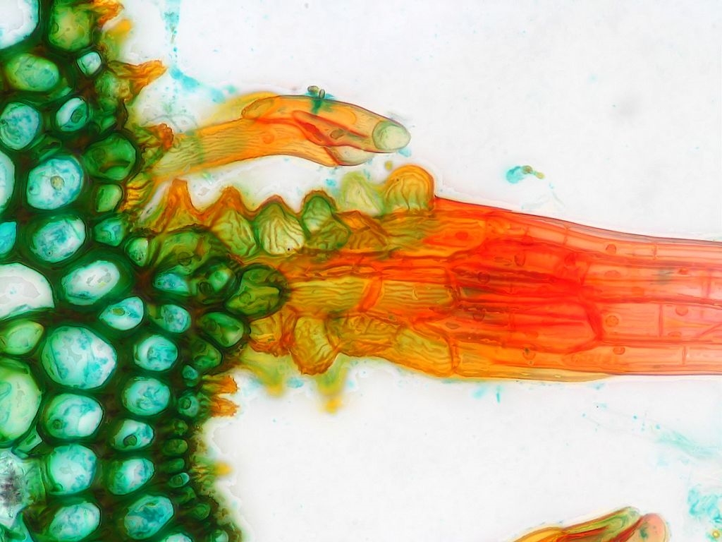

Bild 5a/b: Trichom, Bild 5b mit Beschriftung. Vergrößerung 200x, Stapel aus 11 Bildern
Das Haar ist gut 50 µm breit und ca. 450 µm lang. Es ist aus einer Vielzahl von Zellen zusammengesetzt und man könnte versucht sein, von einem weichen Stachel zu sprechen. Der Schnitt zeigt jedoch eindeutig, dass an der Bildung dieser Emergenz nur die Epidermiszellen beteiligt sind, es sich also um ein Trichom handelt.
Bild 6: Genauer hingeschaut: der Fuß des Haares im Detail, Vergrößerung 400x, Stapel aus 14 Bildern
Hier sind sehr schön die Cuticularfalten auf der Oberfläche der Zellen am Fuß des Haares zu sehen. Auffällig auch, wie aus den eher gedrungenen, den Epidermiszellen sehr ähnlichen Zellen am Fuß des Trichoms nach und nach längere und dünnwandige Zellen hervor gehen.
